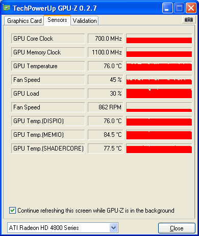

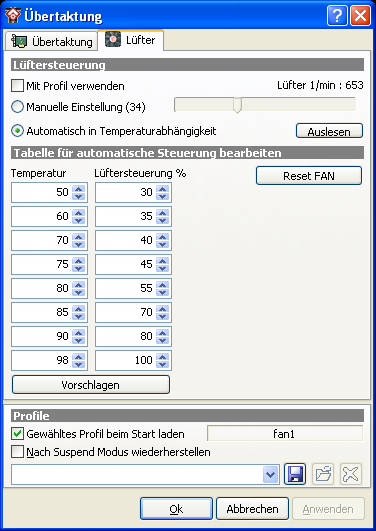

AW: ATI 4850\4870 @Alternative
so, ich hab jetzt mal ein Profil mit Tray Tool erstellt. Da der Luefter auf meiner Karte ja von sich aus nicht hoch dreht, hab ich ihn einfach mal so eingestellt, dass er mehr Gas gibt bei Last.
Nach einer 3/4 Stunde Crysis sehen die Temperaturen dann gar nicht so schlecht aus. Der Furmark Test im Vergleich dazu ist halt auch echt uebel, da seh ich bei mir 350Watt auf der Uhr. Kein Wunder, dass ATI im Catalyst 8.8 Furmark verlangsamt hat. Ich hab die EXE halt umbenannt.
@ vasa
Also die Temps gehen für die doch recht niedrige Drehzahl voll in Ordnung.
Werde morgen auch nochmal bissl mit den Tray Tools rumprobieren
EDIT:
Hey Leute, ich glaub meine HD4850GS friert langsam ein. :D
Werd mich jetzt mal an ein alltagstaugliches Lüfterprofil machen. :daumen:
