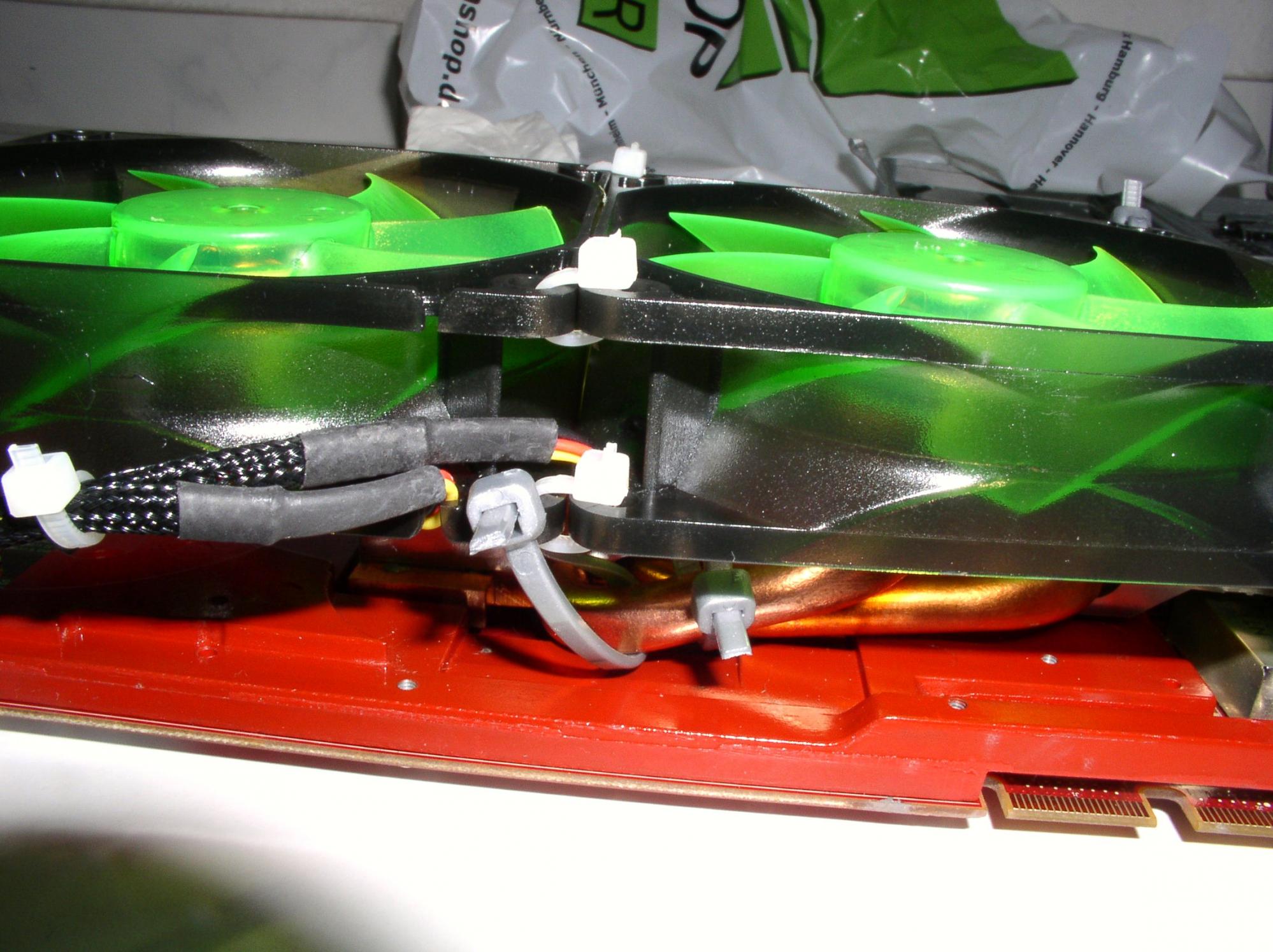

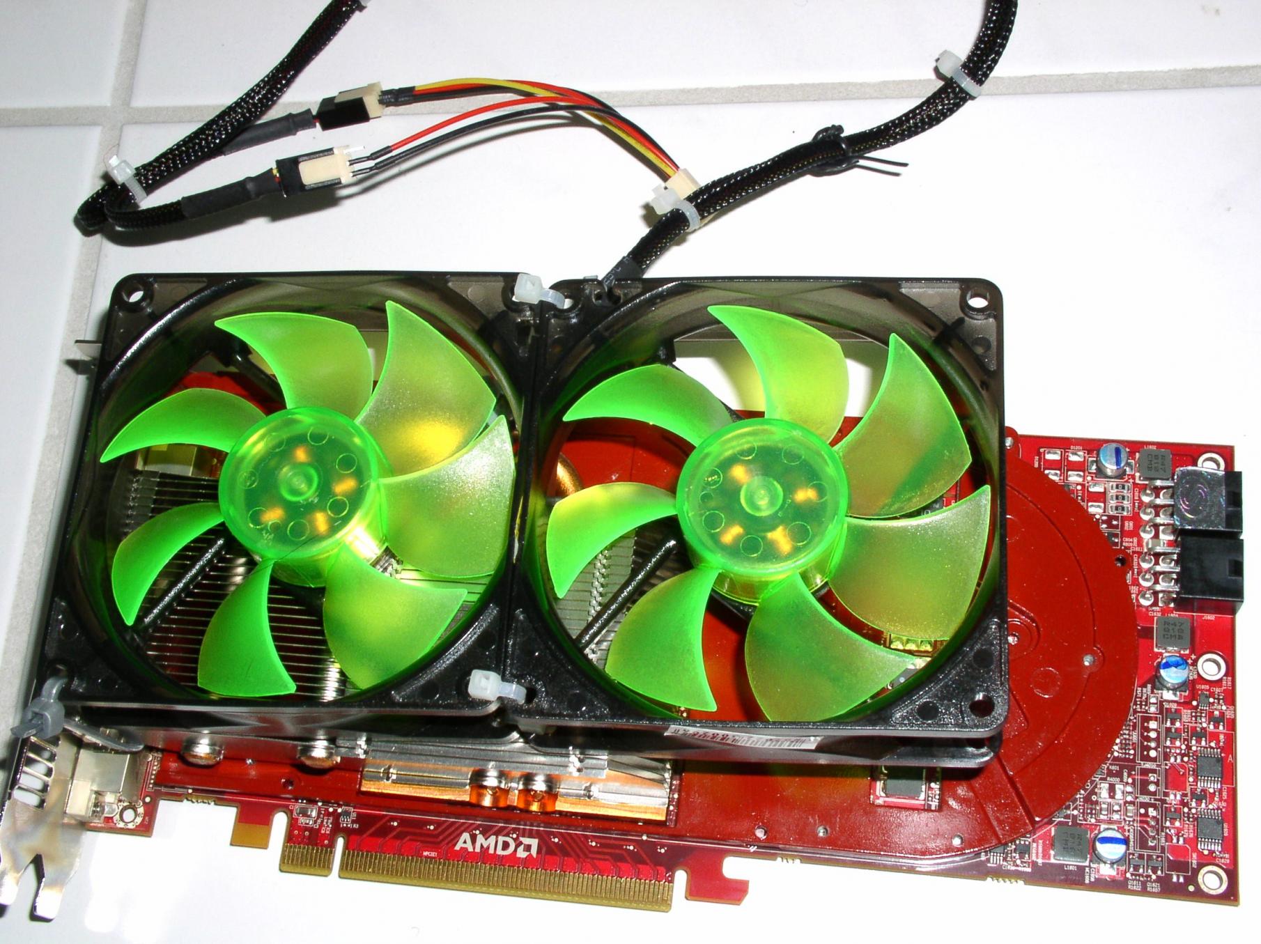

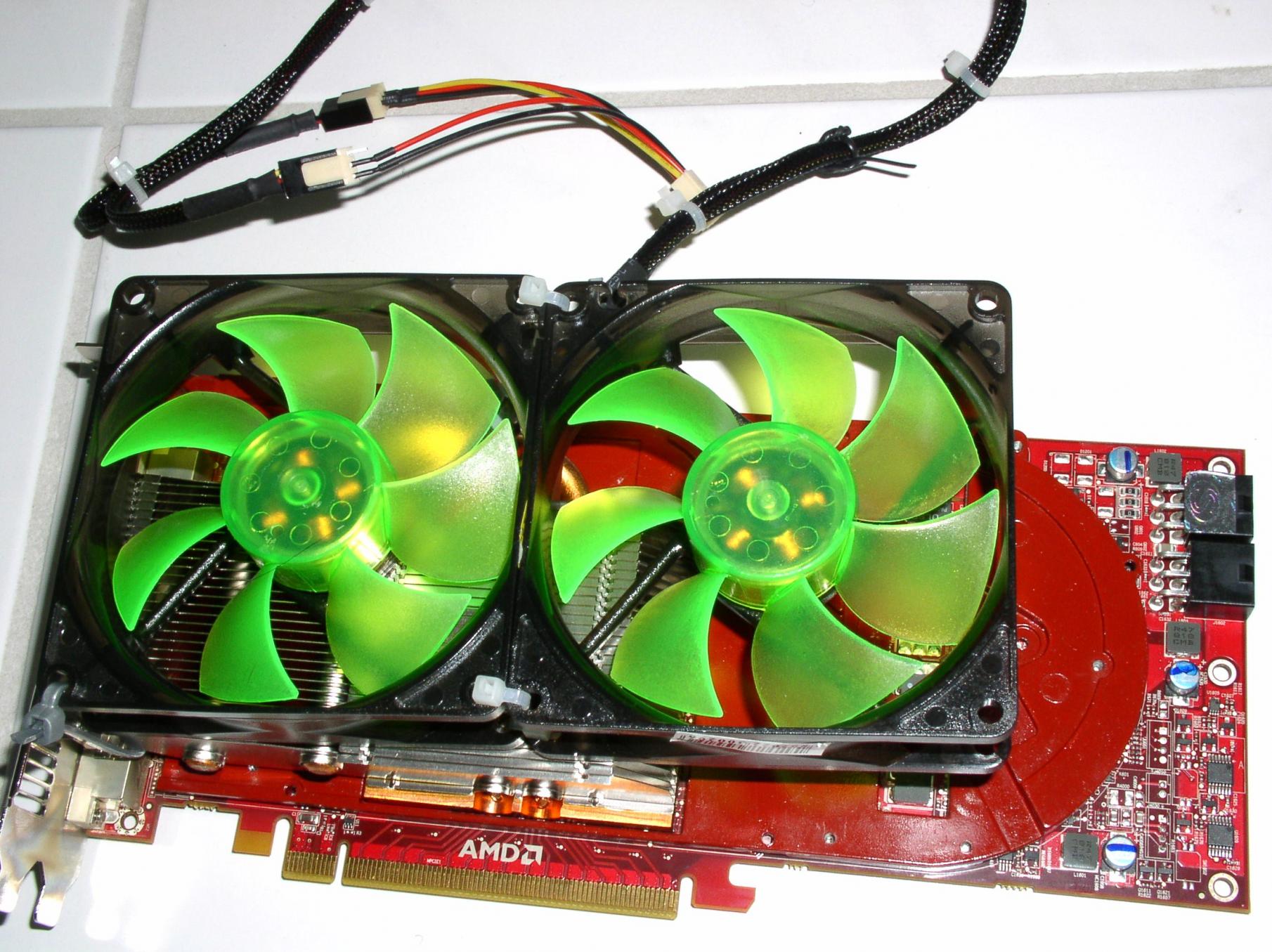

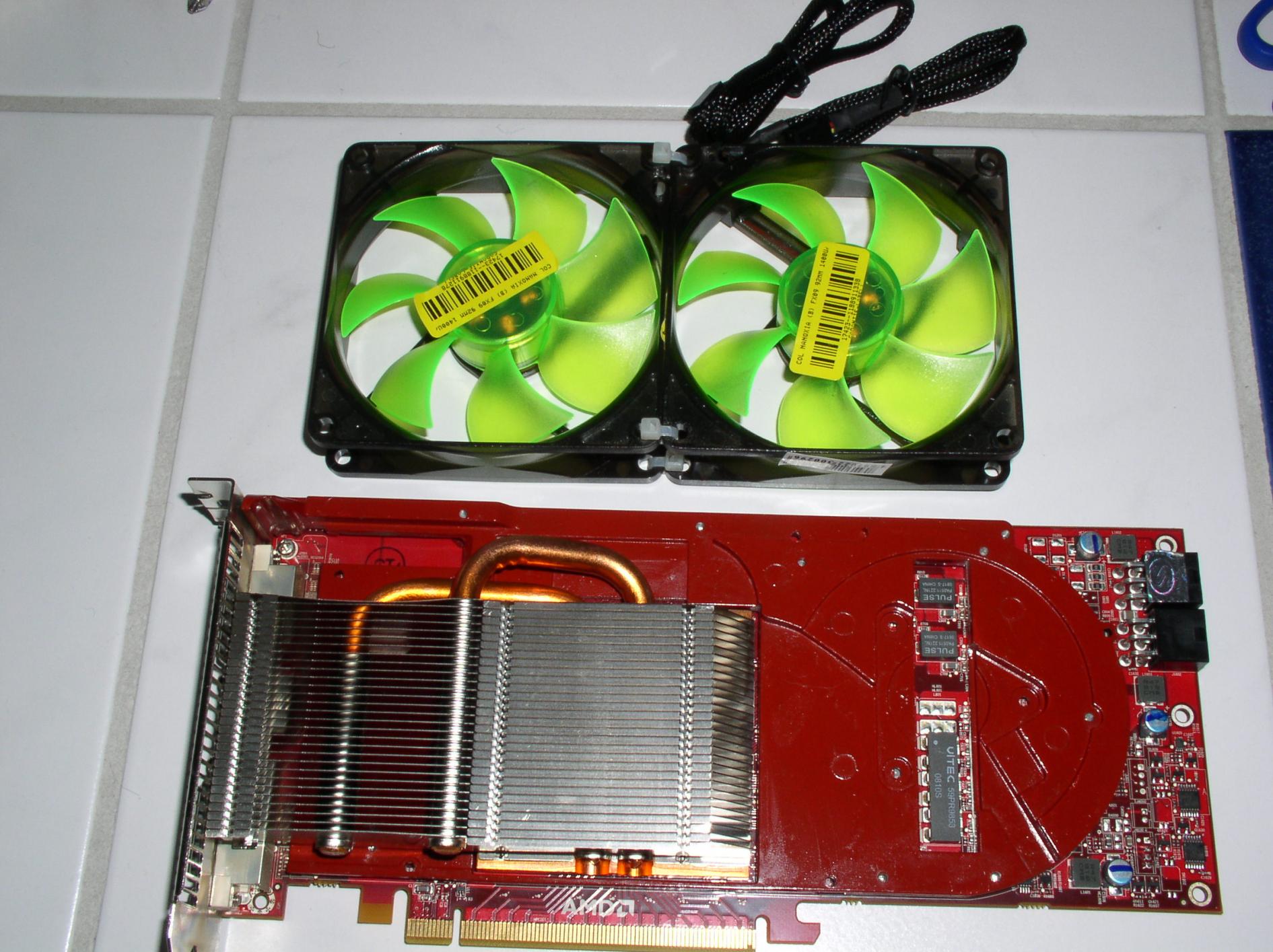

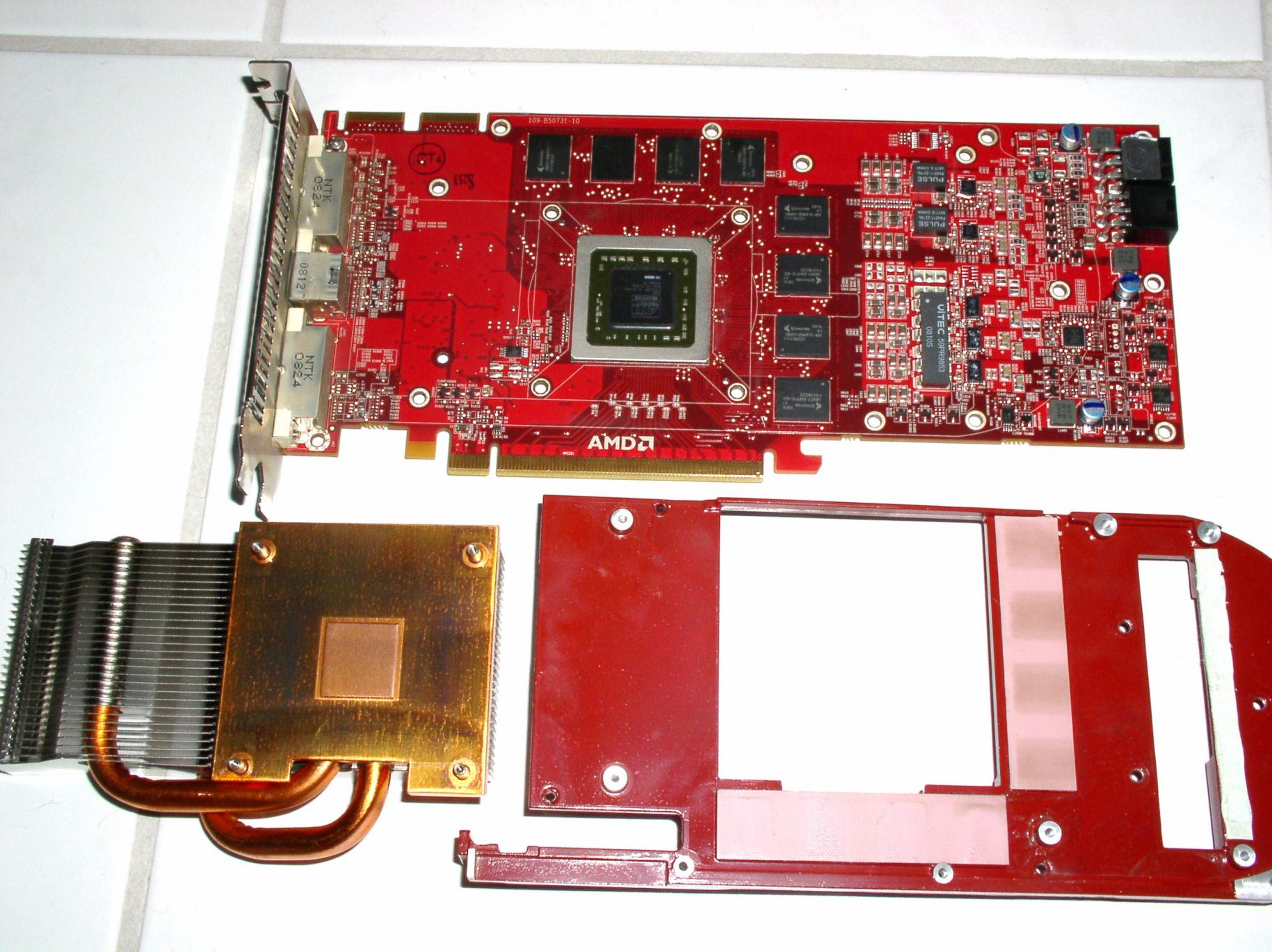

@Gohrbi: Ich habe es geschafft. Durch dein PM-Beratung habe ich es probiert.
Die Lüfter sind Nanoxia FX09-1400, 92x92x25mm, 1400rpm, 43m³/h, 13dB(A).
Die Lüftersteurung wurde über MB gehängt.
Die Karte ist nicht übertakt.
Zur Zeit liegt die GPU-Temp zwischen 55 Grad bei Idle, 65 Grad bei Surfen bzw. Officearbeit. Nach einem Zocken von meinem Sohn (c.a. 2 Stunden) kommt sie auf die 74 Grad. Aber ich höre fast nicht weder beim Hochfahren noch während des Zockens. Hier weiß ich nicht, ob die Temp gut sind.
Hier sind die Bilder. Du kannst die Bilder in der 1. Seite posten, falls du sie braucht.
Danke nochmal Gohrbi, ohne Deine Vorarbeiten würde ich nicht probieren.

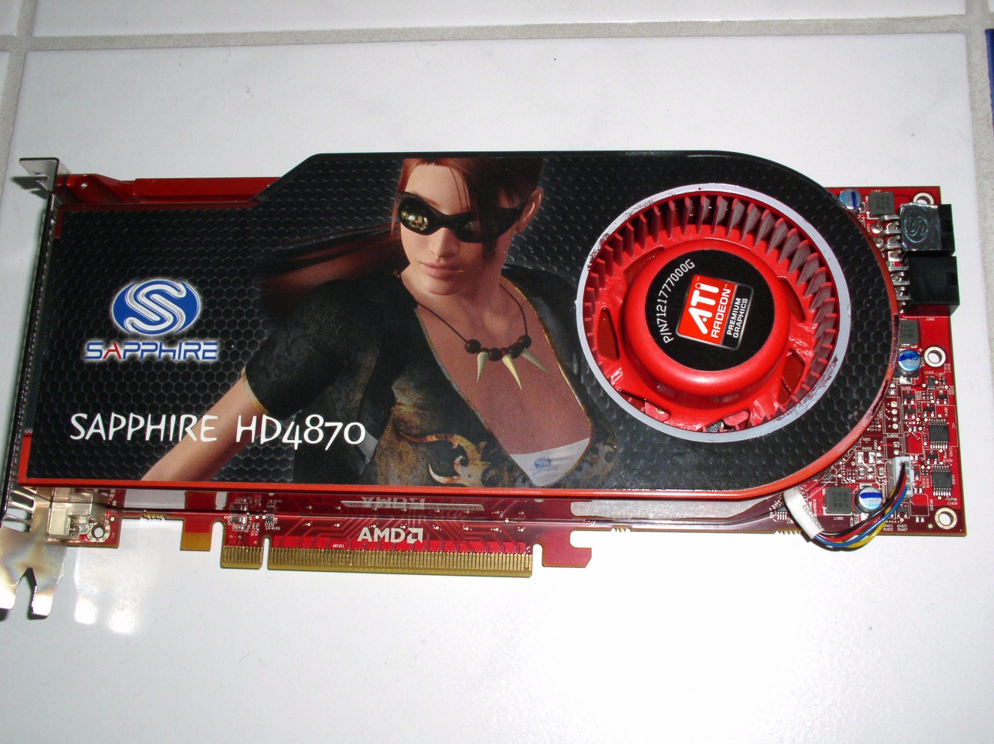

Super, ich würde aber dennoch für niedrigere Temps plädieren. In welche Richtung blasen die Lüfter? Auf die rote Platte? Die Lüfter läßt du voll drehen? Da hört man sie auch nicht.

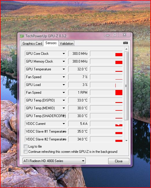

Ich bin im Idle immer noch um die 35°C und 3D max 60°C. Da muß noch was zu machen sein.

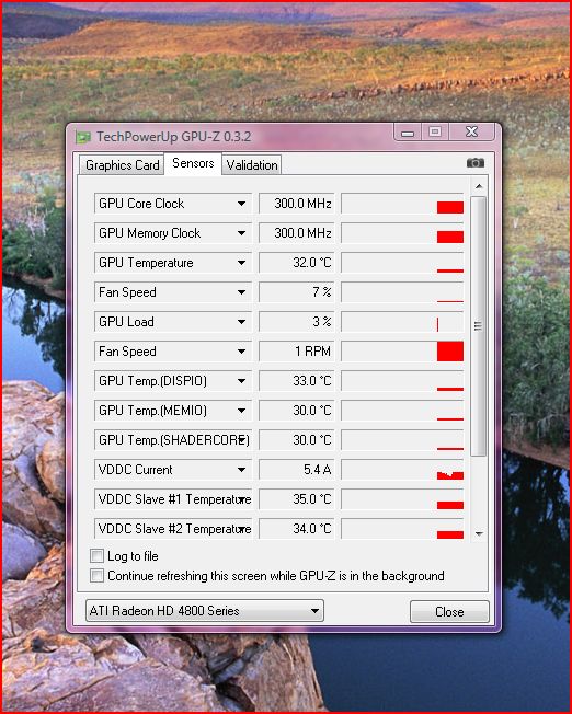

Lade dir mal GPU-Z runter und schaue nach den Temps MEMIO, DISPIO, Shader. die müssen fast gleich sein. +-5°C
https://www.computerbase.de/downloads/systemtools/grafikkarten/gpu-z/

Die Lüfter blasen in die Richtung der rote Platte (siehe das 4.Bild). Ich hatte sie nicht voll gedreht, c.a 80% per SpeedFan. OK, ich lasse Sie 100% drehen.
GPU-Z ist das Tools, mit dem ich die Temp lese. Mehr über GPZ-U bzw. GPZ-U-Einstellung weiß ich doch nicht.
Morgen werde ich wahrscheilich nochmal richtig binden. Wie das 4. Bild zeigt, sind die Lüfter nicht gerade auf die rote Platten (soviel nach oben), weil ich keine andere Möglichkeiten haben, sie festzubinden (der Kühlkörper ist zu klein).

Die Lüfter hängen schon gut. Waren bei meiner Variante mit dem original Lüfter auch nicht anders. Wie gesagt, schau mal mit GPU-Z nach den 4 Temps. Bei meinem Bild sieht man, dass sie fast identisch sind.
Wie sieht die Gehäuselüftung aus?
Aber wenn man so die Temps von anderen sieht ist das immer noch im grünen Bereich. Etwas niedriger wäre trotzdem nicht schlecht.
GPU-Z ist ein reines Auslesetool.
