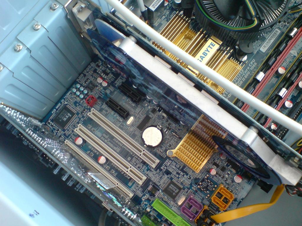

Wie viel Zentimeter in der Höhe messen denn die Dual-Slot-Versionen der HD4850?
Der vordere PCI-Slot (weiß) dürfte doch dadurch nicht blockiert werden, oder ?

@ Lotusblüte glaube nicht das die Dual-Slot-4850er so hoch sind... würd ja in deinem Fall heißen das sie 3 Ports blockiert, die zwei kleinen PCIe und noch den PCI, ich denke maximal wirst du die beiden schwarzen PCIe verlieren, aber vieleicht kann dir ein Besitzer einer solchen Karte mehr dazu sagen ;)

Ja, mich würde vorallem ein Foto mit einer Dual-Slot-Variante interessieren, welche auf einem ähnlichen Mainboard sitzt und wo direkt im ersten PCI-Slot eine andere Sound- oder TV-Karte sich befindet.

na guck mal auf dem Bild, das is doch sone Dual-Slotkarte, da sieht man doch das die zwei Slots (=Dual-Slot) belegt, der Plastekühler ragt ja nicht höher als die Slotblenden herraus, würd in deinem Fall bedeuten Das diese Karte bei dir bis kurz über den 2. schwarzen PCIe Port reichen würde, aber deinen PCI Port könntest du auf jeden benutzen, wär aber blöd weil du dann die Graka doch ganz schön einzwängen und der Frischluft berauben würdest.

ausgehen sollte es sich aber in diesem fall würde ich eher ein modell wie die his iceq empfehlen welche die abluft aus dem gehäuse rausbläst. weiters wäre es gut wene die karte im ersten pci slot möglichst kurz und klein wäre, damit der lüfter genug luft ansaugen kann..

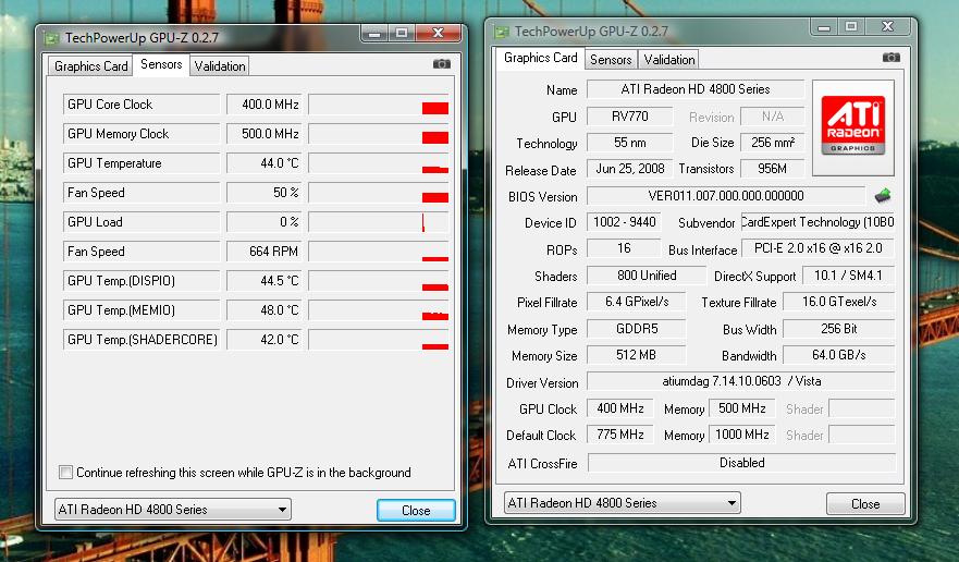

also ich betreibe meine 4870 GS im Turbomodus, und kann sie ohne Probs auf 400/500 runtertakten, Bild im Anhang. Weiter runter als als 500 für den Speicher geht aber nicht, is aber egal da die Stromeinsparung dann eh nicht mehr all zu groß wäre

Der erste PCI-Slot wird wohl erst einmal freibleiben, der neben der Soundkarte wird jedoch wohl bald von einer TV-Karte (DVB-S2) in Anspruch genommen werden.
Da man ja nie weiß, ob vielleicht irgendwann der dritte PCI-Slot auch benötigt wird, dachte ich mir, dass ich vorher lieber einmal nachfrage.

hab nochmach nen bissel rumgeguckt kann auch ohne Probleme meine 4870 GS mit 400/400 z.B. im 2D Betrieb betreiben (per ATI-Traytools) obwohl ich den Turbomodus aktiviert hab
