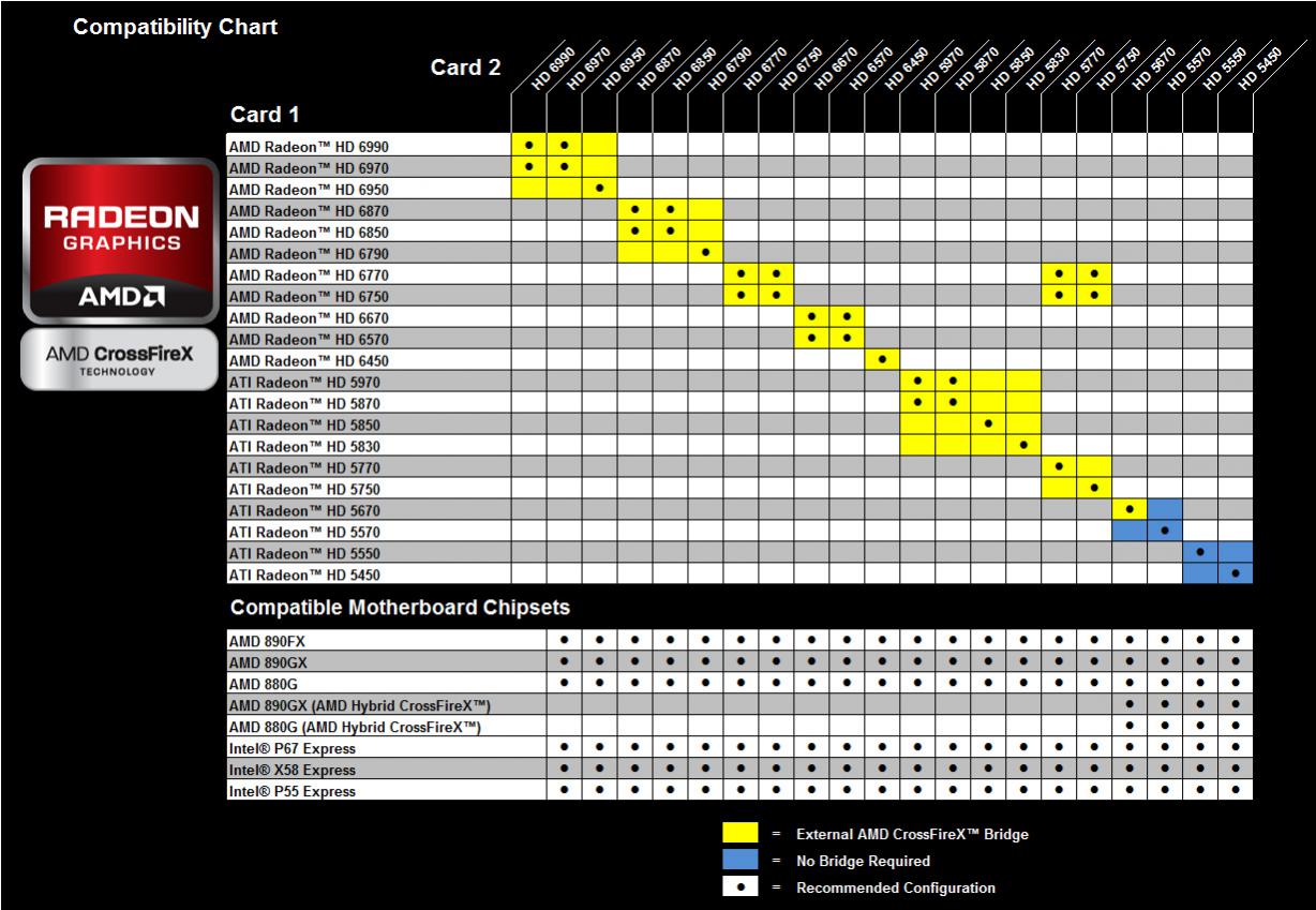

Nein, es ist natürlich nicht möglich, nur Karten mit gleicher GPU können zusammen im CF laufen (Hybrid-CF ausgenommen).
Hier 'ne aktuelle Kompatibilitätsübersicht:
amd_crossfirex_chart_1618w-jpg.237468
