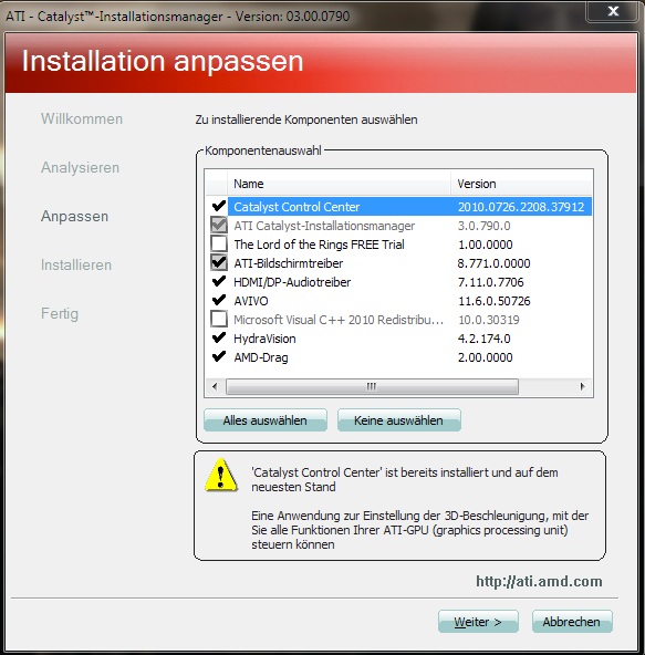

Ich würde nix deinstallieren, einfach von Hand installieren (nicht Automatische Installierung) oder über Steam > oben links in der Ecke > Steam > check for Video Driver Update.
