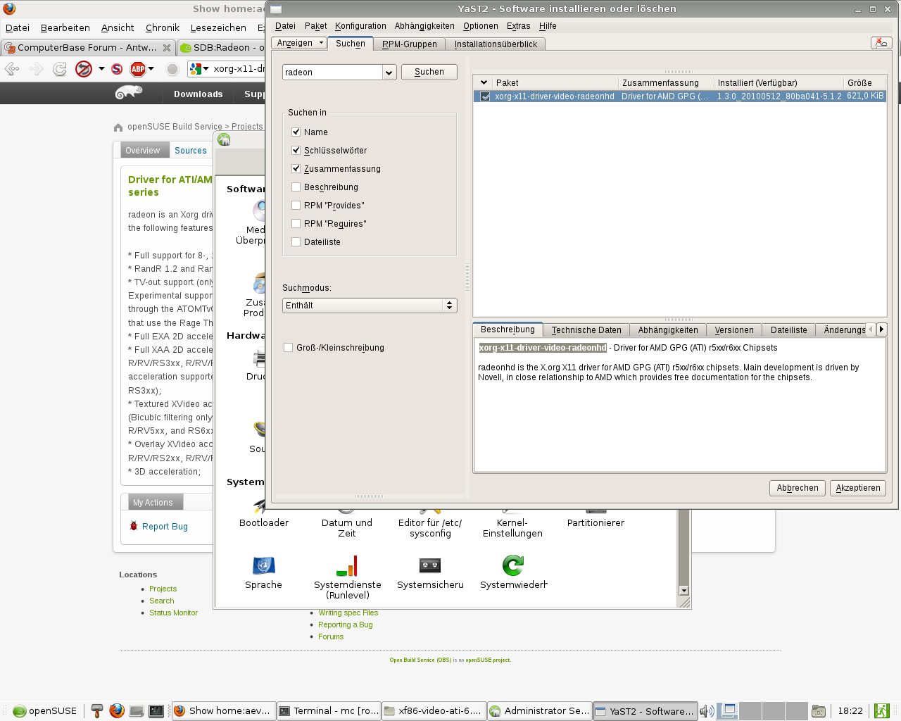

Ist der opensource Treiber der, der standardmäßig über yast angeboten wird??
Siehe Bild
  • Screenshot - 09.09.2012 - 18:22:58.png
AW: ATI 9600 pro unter SUse 12.1
Ja das ist der, bzw. is das der für die HD Reihe, gibts da keinen anderen?
