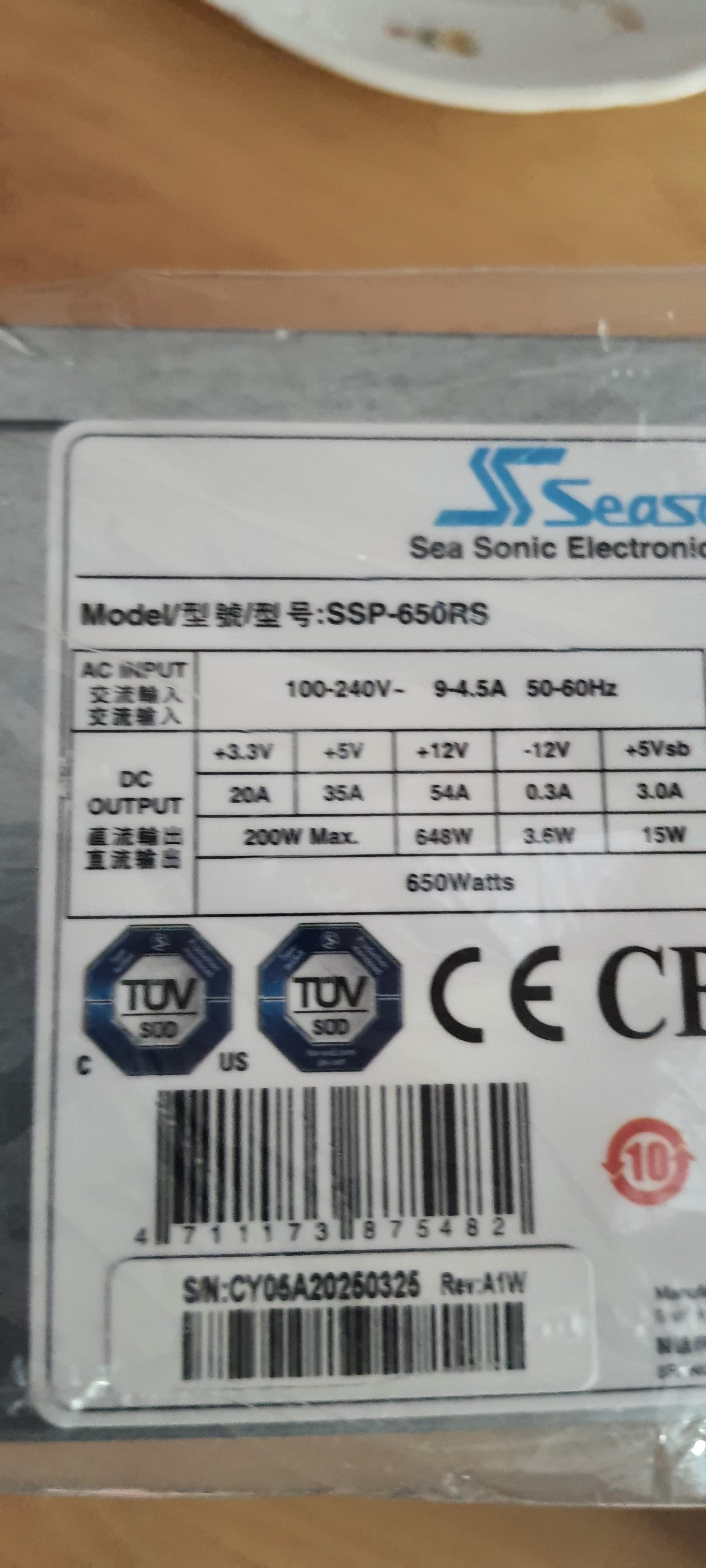

Ich habe in meinem Athlon XP Rechner ein seasonic industry Netzteil. Gibt es noch neu günstig zu kaufen und hat noch ordentlich Saft auf der 5volt Rail.
Ist leider nicht so leise wie moderne Netzteile, entspricht aber der Soundkulisse alter Tage
