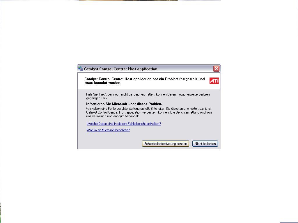

Hi Leute, ich habe mir gestern mal wieder Vista 32Bit auf die Möhre geknallt. Ich habe ein sowohl unter dem 7.11, als auch dem 7.12 ein massives Problem bei Soldier of Fortune Payback. Unter XP hatte ich dieses Problem nicht.
Wenn ich in das Spiel gehe, dann starte ich mit ~25 FPS und dann geht die Performance immer weiter in den Keller (innerhalb von 10 Sekunden) 18FPS, 14FPS, 10FPS, 8FPS, 3FPS... bis das Spiel quasi steht und anschließend der Rechner abstürzt.
Wenn ich das CCC öffen will kommt diese Fehlermeldung :
Das CCC am besten nochmal neu installieren. ;)
Deinstallieren --> Neustart --> ATi aus der regedit entfernen --> Neuinstallation ;)
