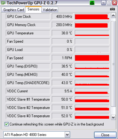

Dabei seit: Jul 2005
Ort: Brechen
Beiträge: 88
AW: ATI Catalyst 8.8 Powerplay?
wo kann man denn bei gpu-z den stromverbrauch auslesen?
>unter sensors, VDDC Current
mmhh..
scheint so das es nur bei der hd4xxx angezeigt wird
bei meiner hd3850 gibts das nicht
und spannung gibt es auch nicht
[/IMG]
und das funktioniert erst ab dem cat 8.8?
gibt es irgendwelche tests?
oder ne anleitung für das manuelle einstellen?
Sorry,
bei meiner 4870 gehts:
1-jpg.107527
12-jpg.107528
sorry, tue mich schwer mit den Fotos,
kenne mich mit den Foren nicht so gut aus.
Zur Temeratur:
Habe die Bilder sehr schnell gemacht,
von daher hatte der kühler noch nicht genügend
Zeit auf 32° ab zu senken!
K.A.,
ob es wirklich erst mit dem 8.8er geht.
Ich hatte mit dem 8.6er vor paar wochen getestet
und hatte immer die gleiche Stromaufnahme im Gpu-Z.
Nun, heute , habe ich diese veränderung festgestellt.
Un im Zusammenhang von dem Meßergebnis im Hardwareluxx,
erscheint mir es einfach nur logisch.
Hatt zuvor auch den Biosmodd getestet und nach manueller umschreibung
der Biosdaten gab es bei mir nur Abstürze.
Nun scheint alles gut zu laufen.
Und ich kann auch im CC mit 790/1100 übertakten und habe
gestern ca. 4 Stunden Crysis in den Höchsten Einstellungen bei 1280x1024 gespielt.
Also ich bin erstmal zufrieden damit.
Wenns mit dem 8.9er noch besser wird,
dann ist es auch ok ;)
