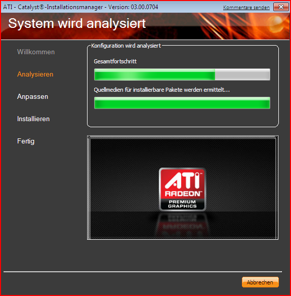

Nun hab ich mir den Beta-Treiber geladen und installiert, funktionierte auch nicht so richtig. WoW ging z. B. garnicht mehr zu starten. Daraufhin wollte ich ihn deinstallieren hat nicht geklappt. Habs dann versucht manuell zu löschen, auch kein erfolg, denn es lief immer was im Hintergrund. Ich hab' auch "msconfig" benutzt, um die startenden Applikationen zu entfernen. Kein Erfolg.
Driver Cleaner aus dem Netz gezogen. Zero.
Dann hab ich versucht den etwas drüber zu installieren, und er bleibt auch an der Stelle hängen. Das gleiche hab' ich mit einem Vista-Treiber gemacht. Wieder an der Stelle festgefahren.

Danke für deine Hilfe, aber auch mit deinen Ratschlägen hatte ich keinen Erfolg.

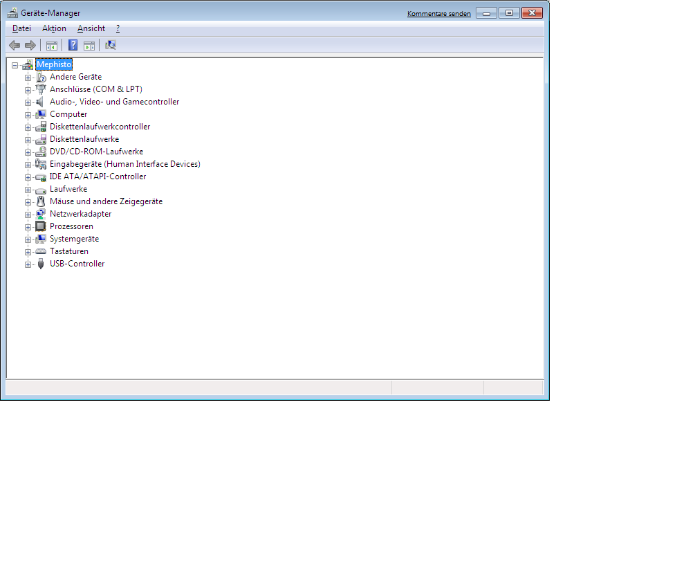

Im Device Manager kommt die Karte nicht mal vor.

und wenn du auf da auf "nach geänderter hardware" (oder so ähnlich) suchen gehst, kommt auch nix?
Unbeding das System neuaufsetzen finde ich jetzt ein bisschen hart...
Da findet er nichts.
