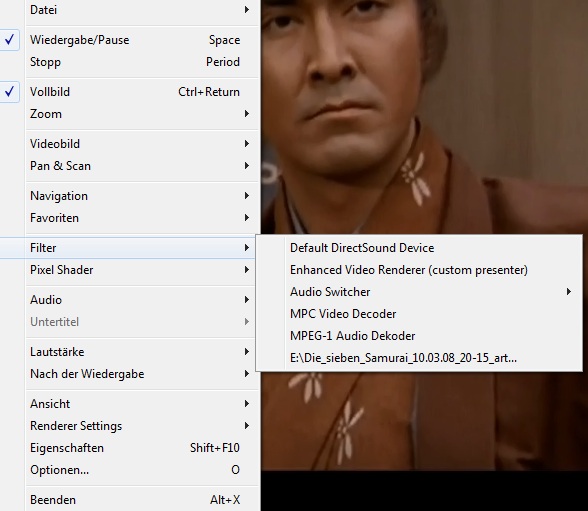

Was du unter Rechtsklick->Filters angezeigt bekommst ist der Filtergraph. D.h. von unten nach oben erst der Splitter, dann die benutzten Codecs und schließlich die Renderer.
Der Anhang erklärt:
Unten der Dateipfad ist der Matroskasplitter. Danach kommt der interne MPC-Decoder fürs Video und der Audiodekoder.
Daraufhin der Audioswitcher, der, wenn es mehrere Audiostreams gibt, die dekodiert werden, den richtigen auswählt. Anschließend sind ganz oben der "Audiorenderer" also das Ausgabegerät und der Videorenderer.
Wie sieht dieser Graph bei dir aus?

Zu dem Rechtsklick-Menü (Filter): Bei mir steht da (von oben nach unten):
/ Default Direct Sound Device
/ Enhanced Video Renderer (custom presenter)
/ Audio Switcher
/ MPC Video Decoder
/ AC3 Audio Dekoder
/ AC3 Audio Dekoder
/ Matroska Splitter (low merit)
/ Pfad zum Video
Was mich verunsichert ist der Eintrag "matroska Splitter", der war nämlich vor ein paar Stunden dort nicht zu lesen. Habe nun CCCP und matroksa deinstalliert doch der Eintrag bleibt dort in der Liste. Ich dachte das hat mit dem matroksa Codec zu tun, den ich extra installiert habe. Oder nicht? Oder wurde der nicht richtig installiert? Weil die Videos liefen auch vorher, wo der matroksa Eintrag nicht stand. Ich dachte, dass der haali media splitter sich nicht in den MPC einklinkt, da der seine eigenen Codecs mitbringt?
Ich verstehe das alles nicht mehr.
