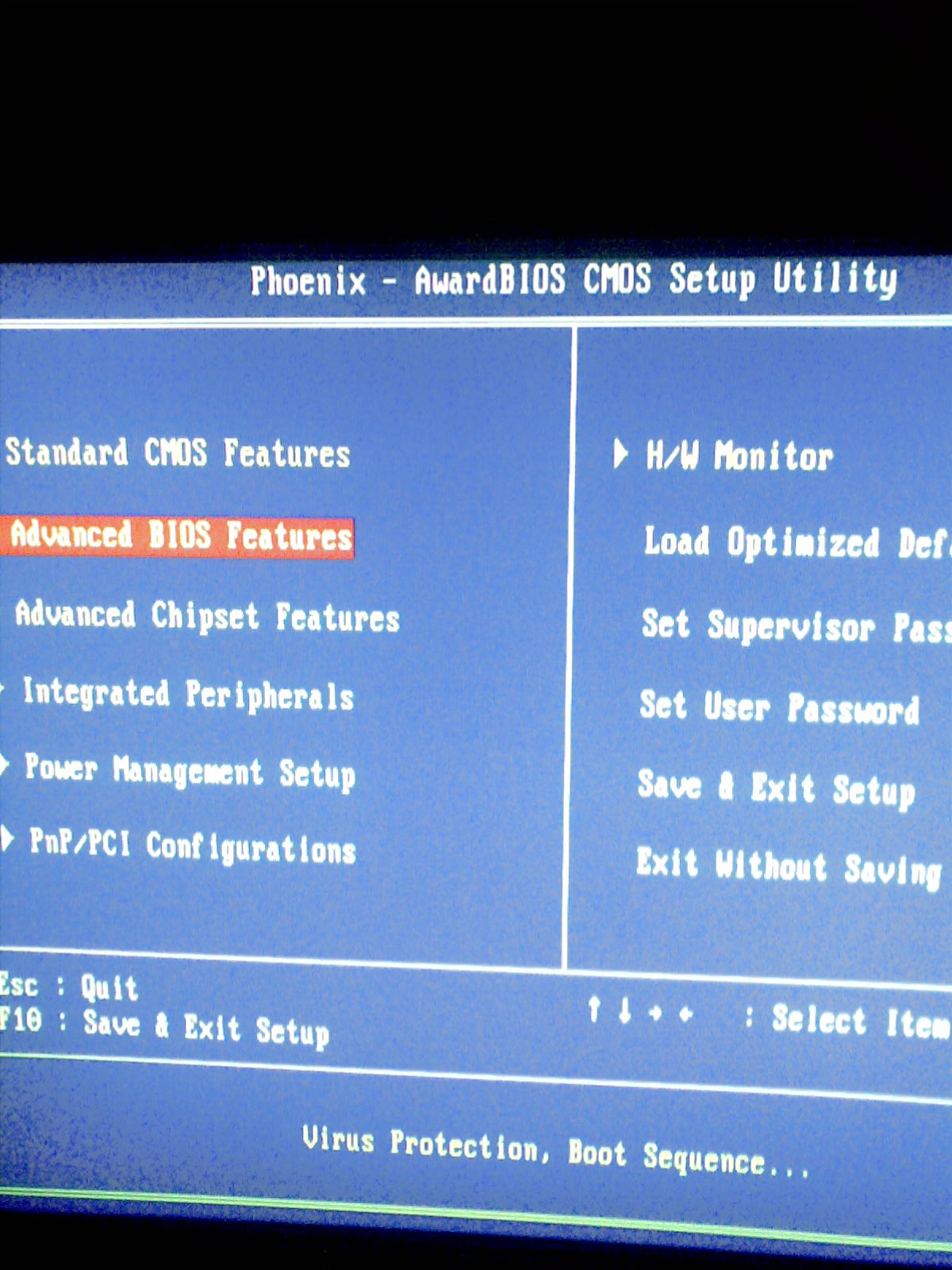

Wenn du unter Advanced BIOS Features oder eher unter Advanced Chipset Features nicht weiter kommst dann gibts wohl keine Möglichkeit des einstellens.
Am besten alles mal durchgucken und schauen was irgendwie so aussehen könnte als hätte es mit dem FSB oder CPU zu tun, zur not halt nochmal Bild zeigen.

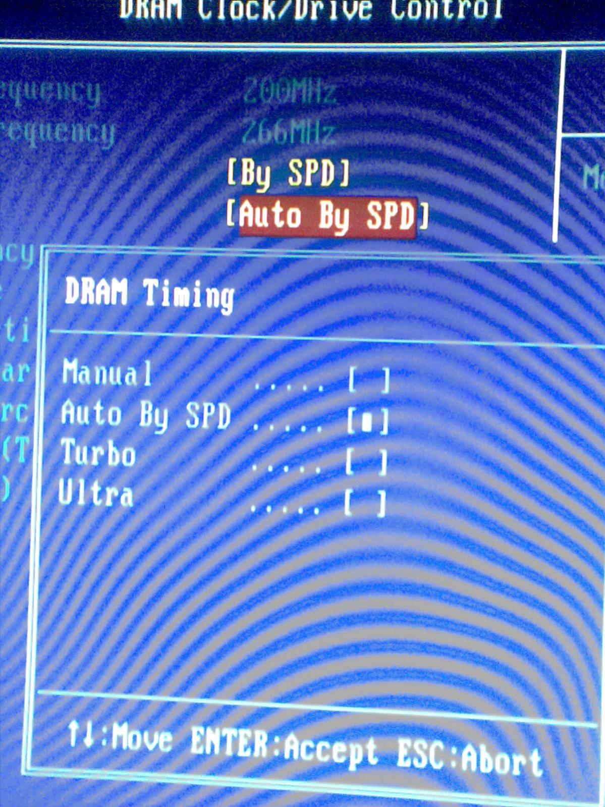

Das sind Einstellungen zu den Timings des RAMs. Welcher da so eingestellt ist das er automatisch vom BIOS ermittelt wird.
Oben drüber seh ich eine 200MHz leuchten welche man aber wohl nicht ändern kann, eventuell noch weiter drüber auf Manuell stellen das das ausgegraute einstellbar wird. Das könnte der FSB der CPU sein. Die 266 ist wohl der RAM.
