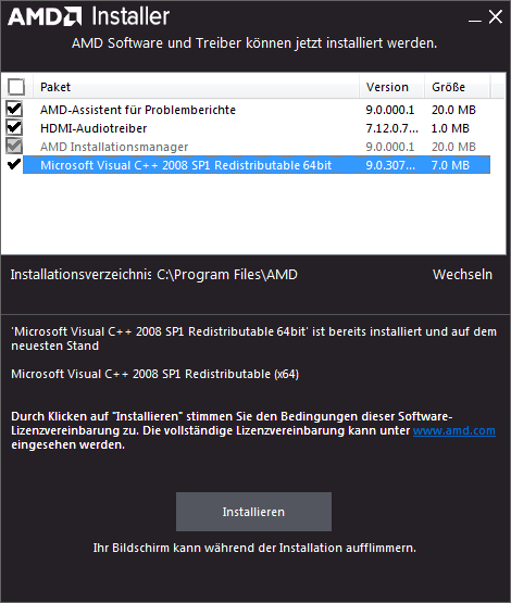

Als erstes alles von AMD/ATI gelöscht. Dann wollte ich von der AMD Seite Catalyst oder Crimson installieren, also nur die GraKa Treiber. Nur wurden mir die Treiber für die GraKa bei der Installation nicht mehr vorgeschlagen...

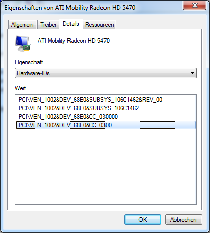

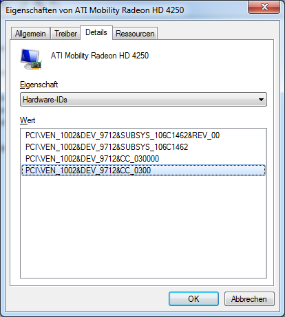

Hier nochmal Screens + IDs aus dem Geräte Manager.
4250
PCI\VEN_1002&DEV_9712&CC_0300
5470
PCI\VEN_1002&DEV_68E0&CC_0300
Edit: Hier werden beide Grafikkarten aufgeführt. Komisch dass die eine beim Hersteller selbst nicht aufgeführt wird?
Anscheinend steckt die HD4250 im Chipsatz, und die HD5470 ist per PowerExpress (also Hybrid Graphics) angebunden. Nicht zusammen, aber umschaltbar --- hast du dafür eine Taste oder Tastenkombination? Würde gerne wissen, was sich Medion dabei gedacht hat; sinnvoll ist das nicht im geringsten, denn die HD5470 war absolutes Low-End. Vermutlich nur dafür, damit DirectX 11 im Prospekt stand. Führt wie hier nur allzu oft zu Treiberkonflikten.

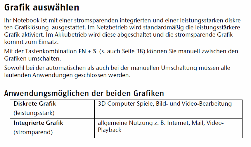

Du hast Recht. Hab mal in die Anleitung geschaut, und anscheinend gibt es wirklich eine Möglichkeit die Karten umzuschalten.
Blöderweise passiert bei FN + S einfach nichts... Nichtmal ein kurzes Bildschirm flackern. Der Laptop ist immer am Kabel, also sollte ja eigentlich standartmäßig die 5470 laufen. (Evtl. kann man das nur im Akkubetrieb umstellen? Kann ich leider nicht testen, da Akku defekt...).
