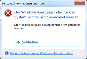

Leider habe ich massive Probleme bei der Videowiedergabe. Will ich mit VLC ein Video anschauen, habe ich ca. 1 Bild in 5 Sekunden... Der Ton läuft flüssig.
Durch Zufall habe ich versucht den Windows-Leistungsindex zu berechnen, wobei dort jedes mal ein Fehler auftritt:
Also wird es wohl ein Problem mit der Videowiedergabe geben? Habe etwas rumprobiert: Wenn ich die ATI Mobility Radeon HD 5470 deaktiviere oder den Treiber deinstalliere läuft die Leistungsindex Berechnung einwandfrei durch.

Bei allen Treiber das gleiche Problem. Videos abspielen quasi unmöglich, Berechnung des Leistungsindex läuft nicht durch.
Hat jemand eine Idee wo das Problem liegen könnte? Ist die GraKa defekt? Im Geräte-Manager wird bei beiden GraKas angezeigt: "Das Gerät funktioniert einwandfrei". Anscheinend ja nicht...

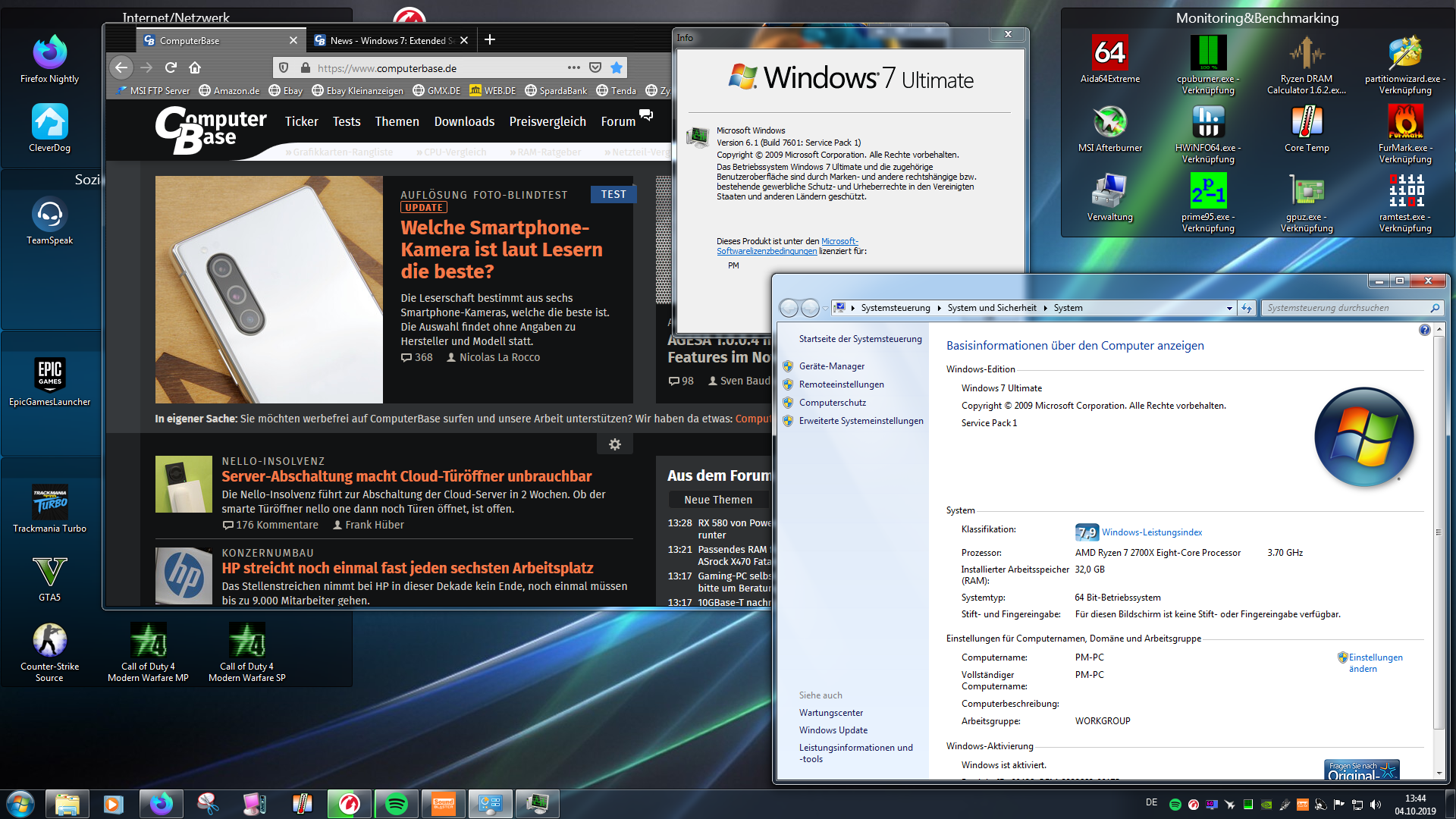

Ist zwar älter der Screenshot, aber läuft immer noch genau so. :D​
