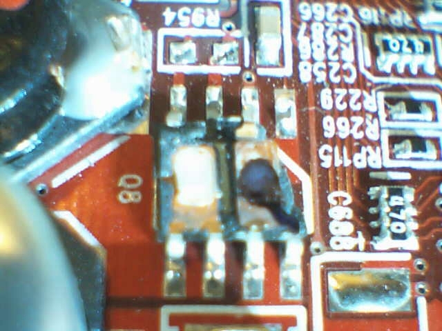

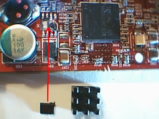

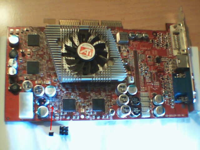

Ich habe 4 Bilder zu der defekten Grafikkarte.
Ich hoffe das jemand etwas damit anfangen kann.

Falls es sich bei Deinem Text um einen Lesefehler handelt, könnte es ein
FDS6912
Dual N-Channel Logic Level PWM Optimized PowerTrench MOSFET sein.
Den solltest Du finden.
Das habe ich gefunden
FDS6912 MOSFET, DUAL, N, SMD, 8-SOIC Typ:FDS6912
das Bild dazu passt auch, ich konnte es nicht kopieren.
Das mit dem Lesefehler scheint zu stimmen

Hallo an alle und nochmals Danke für eure Mithilfe.
Ich habe das Ersatzteil heute bekommen und es gleich eingelötet. Nun schreibe ich diesen Beitrag mit dieser Grafikkarte, es hat also super funktioniert.
