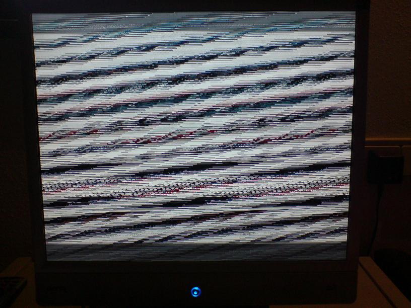

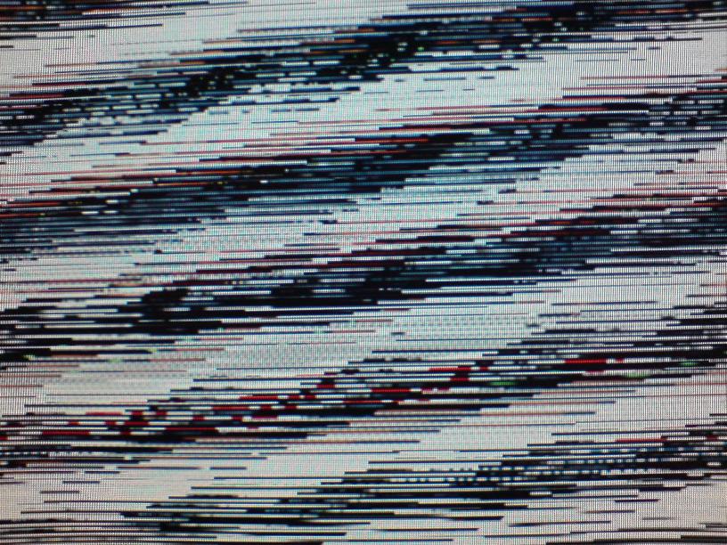

Meine neue Grafikkarte und mein Speicher sind soeben angekommen! Ging total schnell! Letzten SA bestellt, MI überwiesen und heute morgen schon da! Hab beides auch schon eingebaut und sowohl Speicher als auch Karte funktionieren!
Allerdings scheint es mit der Karte (bzw. deren Konfiguration) ein Problem zu geben. Denn ich habe nach Einbau und Installation zuerstmal versucht EA Madden NFL zu spielen und glatt hat es nicht funktioniert. :( Der Bildschirm war total verzerrt und gestört! Ich hab mal ein Bild davon eingestellt!
Wenn ich dann jedoch per Strg+Alt+Entf zurück ins Windwows springe und dann wieder zurück ins Spiel, geht es!
Kann mir vielleicht irgendjemand von euch sagen, ob ich da was falsch eingestellt habe? Oder hat jemand sonst irgendwelche Tipps für mich? Will endlich mal wieder NHL/NFL spielen!
Danke, Chris
Edit: Werde den Post auch nochmal ins Problemforum einstellen!

Ich hab damals ja oben erwähnte Karte eingebaut. Die kann ich Dir echt empfehlen. Bin sehr zufireden damit. Hab keinerlei Probleme! Die Sache mit Madden NFL scheint ein Softwarefehler gewesen zu sein.
