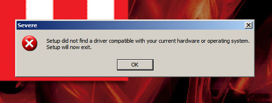

Ich habe seit einigen Monaten eine ATI Sapphire HD 2600 XT (die Karte wurde mir hier im Forum empfohlen). Damals, nachdem ich meine alte nvidia ausgetauscht und alle Treiberreste mit dem Driver-Cleaner beseitigt hatte, kam das Problem zum ersten Mal auf. Ich konnte nur einen diversen ATI-Treiber von der Sapphire installieren (bei den Catalyst kam unten angehängte Meldung). Da der funktionierende Treiber zu diesem Zeitpunkt der aktuelle war, tangierte mich das nicht wirklich. Ich ging davon aus, dass dann eben nur die Treiber direkt von Sapphire funzen.
Letztens wollte ich mal wieder ein Treiberupdate machen, deinstallierte den alten auf dem üblichen Weg und lud den aktuellen von der Sapphire-HP. Und siehe da, die gleiche Fehlermeldung erscheint und das Setup bricht ab. Ich probierte dann noch diverse andere Versionen, bis ich letztenendes wieder bei meinem ersten (alten) Treiber endete - dieser funktioniert nachwievor; als einzigster! Die Bezeichnung des Treiber ist 8.42-070914a-053413E-ATI.

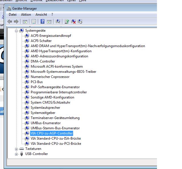

Im anderen Thread wurde mir gesagt, ich solle mal nach dem AGP-Bus/Port im Gerätemanager schauen, ob der vorhanden ist. Hab mal nen Screen angehängt - blick da iwie nicht so durch!
danke schonmal.

Ja der Hotfix ist ein kompletter Treiber. Warum ATI da 2 Treiberversionen jedesmal rausbringt weiß ich auch nicht. Kurios ist jedenfalls, hat man den Beta-Treiber, funktioniert er mit allen möglichen Karten. Erscheint aber die endgültige Version, werden gewisse Karten ausgeklammert (kommen wahrscheinlich nicht durch die WHQL-Zertifizierung), und man darf sie als Hotfix installieren.
Dein der Karte beiligender Treiber wird so ein Hotfix sein, für meine 3850er AGP gibt es bei Powercolor auch nur einen 8.6 AGP Treiber, ist aber auch nichts anderes als der Hotfix 8.6. Du kannst zur Not den 8.11 Beta installieren, da sind noch die meisten Karten drin (zu finden auf http://www.ati-forum.de unter News).
Vista an sich sollte den AGP-Treiber dabei haben, bzw. wird ja auch eine Via-Komponente mit Treiber bei dir angezeigt.
