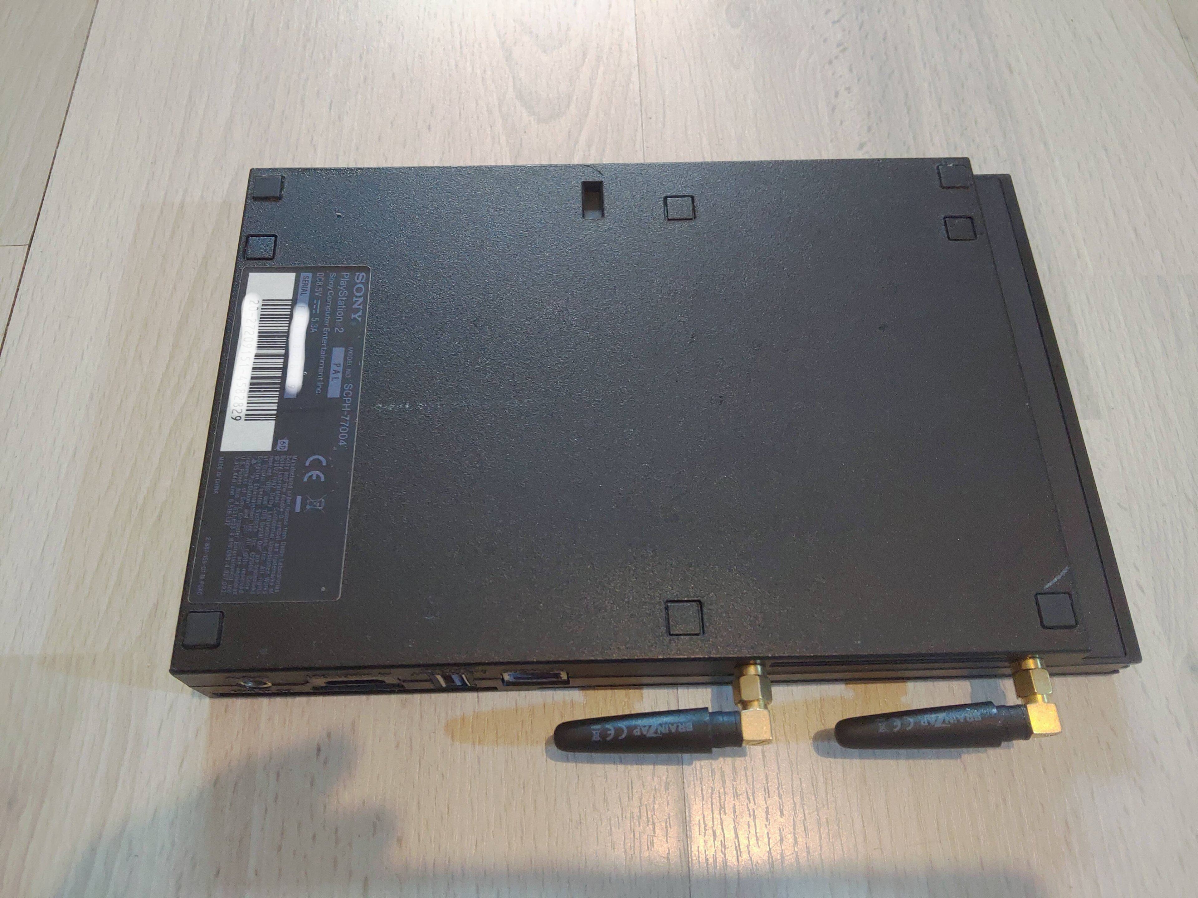

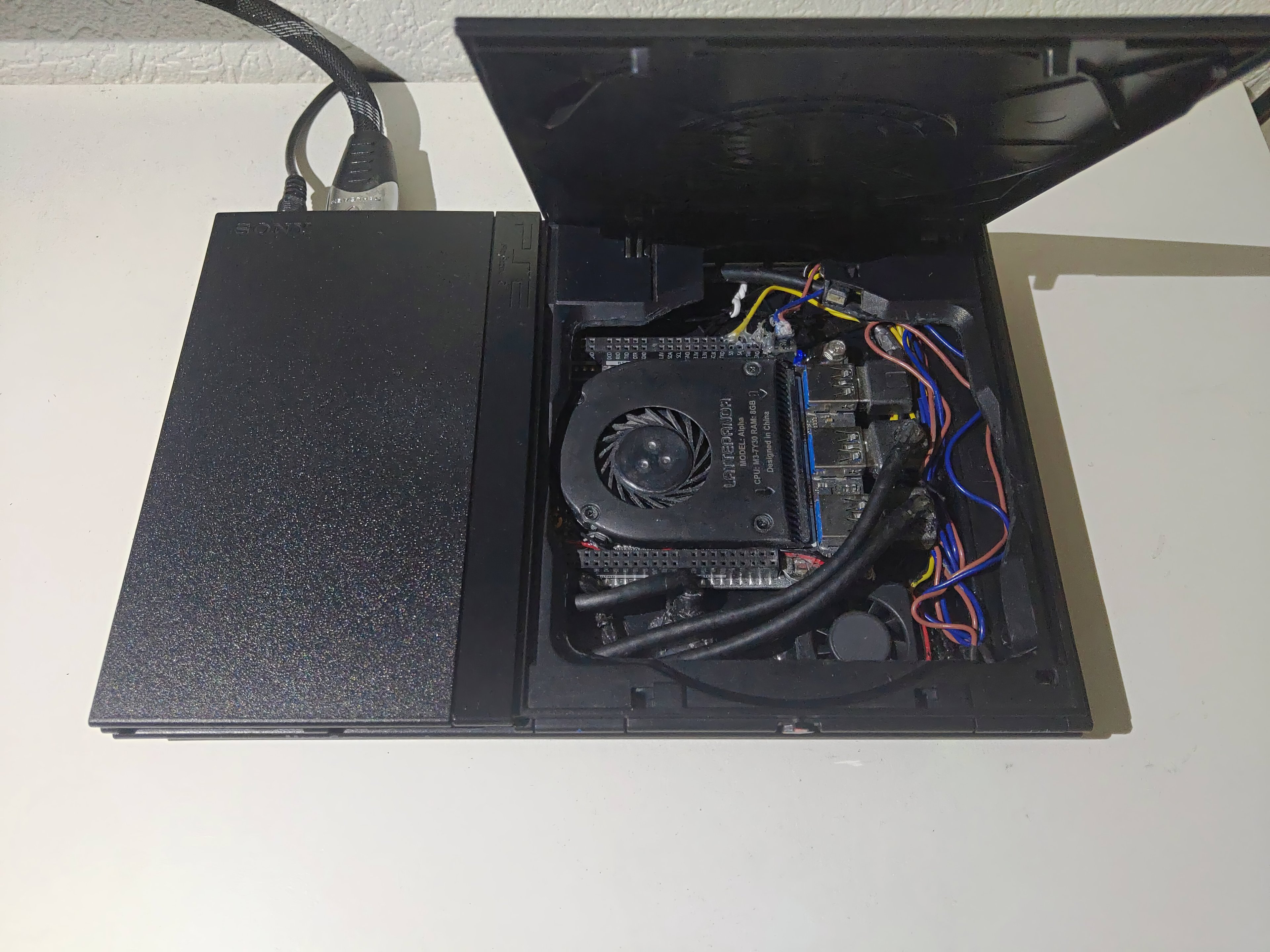

Nachdem schon mein früheres Projekt einer XBOX Classic gewidmet war, so ist es diesmal deren größte Konkurrenzkonsole – eine Sony Playstation 2, hier als kleines Slim-Modell (Baujahr 2006).
Natürlich musste auch für dieses Projekt keine funktionsfähige Konsole sterben.

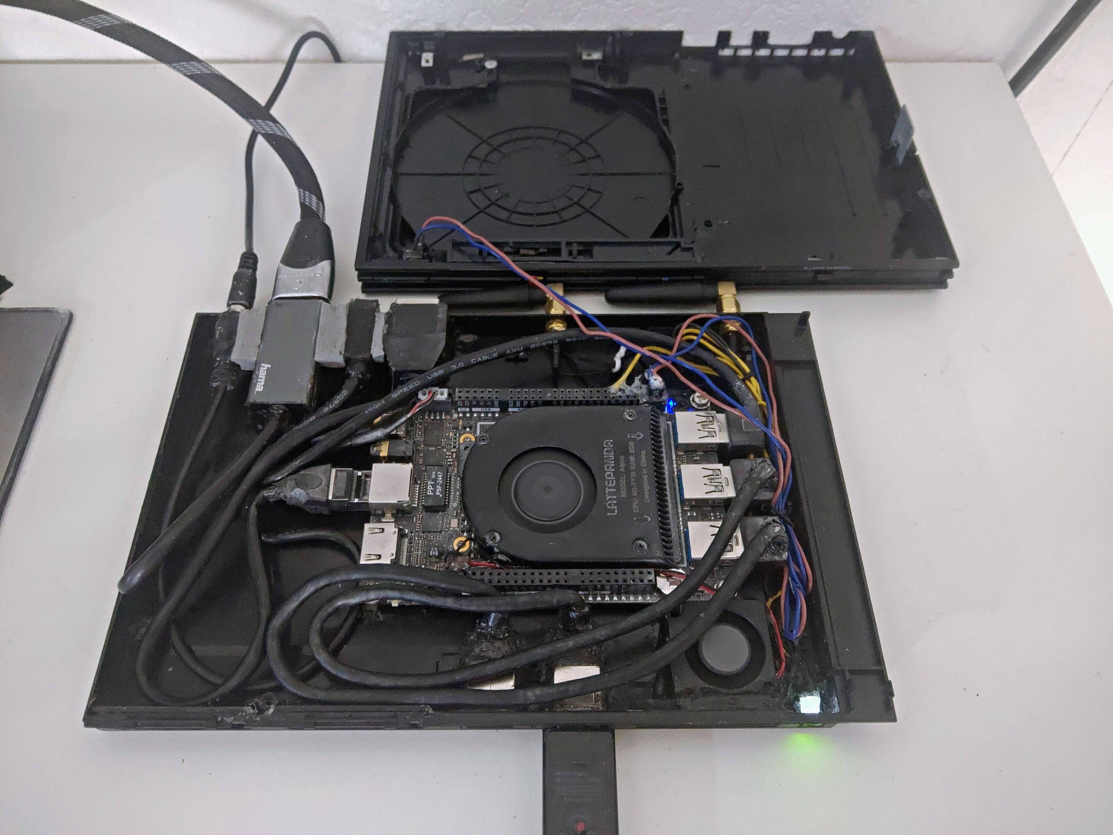

Aufgrund des geringen nutzbaren Innenraums der PS2 Slim sind Formfaktoren wie Mini-ITX oder sogar das Innenleben gängiger Mini-PCs schon deutlich zu groß und dick.
So war die Suche nach passender Hardware gar nicht mal so einfach. Vor allem nicht, wenn die Hardware auch noch leistungsfähig sein und nicht aus dem industriellen Bereich stammen soll (der für Privatnutzer entweder unbezahlbar oder sowieso kaum zugänglich ist).
Zum Glück gibt es aber mittlerweile auch einige wenige erschwingliche Einplatinencomputer in passender Größe basierend auf x86 Technologie, sodass auch der Griff ins ARMe Obstregal nicht mehr nötig ist.
Ursprünglich geplant auf Intel Atom Basis, entschied ich mich später dann doch für einen älteren, aber dafür vollwertigeren Intel Core der Kaby-Lake Generation.
Als Hardware kommt folgendes zum Einsatz:
  • LattePanda Alpha Single Board Computer mit
  • --- Intel Core m3-7Y30 2C/4T TDP 4,5 - 7 Watt
  • --- 8 GB LPDDR3-1866 (verlötet, nicht aufrüstbar)
  • --- 64 GB eMMC
  • 2280 M.2 NVME SSD Samsung 970 EVO Plus 500 GB
  • Intel AX200 WiFi-Karte
  • Netzteil 12V 3,2A
Betriebssystem: Zorin OS 17

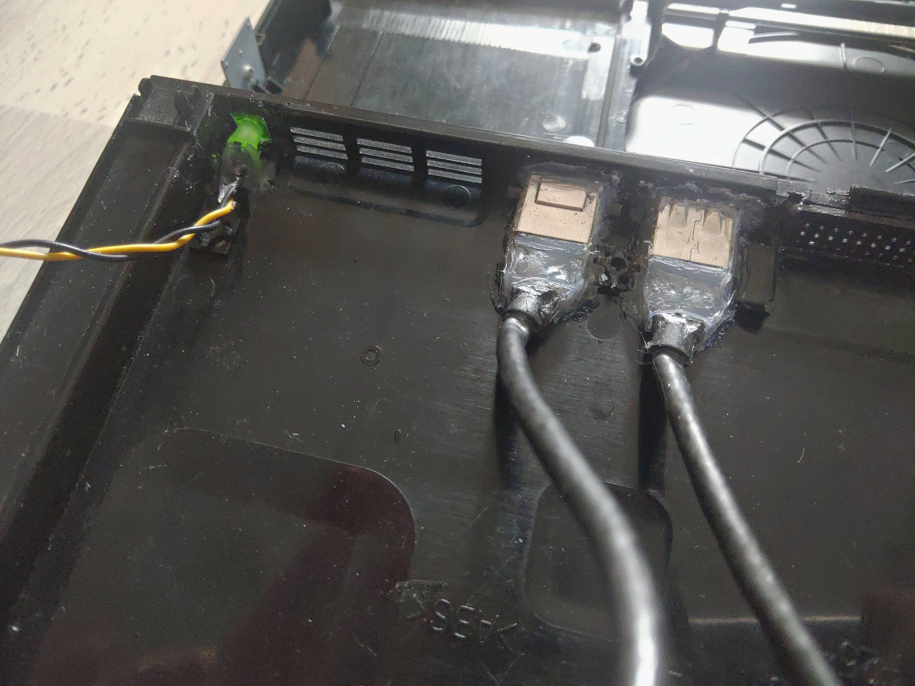

3. Wahnsinn war noch nie so stylisch

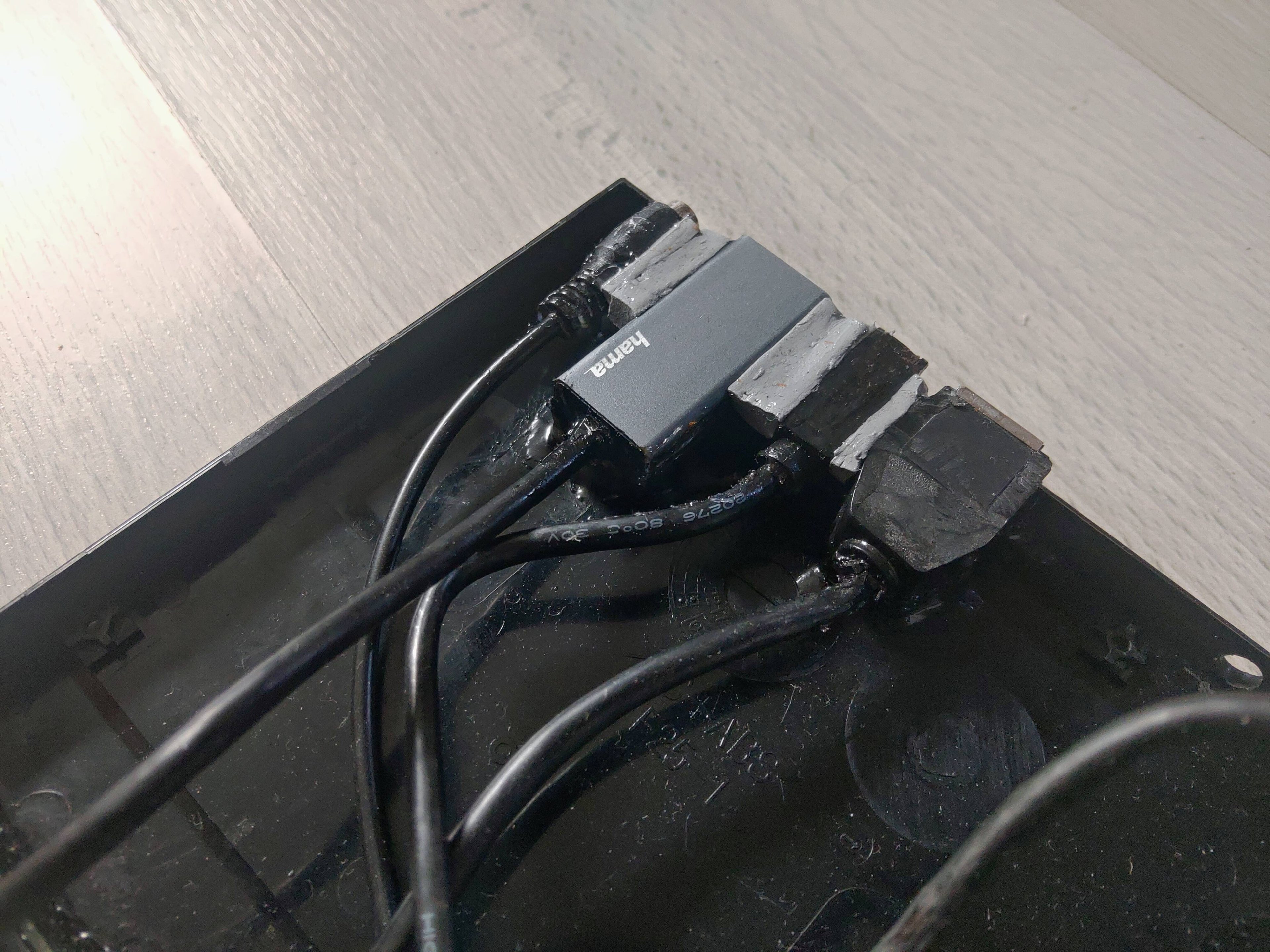

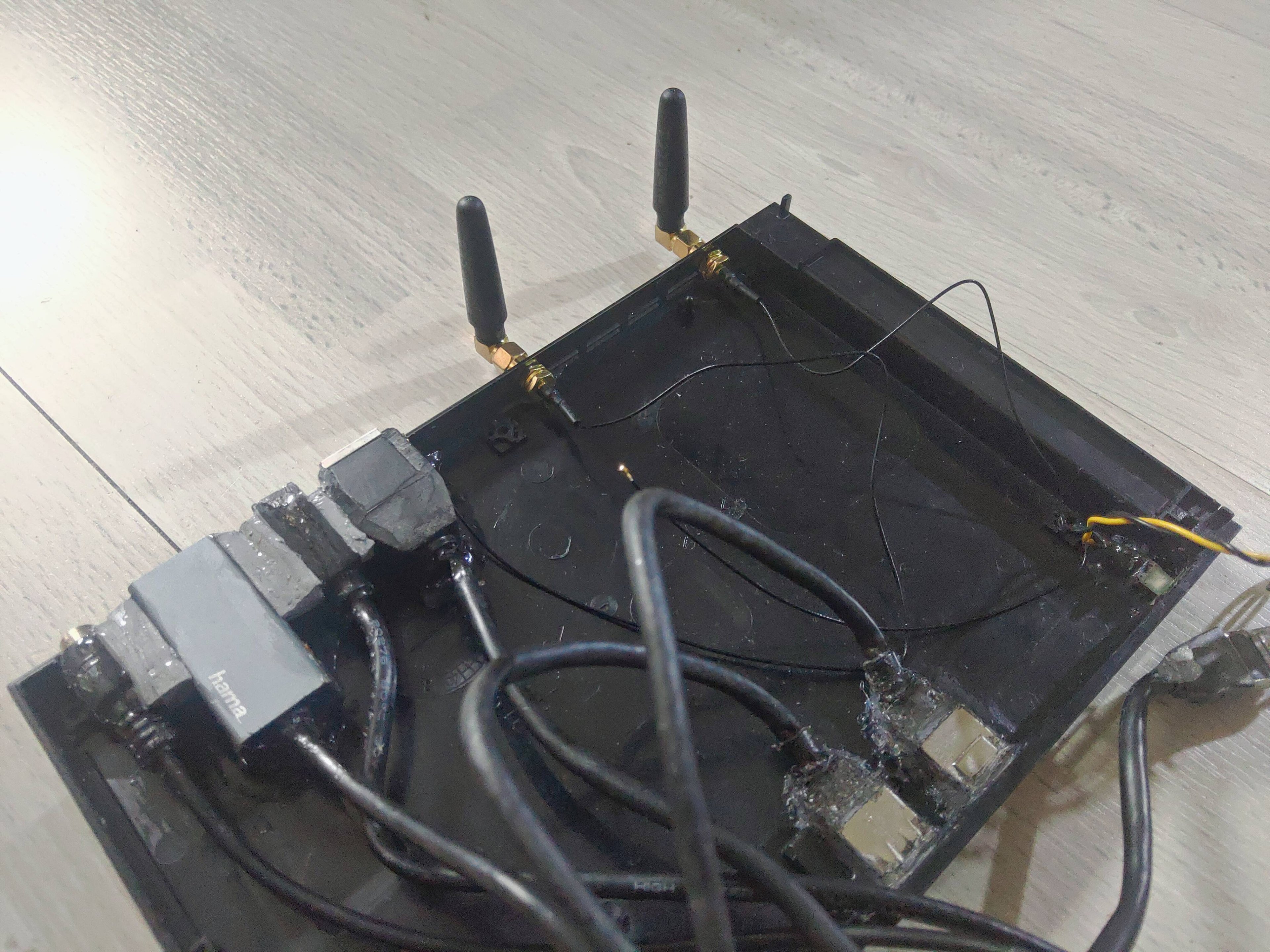

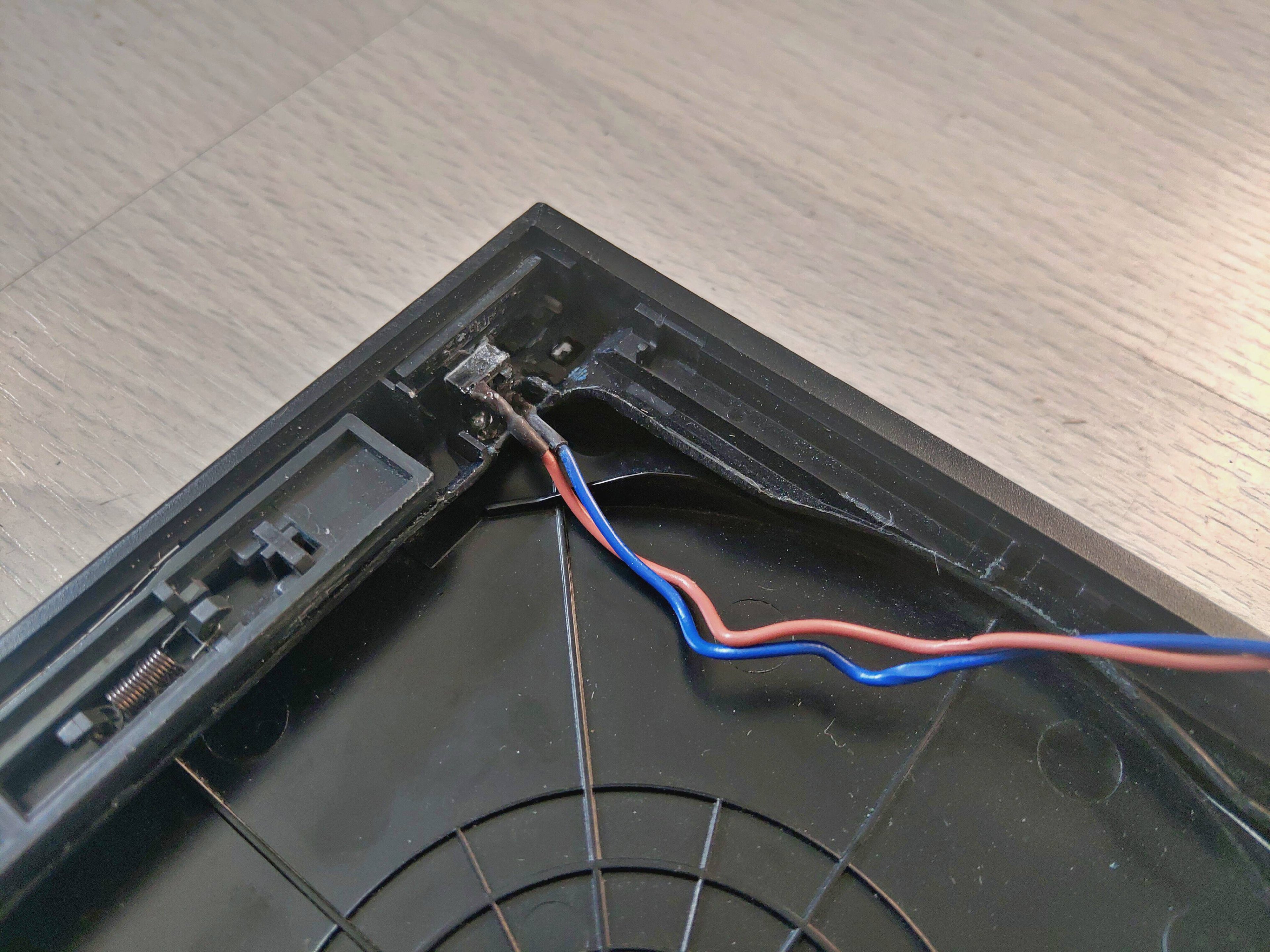

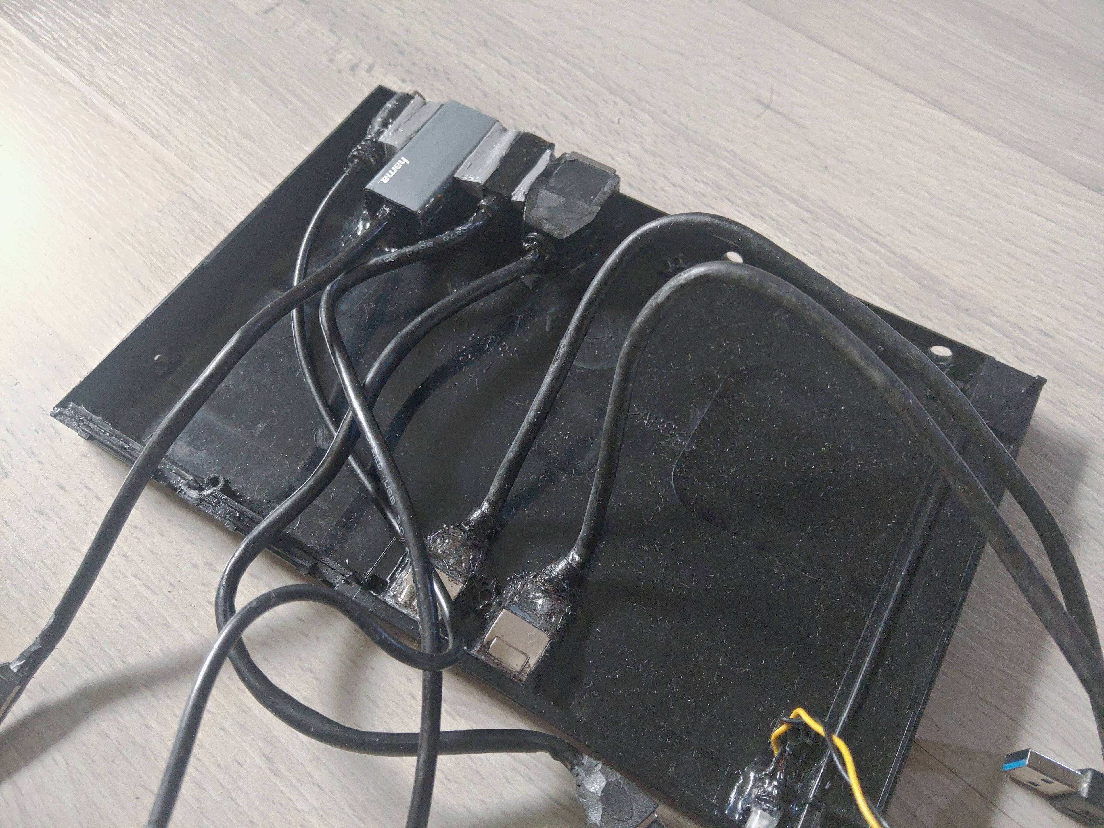

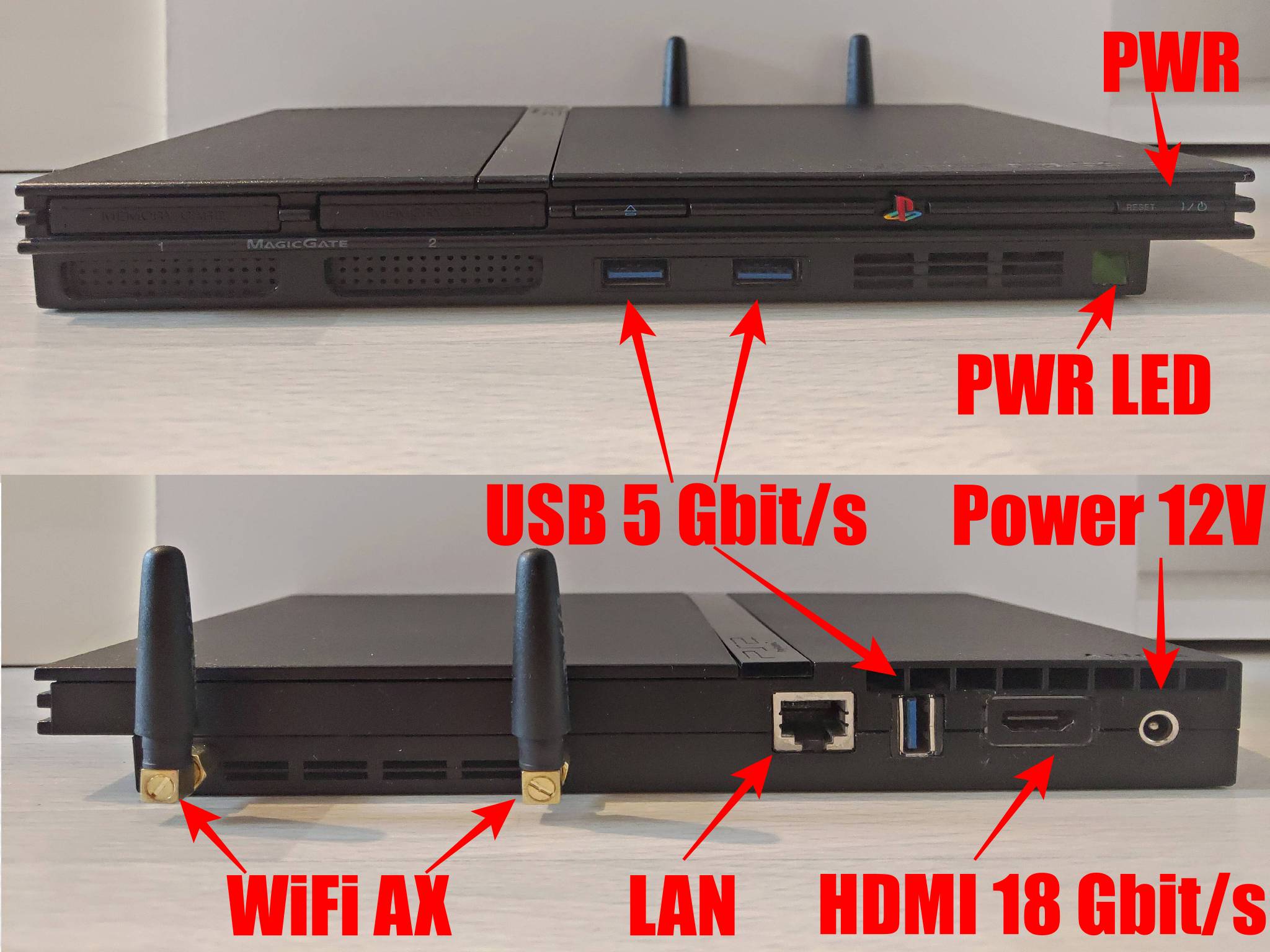

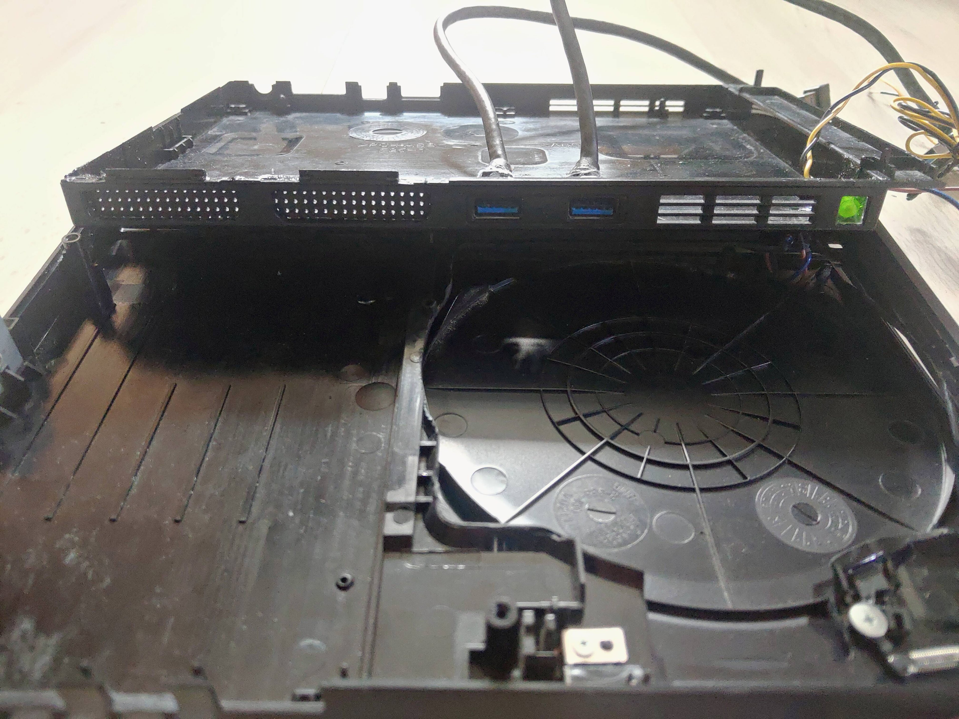

Nachdem die Playstation von mir vollständig entkernt wurde, musste zuerst alles nicht benötigte Plastik innendrin entfernt werden. Am schnellsten geht das mit einem Dremel und Mini-Sägeaufsatz. Nur 4 „Säulen“ für die Verschraubung wurden stehengelassen. Danach habe ich auf der Rückseite die Anschlüsse angepasst und folgende Verlängerungskabel angebracht:
  • Hohlbüchse für Netzteil
  • LAN Cat 5e
  • WLAN Antennenanschluss
  • 3x USB-A mit 5 Gbit/s
  • HDMI 2.0 mit 18 Gbit/s auf USB-C (4K@60Hz)
Die Anschlüsse wurden teilweise bewusst „falschherum“ angebracht, was in meinen Augen für eine stimmigere Optik sorgt. Hinter der ehemaligen Infrarot-Abdeckung befindet sich jetzt eine weiße POWER-LED hinter grüner Folie. Die Schächte der ehemaligen Controller-Anschlüsse habe ich für eine bessere Belüftung mit Lochgitter verschlossen. Die warme Luft wird von einem kleinen 30mm Radiallüfter (gedrosselt von 5v auf ca. 1,5v und mit dem CPU-Lüfter gekoppelt) aus dem Gehäuse heraustransportiert.

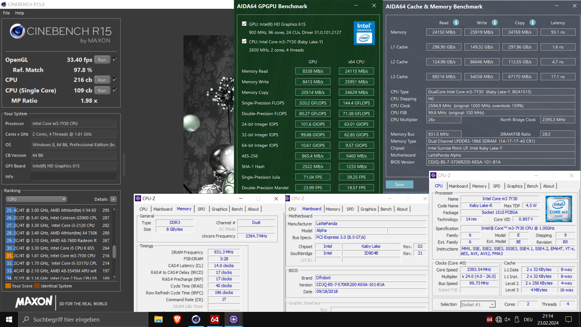

Ja, der kann auch Windows (10)! Auch wenn dieses Betriebssystem eigentlich nichts auf der Playstation zu suchen hat, habe ich es zum Benchmark, der Hardwareüberwachung sowie zur Vergleichbarkeit trotzdem mal von externer SSD gestartet.
Im AIDA64 Memory-Test zeigen die fest verlöteten 8 GB LPDDR3-1866 Dual-Channel RAM eine gute Leistung, obwohl die RAM-Timings CL14-17-17-40 (!) leider für extrem hohe Latenzen sorgen.
Als Benchmark nutze ich den älteren Cinebench R15 mit meinen vielen Vergleichswerten und OC-Ergebnissen. Obwohl die von mir gewählte Hardware nach heutigen Maßstäben als hoffnungslos veraltet gilt, war ich trotzdem ein wenig beeindruckt.
Der Intel Core m3-7Y30 schafft es tatsächlich, jedes einzelne seiner bis zu 7 Watt (PL1) in brachiale Rechenleistung umzuwandeln.
Allerdings – und das ist für mich auch der größte Kritikpunkt am LattePanda SBC, existieren im BIOS keinerlei Konfigurationseinstellungen zur Verbrauchs– und Leistungsoptimierung von CPU und Arbeitsspeicher. Auch bekannte Software Tools funktionieren hierbei nicht – egal ob unter Windows oder Linux.

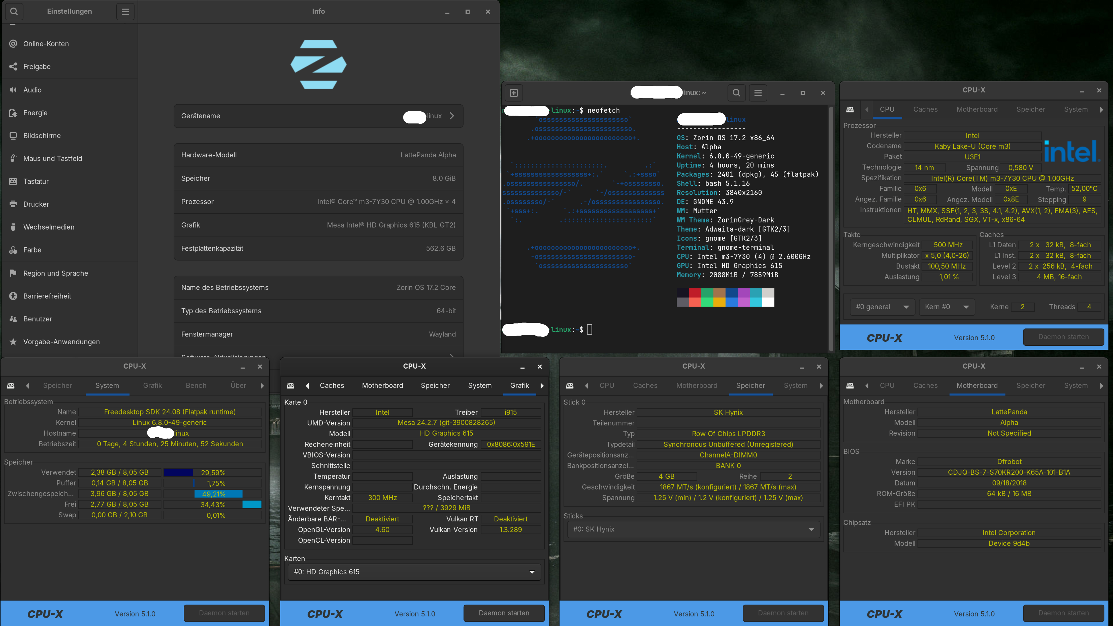

Jetzt bekommt das Teil aber endlich mal sein Betriebssystem verpasst – nach langem Ausprobieren verschiedener bekannter Distributionen und diverser Desktopumgebungen habe ich mich für die kostenlose Linux-Distribution Zorin OS entschieden.
Warum gerade Zorin OS? Aufgrund seiner Einsteigerfreundlichkeit und seines eigenständigen Designs, das Schlichtheit und Funktionalität in den Vordergrund stellt und trotzdem optisch ansprechend, modern und auch irgendwie vertraut wirkt.
Zorin OS verkörpert genau das, was ein Betriebssystem für mich sein soll – nämlich lediglich eine (schön anzusehende) Basis für die Ausführung all meiner Programme. Vorinstalliertes CandyCrush, Werbung, Spyware, KI oder eine UI wie von den Schlümpfen entworfen – gibt es alles nicht und das ist auch gut so.
Die Installation eines „Mainstream“ Linux setzt heutzutage erfreulicherweise nicht mehr unbedingt Expertenwissen voraus und ist durchaus als einsteigerfreundlich zu bezeichnen. Alles Wichtige funktioniert direkt ohne ins Terminal zu müssen.
Viele bekannte Anwendungen sind heutzutage auch problemlos unter Linux nutzbar und nur für wenige meiner Programme müssen Alternativen gefunden werden.
Spiele möchte ich darauf keine spielen.
Die Performance ist überraschend hoch. Ruckler oder Gedenksekunden, wie man sie häufig von schwacher Hardware unter Windows kennt, sind viel seltener wahrzunehmen. Selbst die nur 8 GB RAM reichen mir unter Linux locker aus.
Und wird mal mehr Rechenleistung oder von Wine nicht unterstützte Software benötigt, greife ich einfach via Remote-Desktop auf den stärkeren Windows-PC zu und lasse diesen arbeiten. Die große XBOX wird somit zum Rechenknecht der kleinen Playstation…

Funfact: Das ganze Gerät wiegt gerade einmal 510 Gramm (mit Antennen)

Schönes Projekt!
Aber warum der Lüfter, die par Watt gehen doch sicher auch passiv!

Nein, passiv geht das leider nicht wirklich, im offenen Aufbau wäre das noch durchaus möglich, aber nicht im meist geschlossenen Gehäuse. Ist aber sehr leise und stört nicht.

@Grübelfisch schöne Sache. Mal was anderes. Was hast du da für Material benutz um die Ports zu befestigen? Wie viel hält die Verbindung mit diesem Material aus?
Reaktionen: Grübelfisch
@Grübelfisch
Super Artikel. Interessant und gut zu lesen. Hat Spass gemacht.
Auch ich, der seit ein paar Monaten ebenso Linux User ist, heiße dich willkommen. ;)
Was mich bei deinem Projekt brennend interessiert...was sagen sie Temps bei langanhaltenden voller Last? ...natürlich wenn der Deckel geschlossen ist. Vg
@Krisge
Die Basis ist hauptsächlich normaler Heisskleber, mit einer weiteren sehr dünnen Schicht eines robusten und trotzdem flexiblen Klebstoffes an den Verbindungspunkten die nach dem vollständigen Aushärten schwarz lackiert wurde.
Nur am HDMI-Anschluss (der ist schwerer als er aussieht) wurde noch eine dünne Schicht schwarzes Silikon in einen Spalt gefüllt, um äußerliche Unebenheiten auszugleichen. Mit denselben Materialien habe ich auch meine XBOX und andere Projekte gebaut. Hält alles noch fest wie am ersten Tag, selbst die viel benutzten USB-Ports...

Mit meiner Einstellung Lüfter-An ab 50° bleibt er bei Dauerlast unter 80°. Die CPU drosselt dann ohnehin leicht, um dieses Limit nicht zu überschreiten. Zwar könnte ich die Lüfter auch erst bei höheren Temperaturen drehen lassen und somit auch das Temperaturlimit nach hinten verschieben, aber das möchte ich der Hardware nicht zumuten. Bei Dauerlast mache ich sowieso die Klappe auf. Leider besitzt das BIOS nur eine primitive An/Aus-ab-Grad Lüftersteuerung, aber zumindest sind die Lüfter leise und stören nicht.
