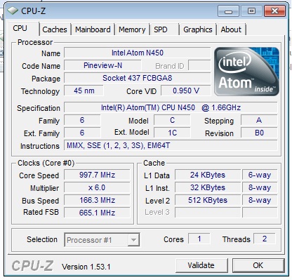

Hallo ich habe eine Frage zu meinem neuen Samsung N150. Es ist ein Atom N450 1,66 GHz verbaut doch laut CPU-Z läuft der Atom mit 6x 166MHz = 1 GHZ.
Die Atom sollte doch mit 1,66 GHZ laufen und meines Wissens keine Energiesparfunktion haben, also warum zeigt CPU-Z den komische CPU-Takt an?
Wisst ihr evtl. genaueres? Ist es ein Fehler von CPU-Z?
Ohne Last taktet sich auch ein Atom herunter um Strom zu sparen. Wie die großen Intel CPUs beherrscht der N450 Speedstep. Belaste mal den Rechner mit z.B: Prime95, dann sollte der Multi hoch springen und dir die vollen 1,66Ghz zur Verfügung stellen.
Oh, danke für die Info. Habe nicht gewusst das der Atom N450 Speedstep beherrscht.
