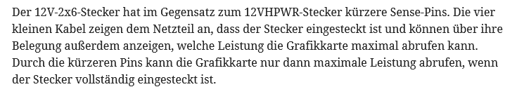

Hier hat man die jetzt die Möglichkeit entweder den neuen Anschluss 12v 2x6 oder den alten Standard mit den 2 x 8 mit entsprechenden Adapter zu benutzen.
Ich habe im Netz von den Problemen mit den ATX 3.0 und PCIe 5.0 gelesen, welche mit dem neuen ATX 3.1 / PCIe 5.1 12v 2x6 ja behoben wurden.
Gibt es hier schon Erfahrungen, das die Probleme behoben wurden oder sollte ich auf den alten Standard mit Adapter gehen.
Was für Nachteile hätte ich mit dem alten Standard oder sind meine Bedenken unbegründet?

Ist vollkommen gehopst wie gesprungen, weniger Adapter ist aber immer besser.
Wenn Du das alte Netzteil gegen ein Neues tauscht, dann nimmt bitte auch die Kabel vom neuen Netzteil, denn die Stecker sind leider nicht genormt.
Sowas (alte Kabel an neuem Netzteil) kann gehen, muss aber nicht.

Vielen Dank für die schnelle Rückmeldung. Habe nur die neuen Kabel vom neuen Netzteil genommen
Habe auch den 12v 2x6 genommen. Man muss schon etwas Kraft aufwenden, damit dieser wirklich bündig ist im Netzteil. Beim ersten Versuch war noch etwas Luft.

Bei allem Respekt, aber wie kommt man überhaupt auf die Idee, eine Adapter-Lösung würde das irgendwie "besser" machen?
Oder das sie gar zu bevorzugen wäre?
Nimm das native Kabel und gut ist.

Was genau meinst Du mit "welche"? Die Grafikkarten sind ja noch nicht vorgestellt. Es ist aber zu beweifeln, dass die 5090er mehr als einen 12V-2x6 (Der neue Stecker, der 12VHPWR ist der fehlerbehaftete) Stecker benötigen werden. Höchstens irgendwelche exotischen Sonderkarten.
