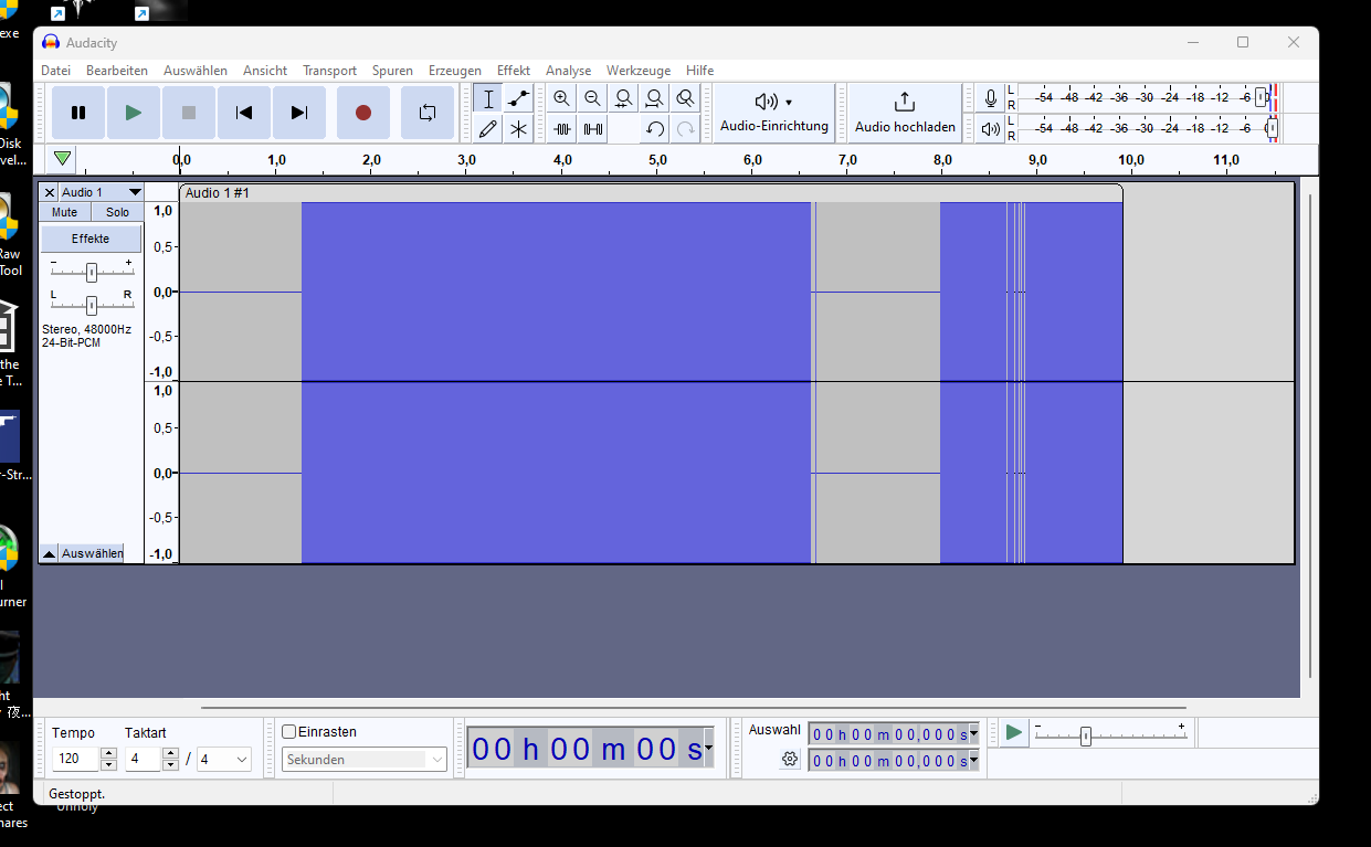

Moin,
ich nutze ein Roland Bridgecast USB Interface und hatte bisher keine Probleme beim Aufnehmen in AC.
Jetzt fiel mir nach dem Update auf die Version 3.4.0 auf, dass die Aufnahme nicht mehr funktioniert.
Der Pegel ist voll auf Anschlag und man hört nur Lärm...
Das Zurücksetzen der Konfiguration sowie die Neuinstallation brachten keinen Erfolg.
Egal welchen Host ich wähle MME/DirectSound/Wasapi es ändert sich nichts.
Komisch ist allerdings, im Monitoring ist alles super und zB mit dem Windows Audiorecorder klappt es auch...
Nach der Neuinstallation von AC funktioniert es auch dort! Beende ich die Anwendung, starte sie neu tritt der Fehler wieder auf und dann bleibt es auch so.
Ich habe keine Ahnung woran das liegen könnte. Hat jemand eine Idee?
Es ist ein Bug, der in v3.4.1 gefixt werden soll. Passieren soll es aber nur in Aufnahmen mit 24 Bit (16 und 32 Bit müssten weiterhin funktionieren).
