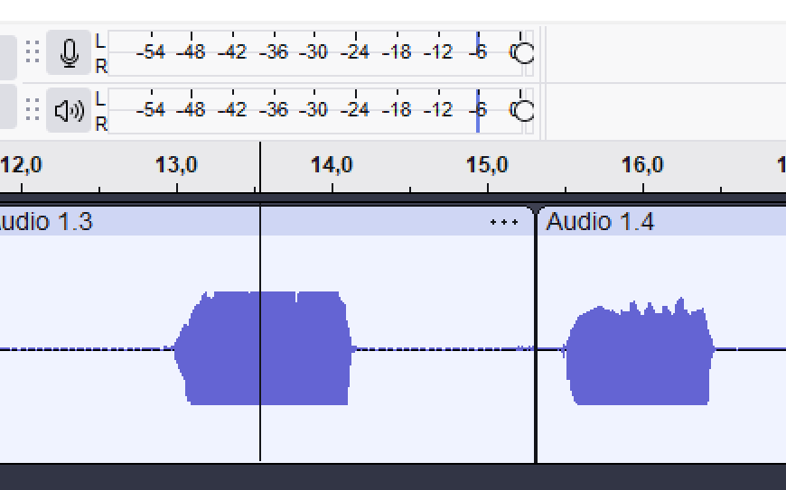

Bei den Aufnahmen über mein Steinberg UR22Mk2 via Audacity auf Windows 11 ist der maximale Pegel auf -6dB limitiert.

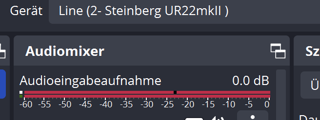

Bei OBS unter Windows 11 tritt das Problem auch nicht auf also vermute ich mal es ist etwas das die Windowsversion von Audacity betrifft.

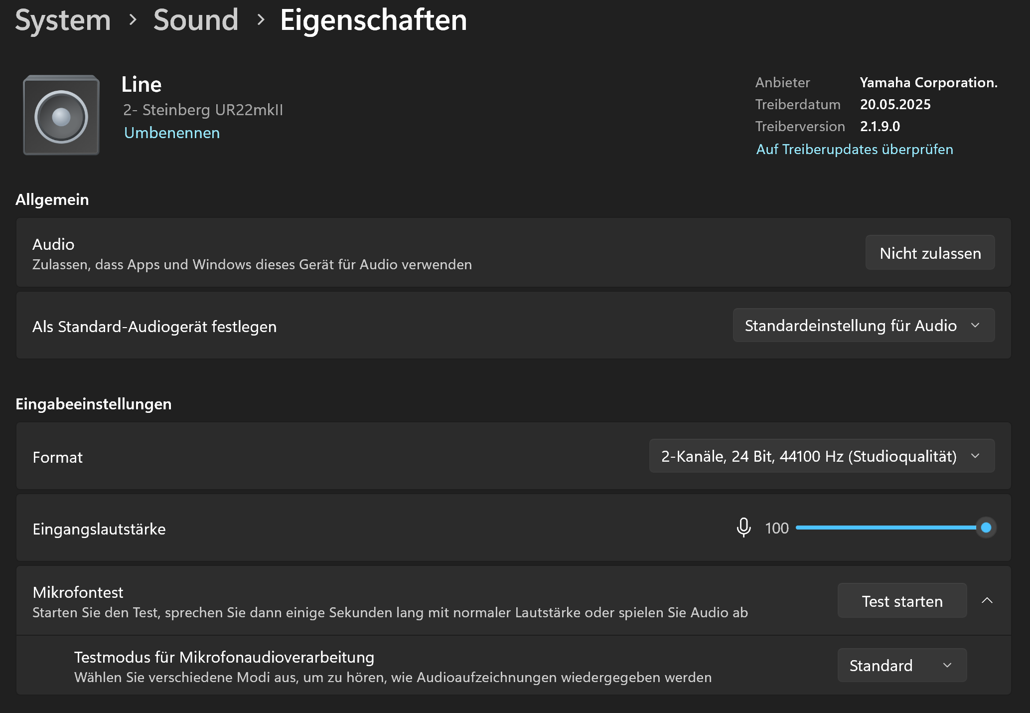

Treiber etc. sind eigentlich alle aktuell und die Eingangslautstärke ist auch nicht runtergesetzt.

Die obere Audiospur sieht aus, als sei dort eine Art Kompressor oder Limiter aktiv.
Das war auch mein Gedankengang aber die Frage ist halt wo ich da suchen müsste weil finden tu ich leider nichts :(
Falls du die zwei Striche meinst: Das zeigt nur den maximalen Ausschlag bei der Aufnahme/Wiedergabe und ist kein von mir eingestelltes Limit oder so.
Innerhalb von Audacity mal einen alternativen Quellen-Treiber verwendet? z.B. WASAPI statt MME, oder anderherum? Zu finden unter "Audio Einrichtung" -> "Audiohost"
Rhemsey schrieb:
Danke, das war des Rätsels Lösung.
