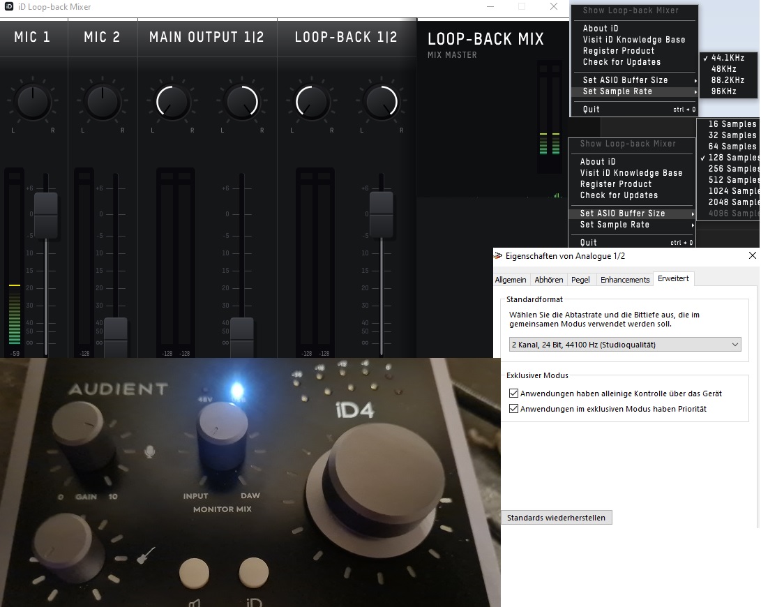

hab mir das Audient ID4 mk2 (Neu) und Shure SM7B (BWare) gekauft. Ich kenn mich 0 aus! Ich dachte anschließen und dann funkt alles.
Hab die Treiber installiert. Wie stell ich jetzt das Mikrofon perfekt ein?
Meine jetzigen Einstellungen
Win 10 Home 64bit
Sennheiser HD 650 an MB (Realtek)
Pegel in Windows für das Mikrofon ist am Anschlag?
Steck deine Kopfhörer ans Audient und hörs dir selber an.
Gefühlt würde ich sagen dass du Gain noch etwas aufdrehen darfst aber schau dir auch einfach den Ausschlag fürs Mikrofon an in der Software.
Ja Pegel ist auf 100 im Windows, Gain beim Gerät ist doch schon auf 9 von 10
Ich höre mich nur ganz leise, bin ca. 20cm vom Mikro entfernt.
Wollte es perfekt für OBS, TS3, Discord und Ingame Voice Chats einstellen.

Das iD4 MKII sollte das SM7B eigentlich ganz gut auslasten können:
Vorausgesetzt, man flüstert nicht und geht wie üblich sehr nah ans Mikro.
Generell kannst du bei den PreAmps des Audient aber ruhig noch ein paar dB Vertärkung digital draufgeben. Das iD14 kann +10 dB per Treiber zuschalten. Beim iD4 kannst/musst du systemweit z.B. EQ Apo nutzen und darüber verstärken. Dann kannst du dir aber den In-Line-PreAmp (FetHead, Cloudlifter, DM1 etc.) sparen. Die lohnen sich eigentlich nur bei rauschanfälligen Interfaces (wozu die Audient nicht zählen).

Wie gesagt, einfach per EQ APO verstärken.
Den FetHead brauchst du eigentlich nicht.

Das Mikro kann damit auch nichts anfangen und solange du nicht sowas wie nen Fethead dazwischen klemmst sollte das aus sein.
Womit wir wieder bei dem Punkt wären: Bitte wenigstens einmal mit den elementaren Grundlagen beschäftigen!
Das SM7B ist ein passives, dynamisches Mikro und braucht daher keine Phantomspeisung. Geht auch nichts kaputt, wenn man sie trotzdem aktiviert. Aber einen Nutzen hat es in dem Fall eigentlich nicht.
Wie gesagt: EQ APO nutzen und den Pegel digital erhöhen. Kostet dich keinen Euro und ist in wenigen Minuten eingerichtet.
