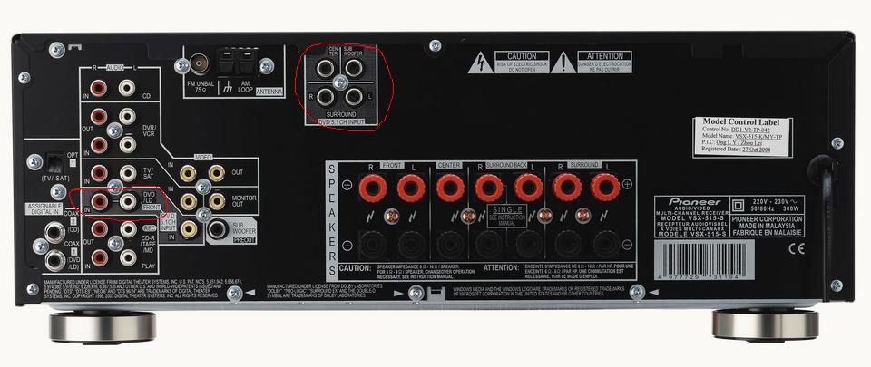

Der muss definitiv einen 5.1 Eingang haben. Sonst bringt das nix.
Die Audigy ZS kann kein Surround, wie z.b. ein HiFi Videorecorder, über einen Stereoausgang bringen.
Hab mal noch nen Bildchen angehängt, wie der Anschluss aussehen sollte/kann.
Ist ja von Hersteller zu Hersteller etwas unterschiedlich. ;)
