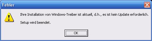

Habe aber noch den alten Betratreiber drauf der vor ca. 1 Monat herauskam:
SBA2_BETADRV_US_2_05_0000.exe
Und wenn ich jetzt den neuen installieren will, bekomme ich diese Meldung:
Was jetzt?

Also ist die Neuerung des Betatreibers nicht enthalten und der "neue" Treiber ist nur eine Kombination der Treiber bis zum 29.7.04. Warum du nun solche Probleme im einzelnen hast kann ich dir nicht sagen, jedoch würde es die Meldung erklären, dass du schon mit installiertem Betatreiber auf dem neuesten Stand bist.

Du hast vollkommen recht. Das ist der Grund. Also sollte man diesen Treiber nicht als "neu" einstufen. Ich kann mir gut vorstellen, das auch andere User die den Beta Treiber installiert haben und diesen drüberinstallieren das gleiche Problem bekommen.
