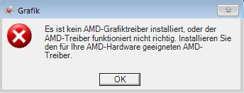

ich habe ein recht großes Problem. Ich habe mir den neuen 13.8 Treiber geladen und ich wollte den grade installieren. Also den alten Kram runtergeschmissen - neu gestartet und den neuen Treiber installiert. Nach dem Neustart kommt allerdings ein kleines Fenster mit der Fehlermeldung, dass kein passender AMD Treiber gefunden wurde. Das ist seltsam, denn im Trixx Fenster werden mir wieder beide Grafikkarten angezeigt, allerdings ohne Taktraten usw. (also da scheint auch nicht alles erkannt zu werden).
Woran könnte es liegen?
Edit: Vielleicht ist es noch wichtig, dass ich 2 7870er im Crossfire laufen habe...
Nochmal Edit: Habe grade mal einen Screenshot von der Meldung gemacht. Hatte mich vertan und dort steht, dass kein AMD Treiber gefunden wurde..

Es darf keine Karte mit einen Treiber installiert sein, gib beiden Karten einen "allgemeinen VGA Treiber"
Man muss den alten Treiber nicht undbedingt deinstallieren, sondern kann den neuen einfach drüber installieren. Sollte aber trotzdem keinen Unterschied machen, ob man vorher den alten runter geschmissen hat oder nicht.
Würde an deiner Stelle mal den alten nochmal installieren und den neuen drüber, bei mir hats so problemlos geklappt.
HAst du windows 8.1?
@Kartenlehrling: Irgendwie verstehe ich das nicht so ganz^^
@Powertrip: Brachte leider keinen Erfolg. Am Ende kam die gleiche Meldung
@Performer81: Nein, Windows 7 Prof. 64bit
@Cashma_Hoodie: Ich glaube auch, dass diese Beta bei mir einfach nicht funktionieren will, weil irgendwas noch nicht kompatibel ist :(
