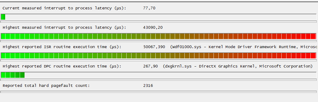

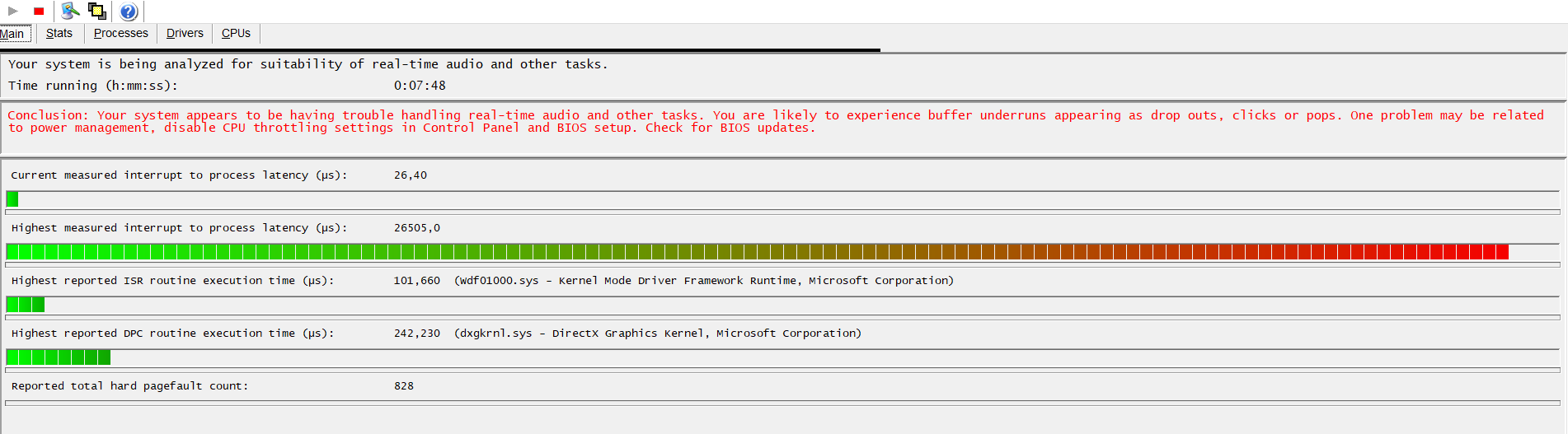

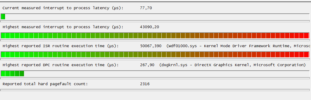

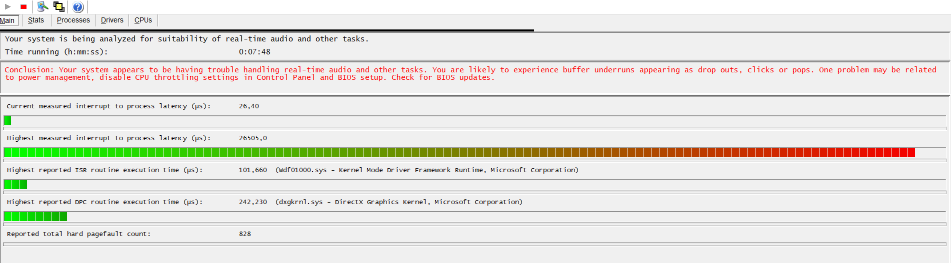

Ich habe audio ausetzter und knacken (mitg verscheidenen audioendgräten )
Ich habe bereits windows clean neuinstalliert
Der pc ist recht neu bin nen bissel planlos woran des liegen kann
FPS mäßig läuft alles super aber mein audio knackt

kann leider viele ursachen haben.
irq settings mit "msi_util_v3" prüfen
ist das system übertaktet? übertaktung runter.
hast du ein gpu-riser kabel? gpu ohne riser kabel verwenden.

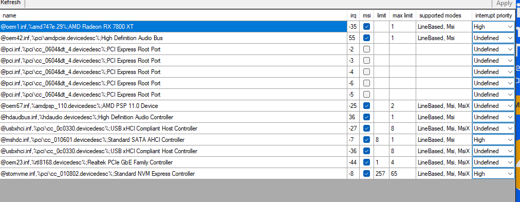

Was sagt mir die driver util v3 hab keine ahnung von der materie

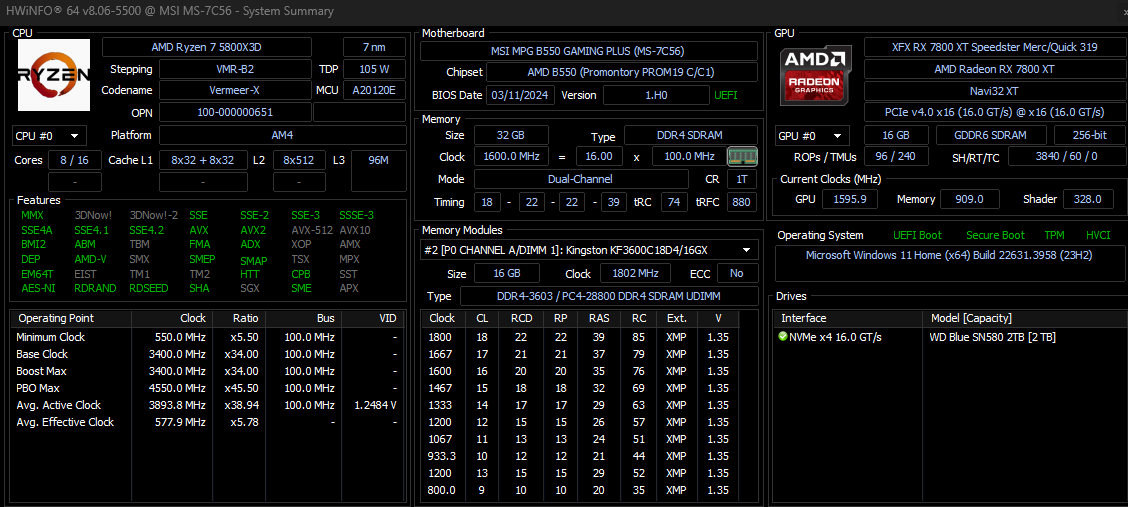

Bios ist aktuell? Auch die aktuellen AMD Chipsatztreiber installiert? Hast du eine dezedierte SOundkarte oder nutzt du Onboard?

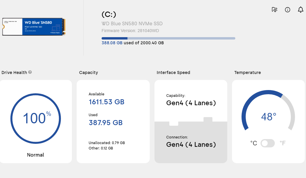

Wiviele SSDs sind verbaut?

chipset und bios up to date keine sound karte

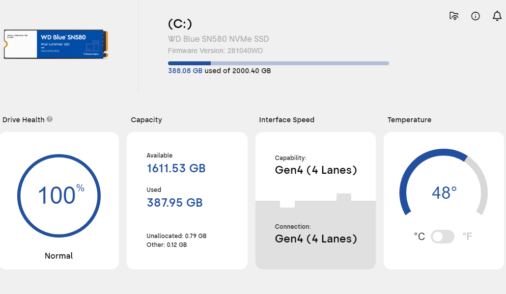

1 ssd

Evt auch mal mit RAM @Jedec probieren. Instabiler IF oder nicht passende SoC-Spannung kann auch zu Knackser führen (wobei das bei dir recht moderat aussieht).
Hmmm,
ram läuft auf xmp 1 mit nur 3200 mhz von 3600 SOLLTE PASSEN
AMD NOIS AUS
Blumentopf_FPS schrieb:

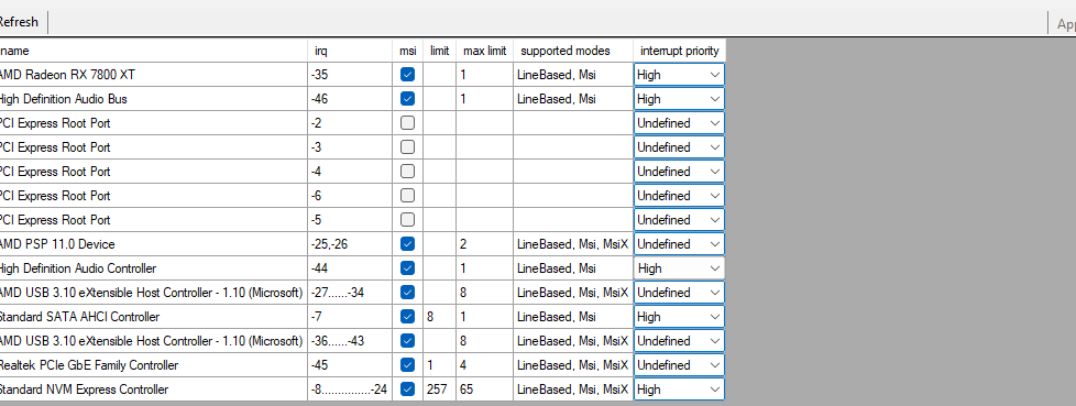

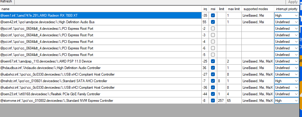

Was sagt mir die MSI util v3 hab keine ahnung von der materie
das sagt dir, welche geräte an welchem interrupt / unterbrecher angesprochen werden. und mit welcher priorität.
interessant an deinem bildschirmfoto finde ich, dass die geräte nicht korrekt benannt sind, sondern mit platzhaltern gearbeitet werden. das sieht bei mir anders aus, ohne diese @sonstewas am anfang.. evtl kann das ein anderer forist bestätigen, dass das bei neueren systemen "so muss"?

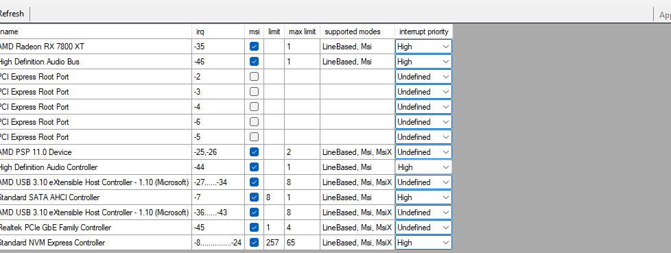

setz mal die soundkarte (high definition audio controller /bus) auf "high". wenn das auch nix nutzt, bin ich mit den ideen am ende und mir bliebe nur noch mal der verweis auf die seltsame benennung bei msi util.
Ich habe audio mal auf high gesetzt die benennung ist jetzt normal??
