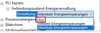

Dann sehe ich "HVCI Enabled" und "VBS Enabled". Hast du das immer noch wenn du diese Sicherheitsfunktionen abschaltest?

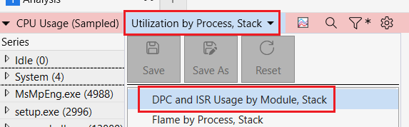

die Übersicht kann man per Kommandozeile mit xperf.exe ermitteln:
xperf -i Wdf01000.etl -o DPC.txt -a dpcisr
die Dateiversionen auch per cmd:
xperf -I Wdf01000.etl -a fileversion > Dateiversion.txt
Den Callstack sieht man nur wenn man die etl in dem Viewer WPA.exe öffnet und den Graph CPU Usage (Sampled) auf das Analyse Pane zieht und die Anzeige auf DPC and ISR Usage by Module, Stack ändert.
xperf.exe und WPA.exe sind Teil vom Windows Performance Toolkit aus dem Windows 11 SDK.

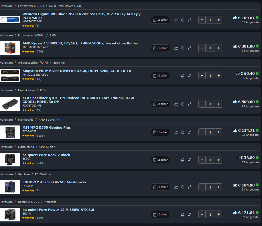

ich habe noch mal andere threads durchforstet und bin langsam planlos. ICh kann nichts machen ohne probleme sobalt ich spotify , streams ,serien oder irgend was mit audio schaue hüre ich knacken und des bild ruckelt beim gaming sind die fps super aber die frame time geht auf 50ms bei 500fps average und 450 1percent lows

Der Trace hat auch den großen dxgkrnl.sys Spike + einige andere über 1024 ermittelt:
Elapsed Time, > 512 usecs AND <= 1024 usecs, 6, or 0.02%
Elapsed Time, > 1024 usecs AND <= 2048 usecs, 2, or 0.01%
Elapsed Time, > 2048 usecs AND <= 4096 usecs, 1, or 0.00%
Elapsed Time, > 4096 usecs AND <= 8192 usecs, 0, or 0.00%
Elapsed Time, > 8192 usecs AND <= 16384 usecs, 0, or 0.00%
Elapsed Time, > 16384 usecs AND <= 32768 usecs, 0, or 0.00%
Elapsed Time, > 32768 usecs AND <= 65536 usecs, 1, or 0.00%
Total, 36397
Also geht es in Richtung GPU. Probiere verschiedene Treiber. Versuche in den Energieoptionen das Energiesparen für PCIe zu deaktivieren, so dass nicht mehr versucht wird die PCie Version von 4 auf 1.1 zu senken um Strom zu sparen.

Hab in anderen post gelehsend as des am psu leigen kann ahb hier noch mal mein build des sollte glaub ich passen von den watt her
Rechne es doch mal durch:
https://www.bequiet.com/de/psucalculator
Sollte eigentlich passen, wenn ich deine HW eingebe bin ich bei etwas über 700W und da hast du 150W Luft
