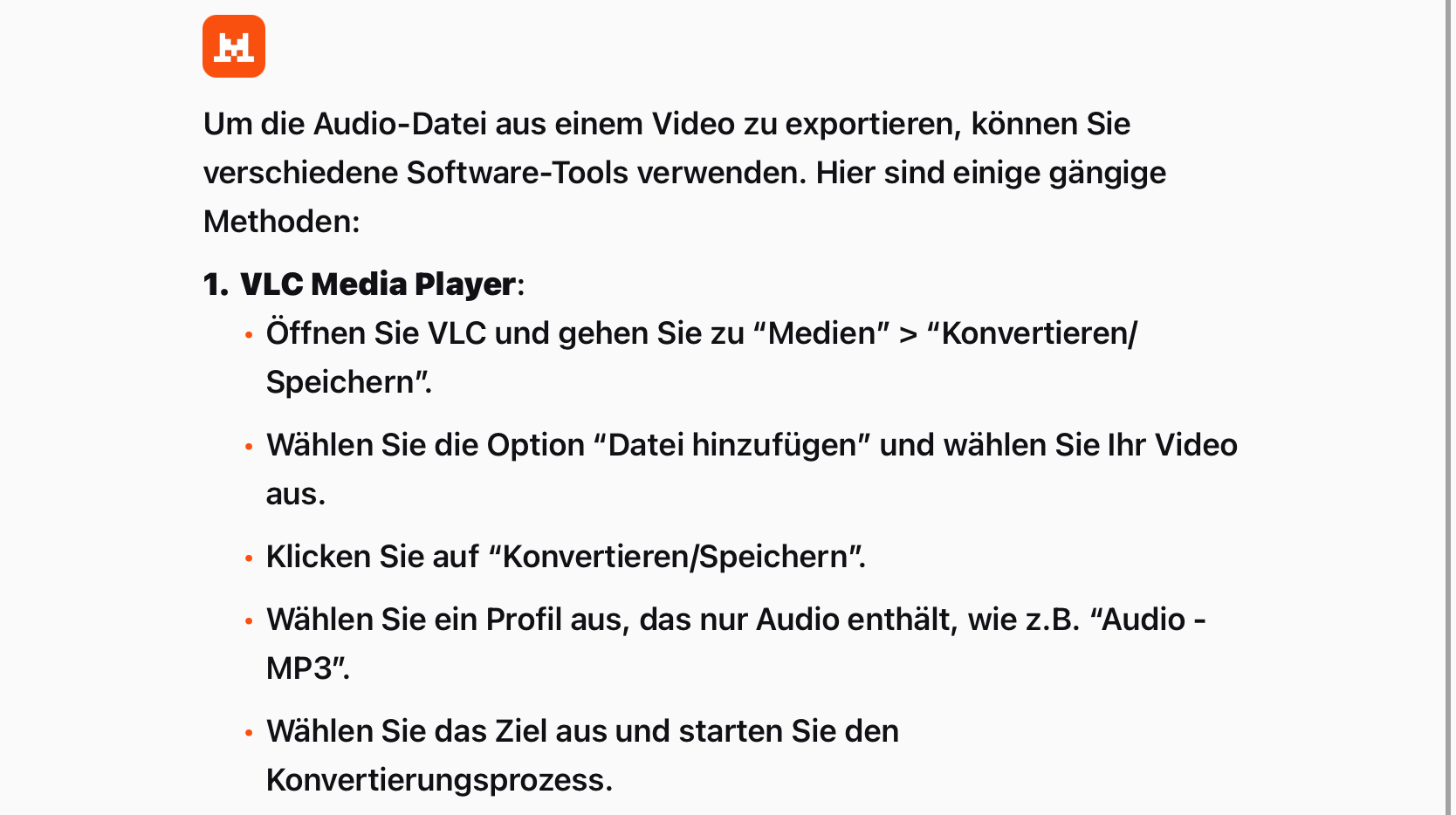

aus einem Video möchte ich die Audio-Datei exportieren, damit ich sie als MP3 abspeichern kann.
Welches Programm könnt ihr mir empfehlen, es sollte einfach zu bedienen und kostenlos sein.
Oder geht das mit Bordmitteln (Win10) oder vielleicht mit dem VLC-Player?

Strg+R, Quelle wählen, Ziel & Format wählen. Sonst Google fragen, Anleitung ist in 1 Sekunde gefunden.

Jetzt habe ich eine verständliche Anleitung gefunden!
