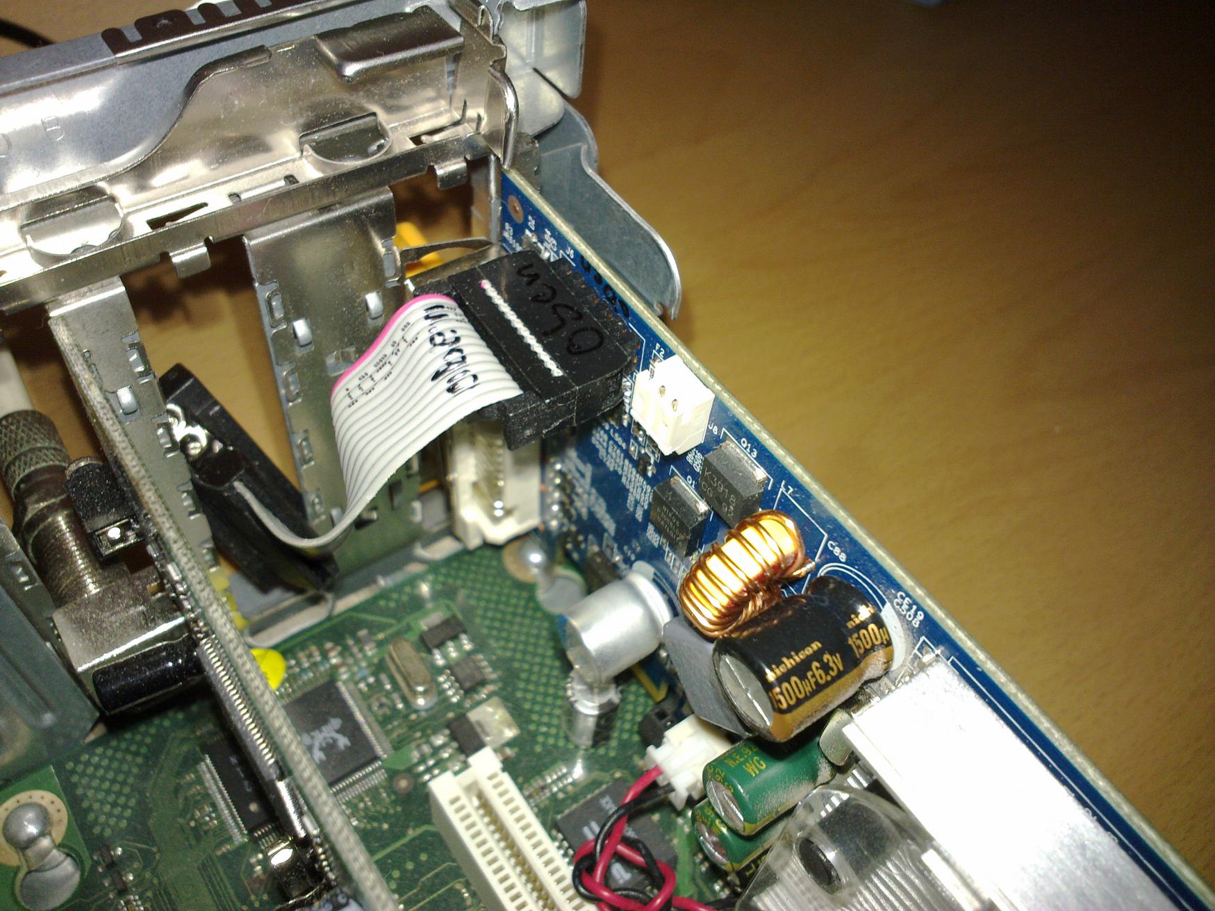

Ja, hier ist der Steckplatz dafür, ich find nur kein Kabel dafür:

Ich glaub echt dass des bei nVidia eig nicht geht, und der Anschluss an deiner Graka sieht mir jetzt nicht sonderlich kompatibel zu den normalen CD-In oder AUX Anschlüssen aus
Korrektur:
Oh nein das ist ja ein S/PDIF Anschluss ;)
S/PDIF - Du bist mein Retter, hab gefunden was ich brauche:
ebay
Vielen vielen Dank!
