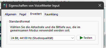

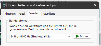

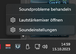

Rechtsklick auf den Speaker -> Soundeinstellungen -> ganz nach unten -> Weitere Soundeinstellungen
Doppelklick auf das Gerät mit dem grünen Haken -> Erweitert -> 24 Bit, 44100 Hz einstellen und bitte Feedback geben.
Anhang anzeigen 1408772Anhang anzeigen 1408773
Hatte ich schon gemacht. Das Problem besteht trotzdem.
