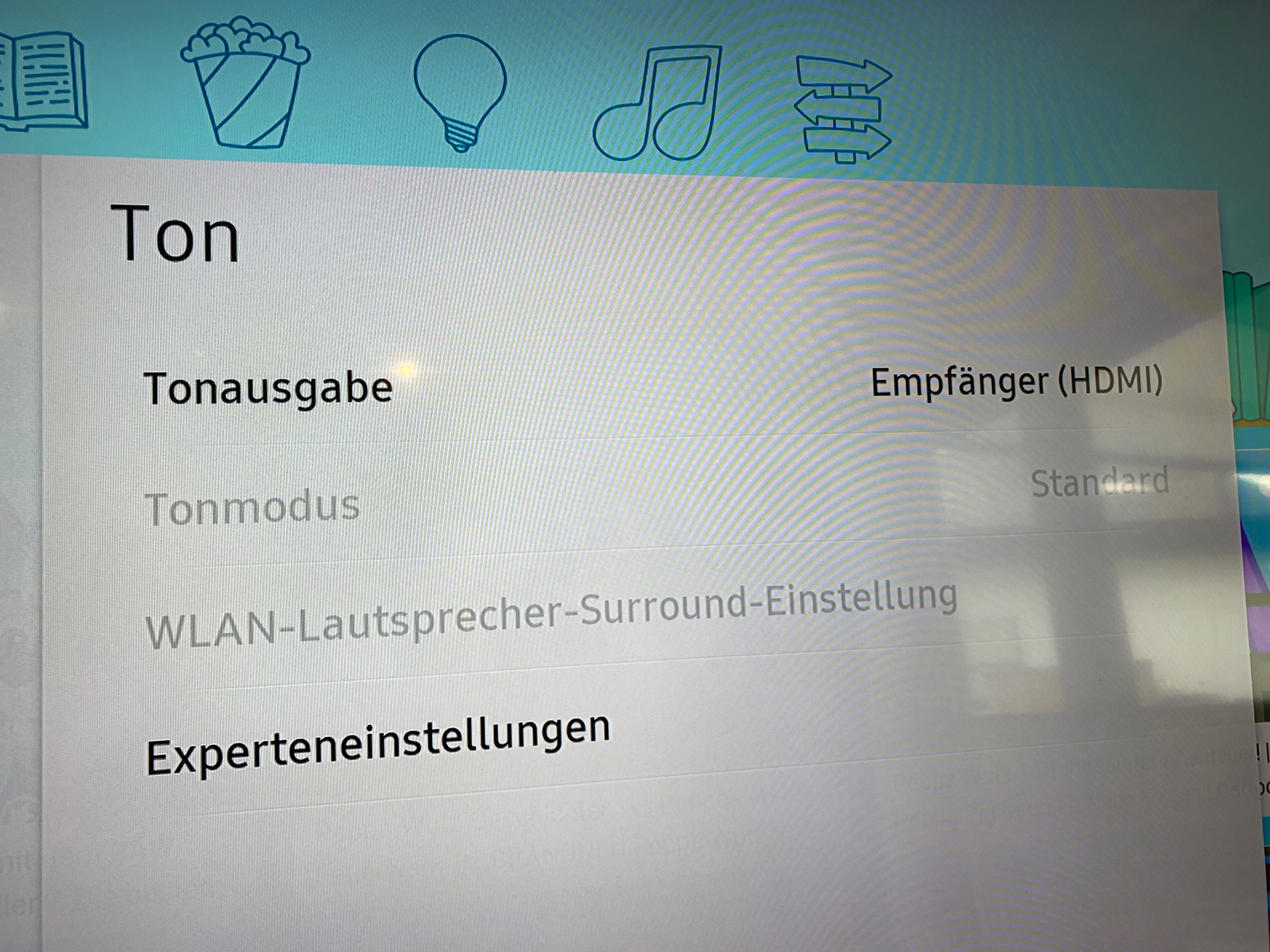

Tonausgabe: HDMI

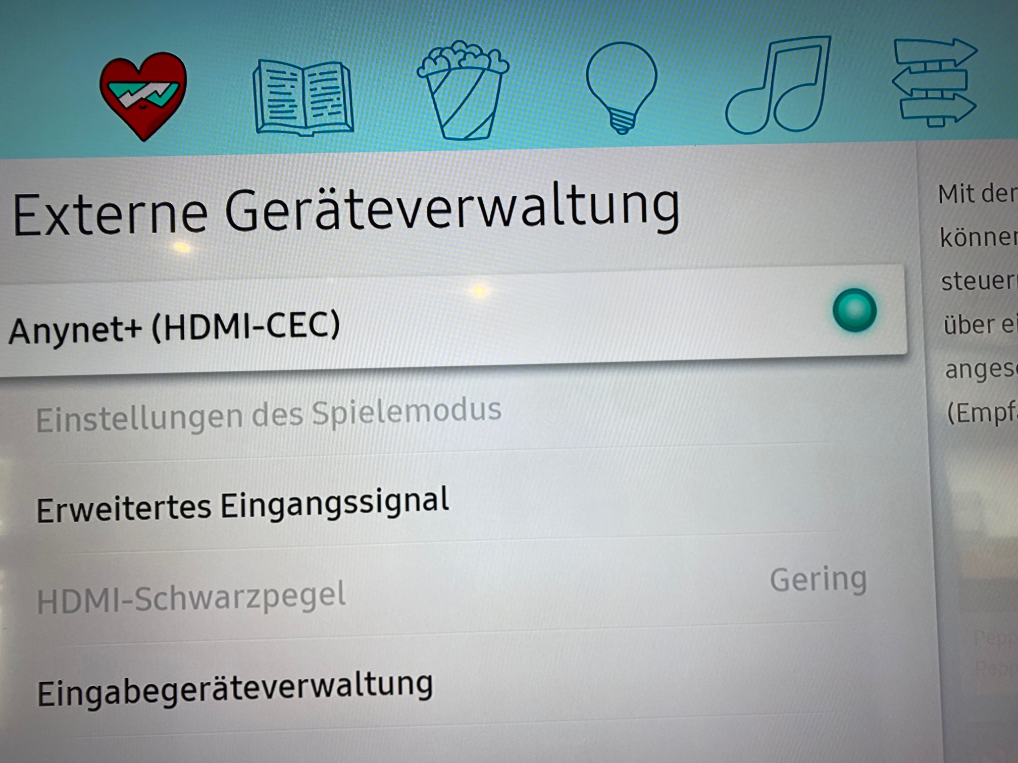

Anynet+ (HDMI-CEC): ON

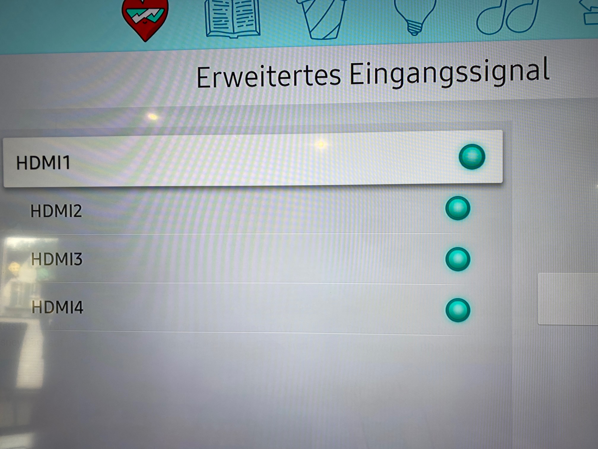

Erweitertes Eingabesignal HDMI 1 - 4: ON

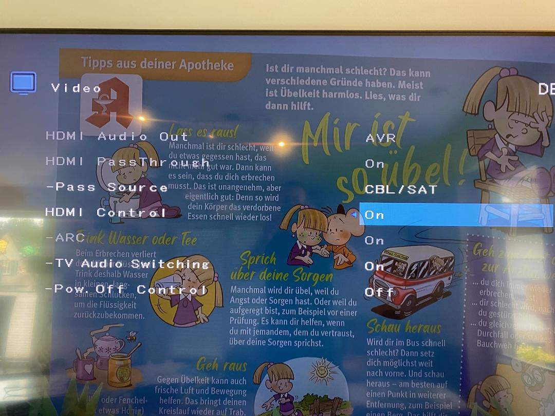

Die Einstellungen habe ich beim AV-Receiver:
Bei CBL/SAT und GAME (Ps5) funktioniert der Ton wunderbar, nur über TV bekomme ich entweder zuerst das Knacken bzw. gar keinen Ton über das 5.1 System.
Gibt es hier eventuell passende Einstellungsmöglichkeiten?
Danke!
