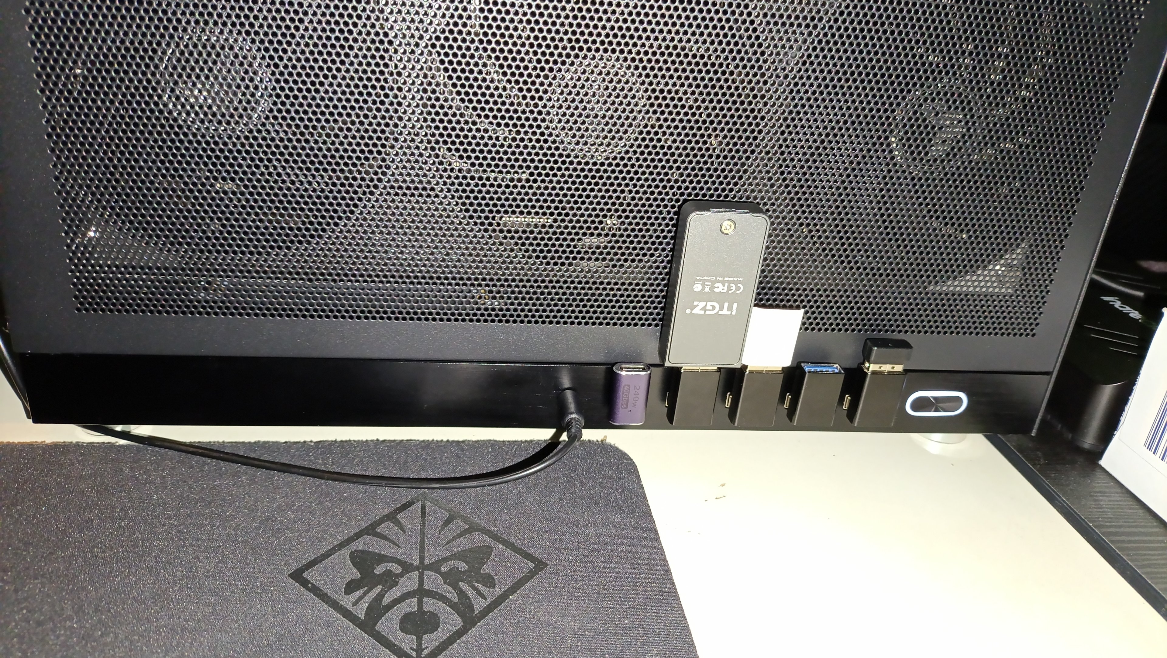

2. Problem:
Ich bekomme wenn ich den Klinkenstecker der Boxen, hinten an das Maionboard (Line-Out) anstecke, keinen Sound.
Nur am Frontpanel bzw. bei mir "Sidepanel" :) siehe Bild. Hier noch der >> Link << zum Board bei ASRock.

Das Kabel seitlich, ist natürlich nicht schön. Hoffe das ist kein Defekt und nur eine Einstellungssache o.Ä.

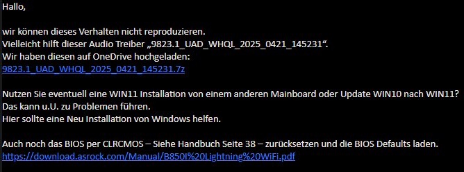

Ich habe ASRock geschriebenm hier die Antwort:
Der Treiber bringt keine Besserung, sobald ich einen Realtek-Treiber installiere, gibt es keinen Sound mehr.

ASRock nochmal geantwortet und Rückmeldung ist folgende:
"...die Kollegen der Zentrale können dieses Verhalten nicht reproduzieren.
Mit den Realtek Audiotreiber von unsrer Webseite erfolgt die Tonausgabe über die hinteren als auch Front Audio.
Wir vermuten hier eher einen (seltsamen) Defekt seitens des Audiochips/Mainboard.
Bitte kontaktieren Sie zuerst den Verkäufer zwecks Prüfung und ggfls. Tausch der Hardware im Rahmen der gesetzlichen Gewährleistung
Vielen Dank."

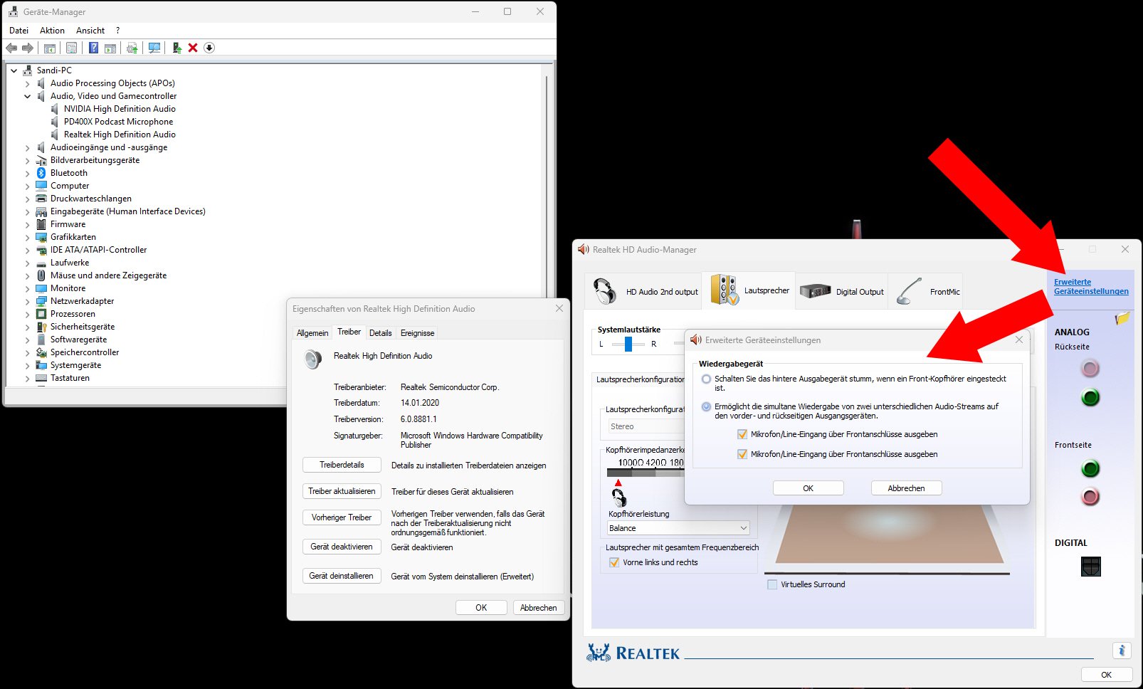

Update:
ich habe diesen Treiber installiert- ist zwar älter (2020) aber hat noch den Audio-Manager:
https://www.station-drivers.com/download/Realtek/hda/realtek_hda_dolby_8881(station-drivers.com).exe
Nach der Installation zunächst wie bisher, keine Soundausgabe am Mainboard I/O-Panel.
Aber dann:
Den Audio-Manager geöffnet und die nachfolgend (siehe Screenshot) beschriebene Einstellung getätigt:
- Oben rechts auf "Erweiterte Geräteeinstellungen" klicken
- Dann im neuen Fenster "Simultane Wiedergabe" anklicken und auf "Ok"
Und siehe da, ich habe Soundausgabe auch mit dem Realtektreiber am I/O-Panel des Mainboards.
Ist doch total crazy, das ganze..

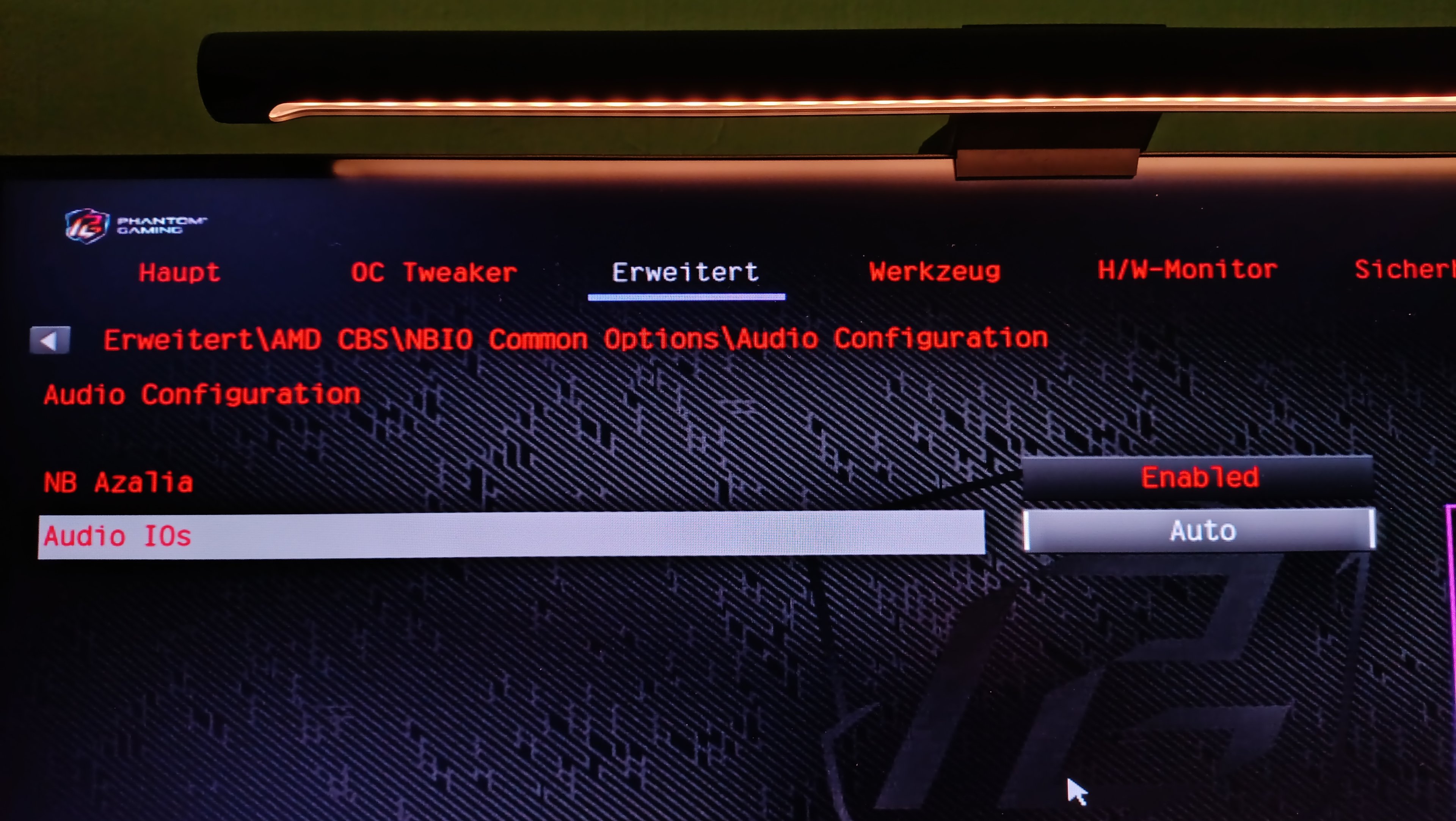

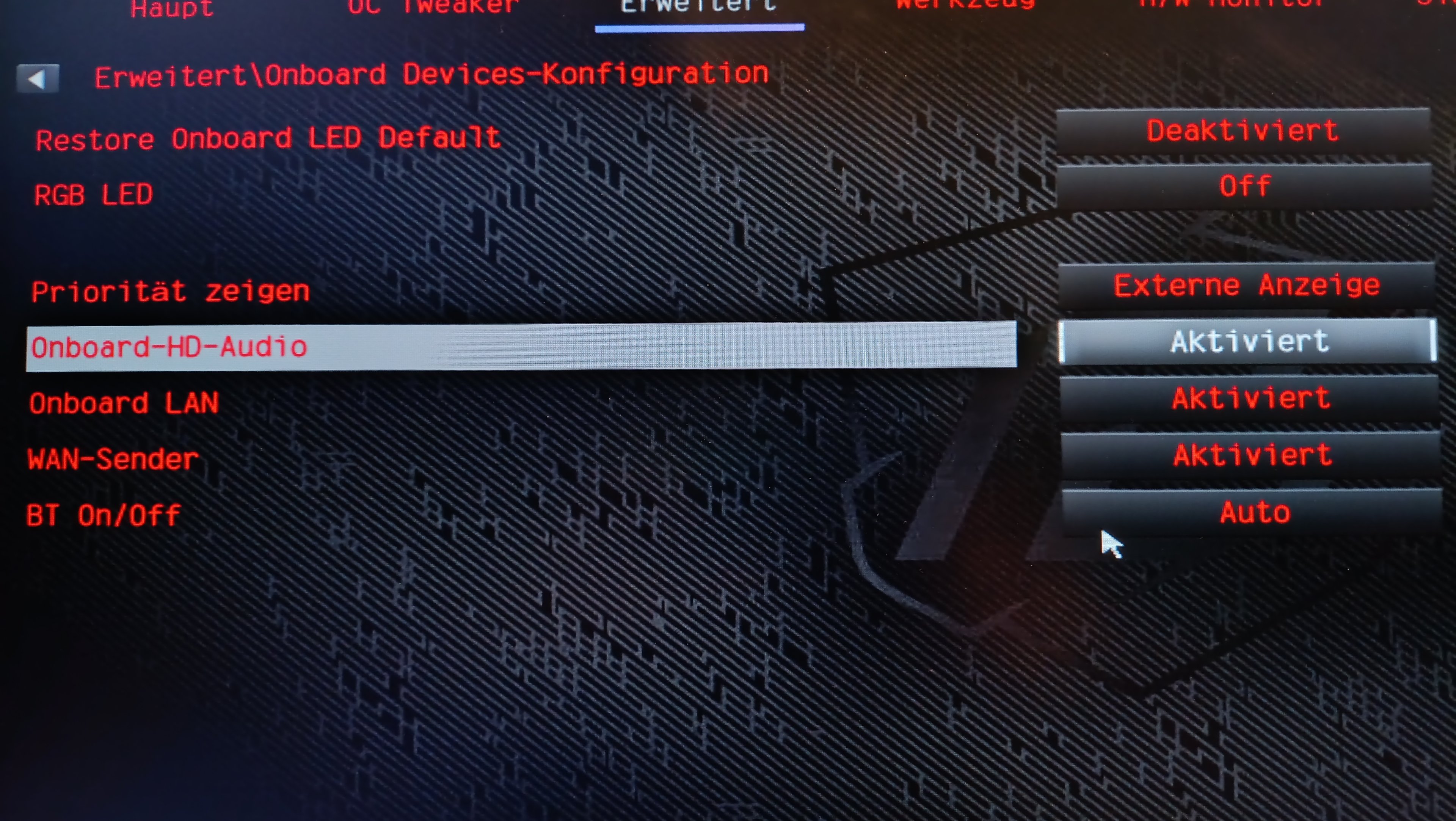

Eine Frage hätte ich noch zu den Einstellungen. Hast du im Bios den HD Audio Controller auf Enabled und dass Front Panel auf HD gesetzt oder auf AC97?
@desert_44 Alles was ich habe ist das hier:

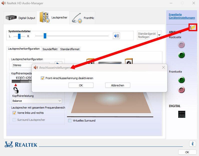

UPDATE: Ich habe etwas übersehen.
Die Einstellung im oberen >> Post << muss ich gar nicht setzen.
Ich habe, siehe Screenshot, die Einstellung übersehen (oben rechts der gelbe Ordner).
Wusste nicht das der relevant ist bzw. das sind Anscchlusseinstellungen.
Es reicht, wenn ich da die "Front-Anschlusserkennung" siehe Screenshot, aktiviere.
Zack, hab ich Sound übers I/O-Panel. Im Frontpanel ist nichts eingesteckt.
Sieht so aus, als ob meint, es etwas eingesteckt und daher ist die Ausgabe übers I/O-Panel deaktiviert.
Also beide Einstellungen bewirken, das übers I/O-Panel eine Soundausgabe stattfindet.
Die eine (erste siehe oben) weil die Ausgabe über beides erlaubt wird und die andere
weil Frontpanel deaktiviert wird und er ja nur noch I/O-Panel hat.
