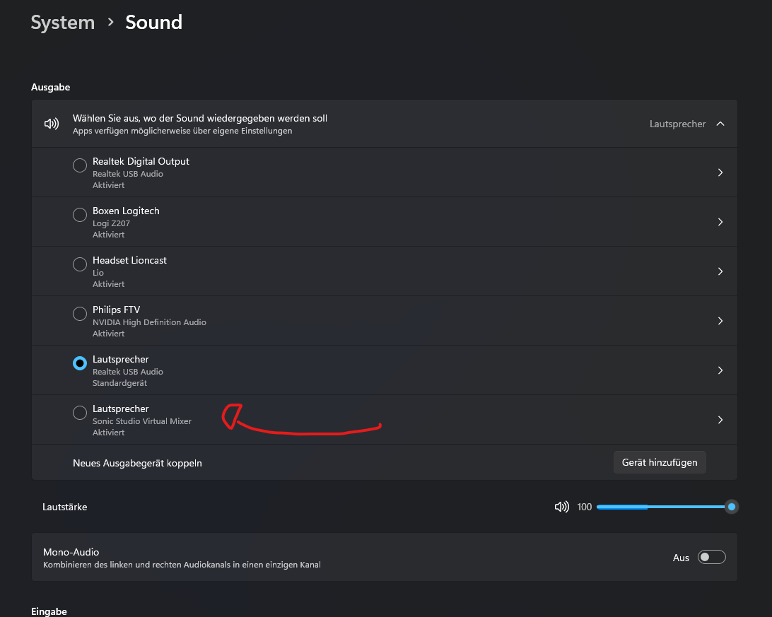

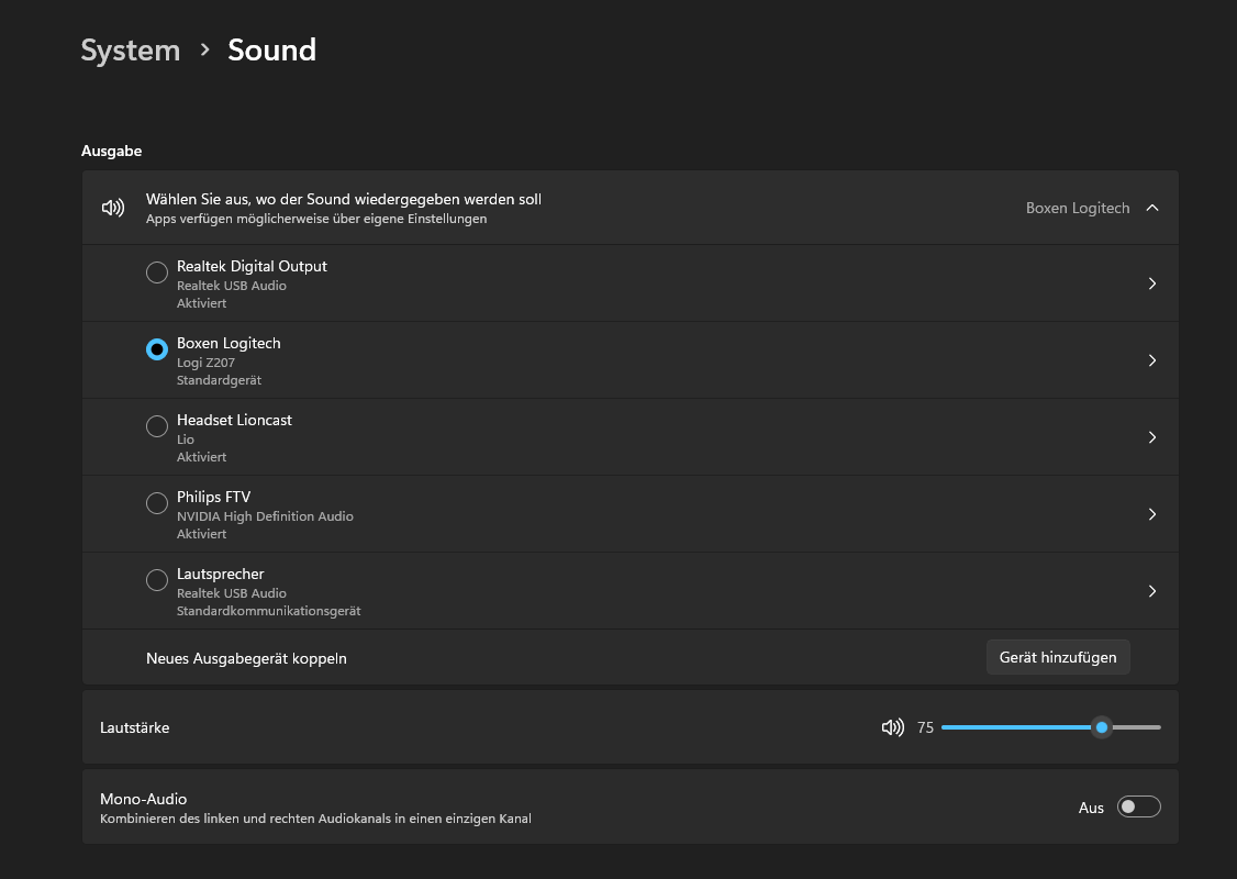

@Mickey Mouse Ich glaube das Bild war irreführend, das ist ja das, was eben nicht geht. Wenn ich "Lautsprecher" auswähle, dann wird mir im System angezeigt, dass Ton an die Lautsprecher weitergegeben wird, jedoch kommt nichts raus. Ich habe die Bluetooth-Verbindung von "Boxen Logitech" nur ausgewählt, weil ich ja im Moment nur darüber Ton bekomme.
und gibt es da noch irgendwelche Optionen, wenn du auf den ">" klickst?
kann man da vielleicht noch zwischen Rear/Front Ausgang wählen oder so?
@Mickey Mouse Hier mal ein Screenshot. Sowohl bei "Testen", als auch bei den verschiedenen Raumklängen kriege ich eine Visualisierung, jedoch bleiben die Lautsprecher stumm... :( Außerdem gibt es anscheinend auch noch einen zweiten "Lautsprecher" zum auswählen. Jedoch dann "Sonic Studio Virtual Mixer" (Bild2) Da bleibt aber auch alles ruhig.

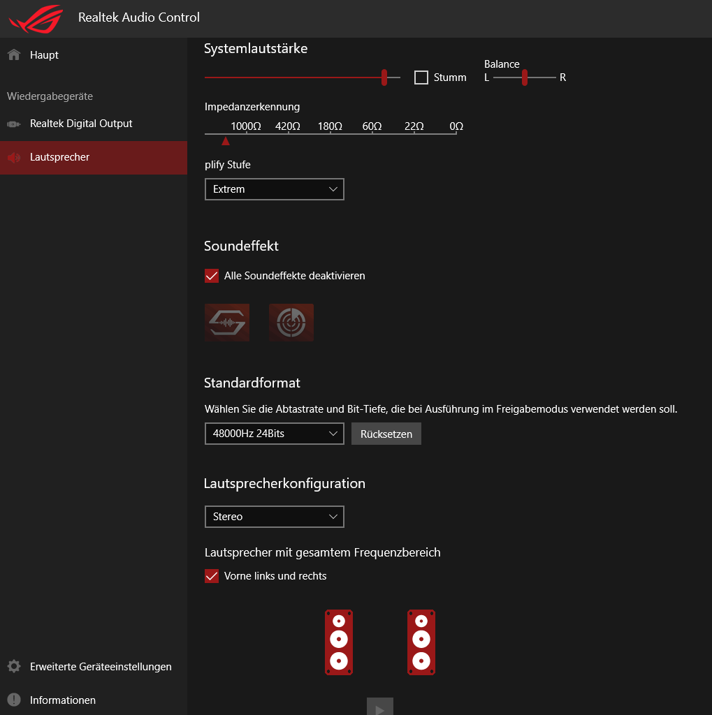

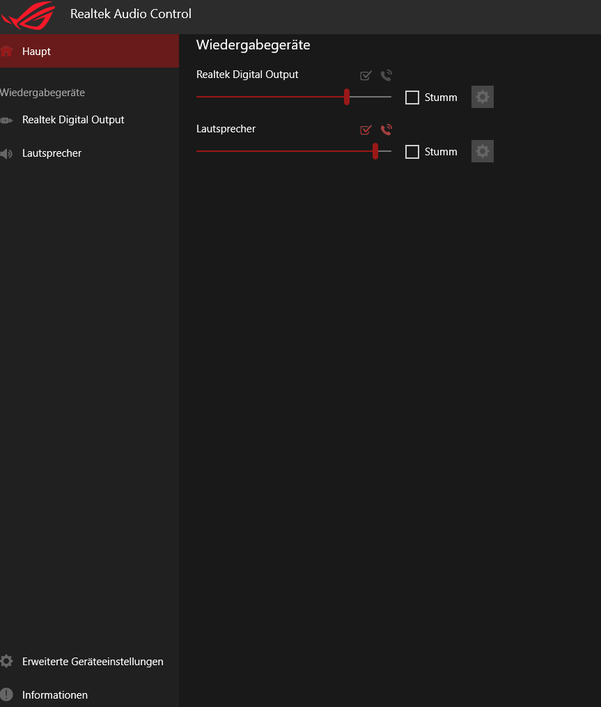

Schau mal in die Realtek Audio Console (Windows-Taste -> Alle [Apps]).
Was genau soll ich da nachschauen? Lautsprecher ist ausgewählt...

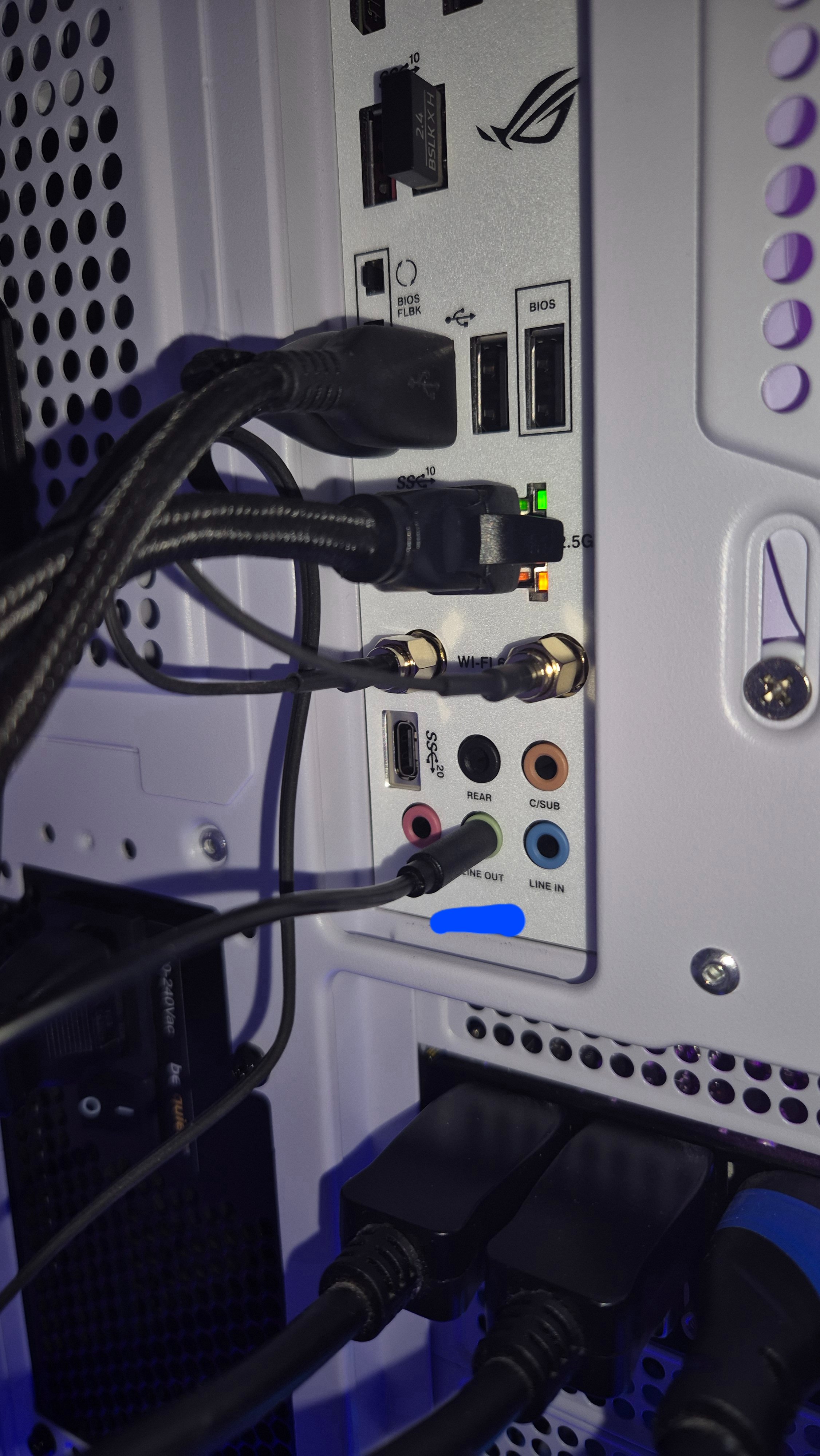

Immernoch: Bitte auch Bild vom Lautsprecher auf der u.a. auch zu erkennen ist wo das Kabel angeschlossen ist.

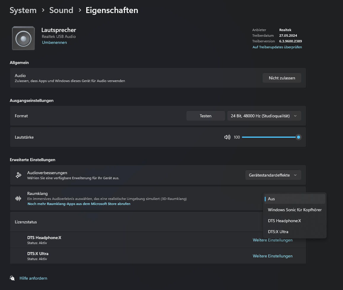

Hast du mal ein anderes Kabel versucht? Stelle testweise auch mal 44kHz und 16Bit ein.
@Seriosha Vom Kabelverlauf kann ich leider keine Bilder machen, da diese in der Wand in einem Kabelschacht verlaufen. Dies als Problem habe ich jedoch so ausgeschlossen: Klinke aus dem PC gezogen und mein Smartphone per Adapter angeschlossen. Da funktioniert der Ton einwandfrei. An der Kabelverbindung zu den Boxen usw ist also alles i.o. Man hört auch die typischen Geräusche aus den Boxen, wenn man beim anschließen des Kabels zB an eine metallische Stelle kommt. Das funktioniert 100%ig..

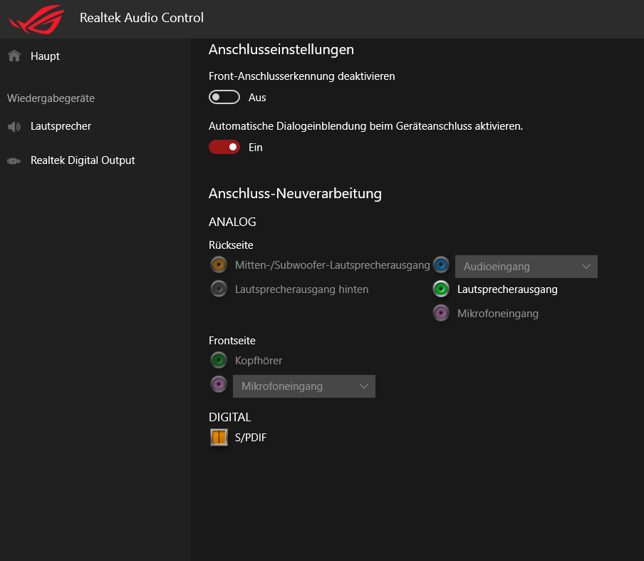

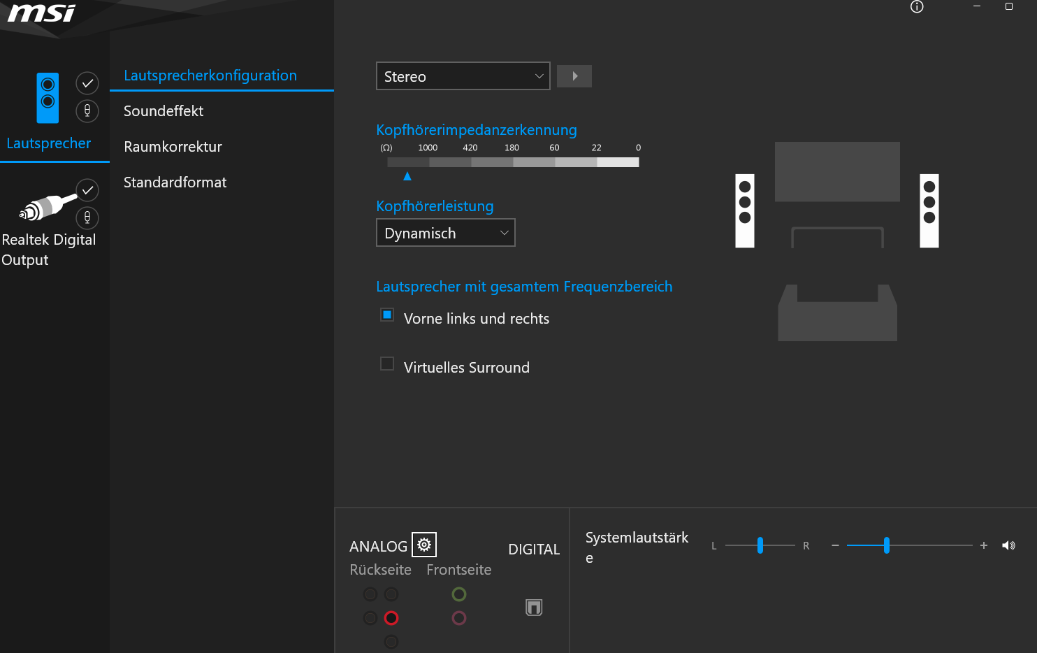

Bei mir sieht die Audio Console etwas anders aus (MSI). Es müsste ersichtlich sein, ob der Anschluss der Lautsprecher erkannt wird (bei mir zeigt das der rote Kreis an). Evtl. ist das bei dir unter erweiterte Geräteeinstellungen. Wie sieht es beim Anschluss an der Front aus?
Ja, der Anschluss wird erkannt. Hier noch der Screenshot.

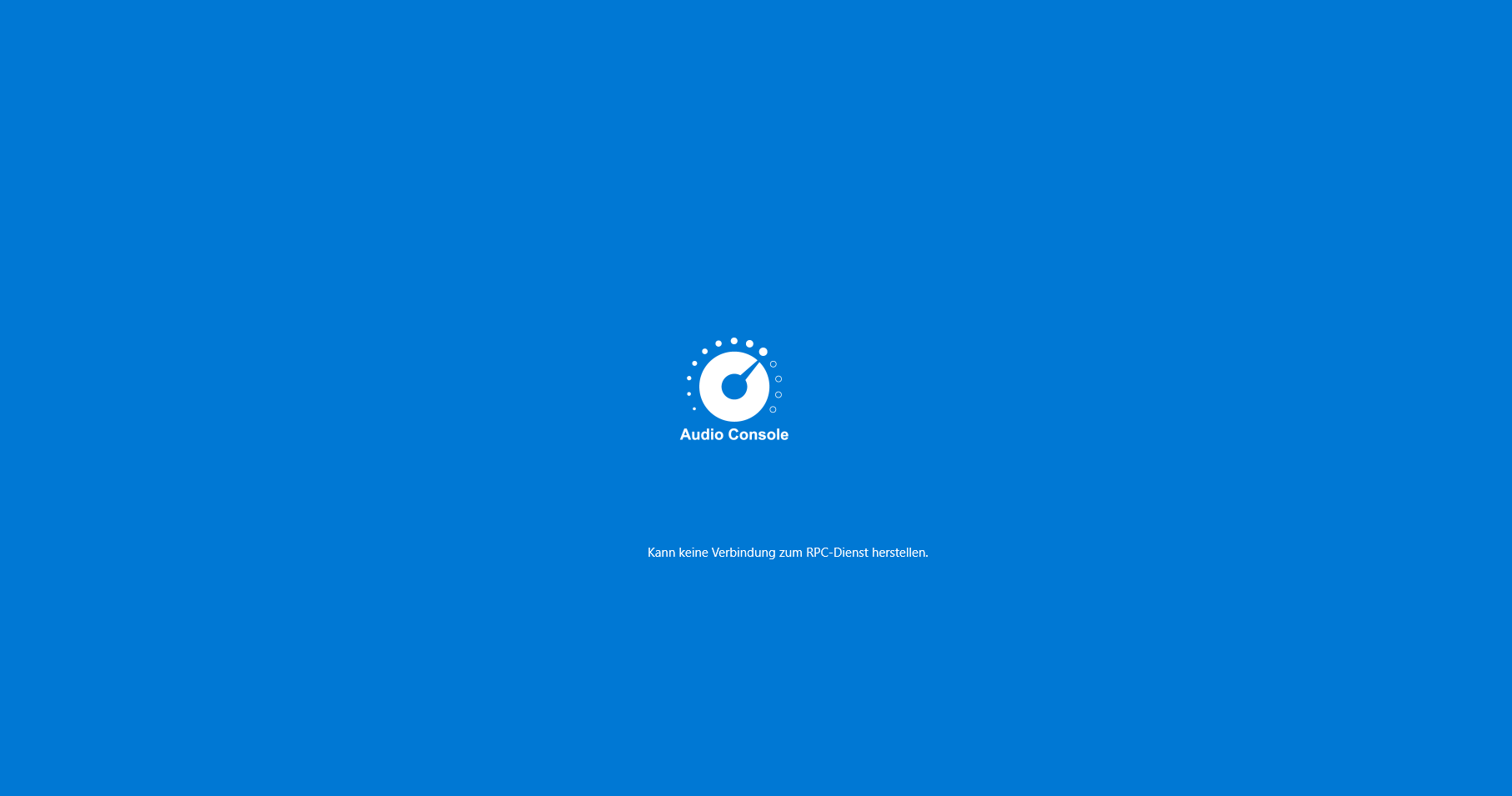

Also der Anschluss wird erkannt, jedoch bleibt der Ton auch so extrem leise, wie hinten. Ich habe jetzt gerade 4 oder fünf mal das Kabel vorne zwischen den zwei Anschlüssen umgesteckt, plötzlich hat der Ton VORNE funktioniert. Jedoch wurden die Lautsprecher als Kopfhörer erkannt, dann hat sich die Realtec Audio Console aufgehängt und lässt sich nun auch nicht mehr öffnen (siehe Screenshot). Ich starte jetzt mal neu, ich dachte aber das wäre vielleicht wichtig zu erwähnen.

Ist das Kabel das Original vom Logitech?
Wie sieht der Stecker aus welchen du in den Rechner hinten einsteckst?
