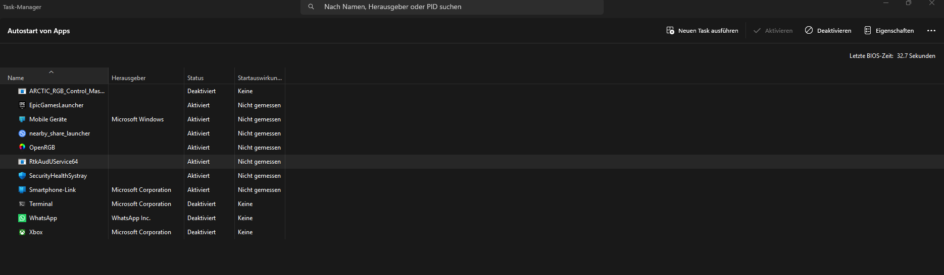

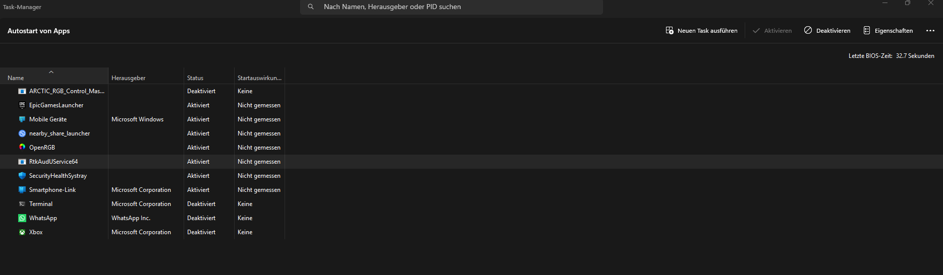

Gibt es eine Anleitung, welche ich befolgen kann, um alle Audio Treiber mal komplett neu aufzusetzen? Ich habe das Gefühl, dass sich da etwas gegenseitig reguliert oder im Weg steht. Auch ist im Taskmanager unter Autostart nicht wie normal "Realtec HD Audio...." sondern "RtkAudUService64" gelistet (oder ist das normal?).

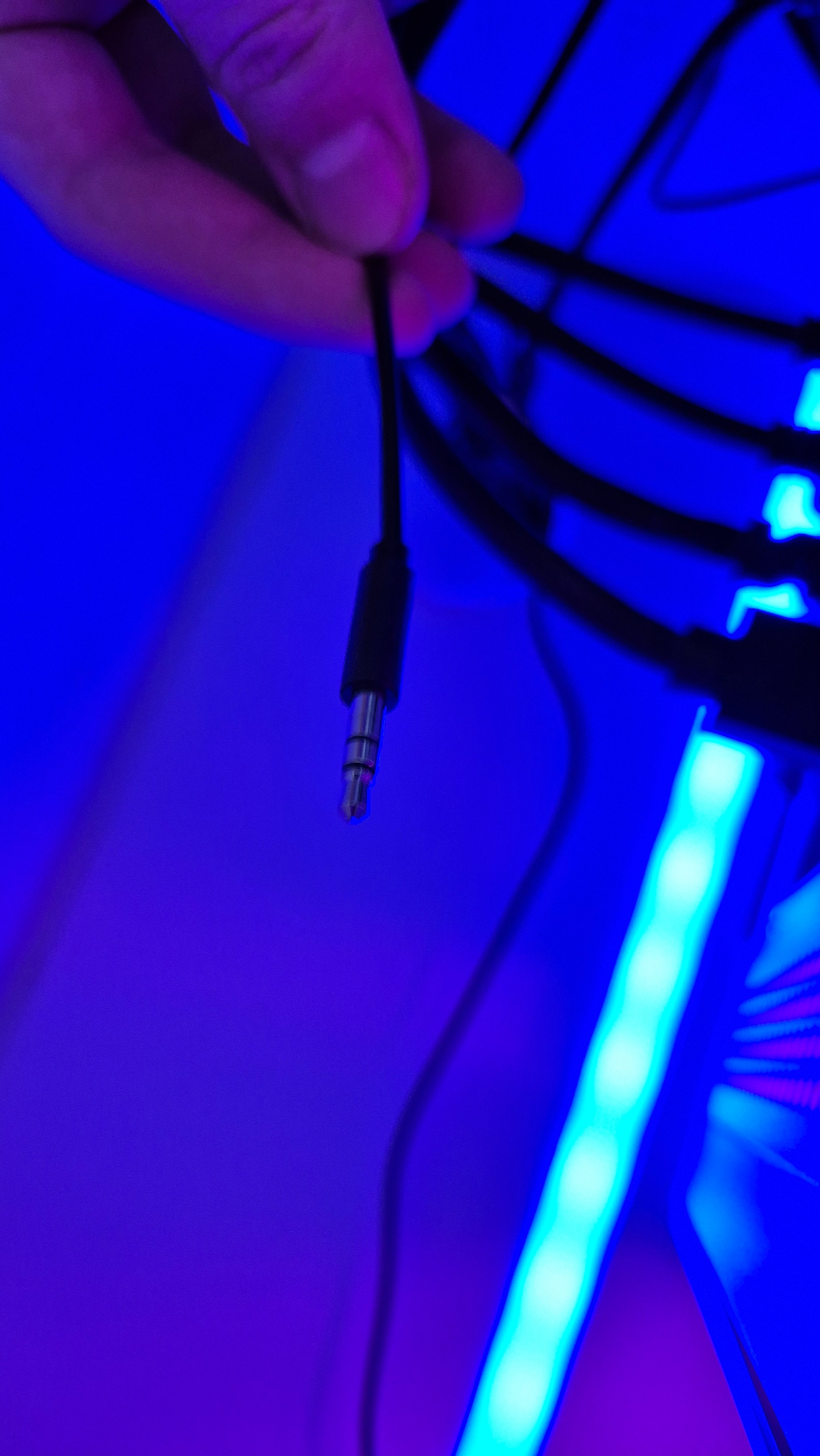

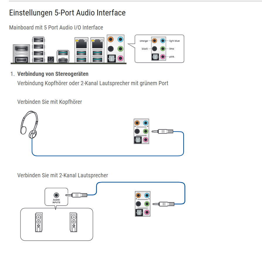

Wie sieht der Stecker aus welchen du in den Rechner hinten einsteckst?
Siehe BIld

OK, wollte sicher gehen das es ein normaler TRS Stecker ist. Ist es.

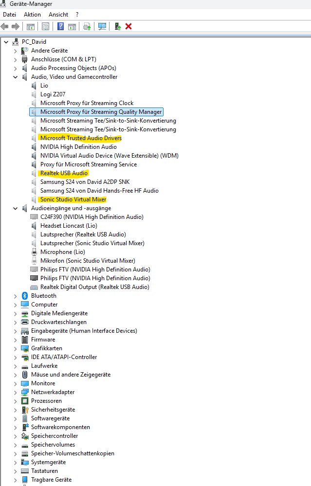

Bzgl. der Treiber kannst du die natürlich "normal" deinstallieren über den Gerätemanager und die "Apps" Liste.

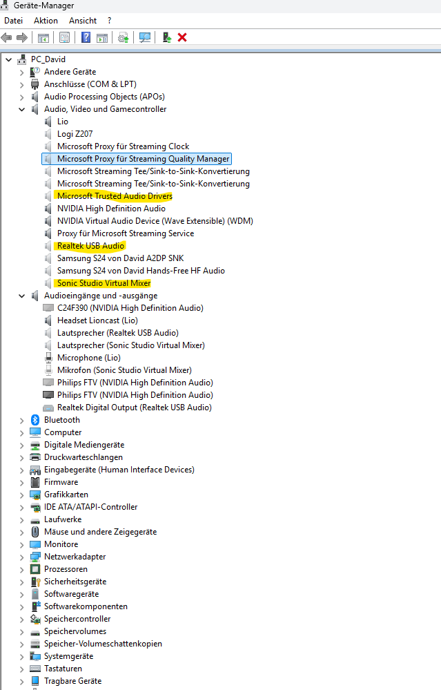

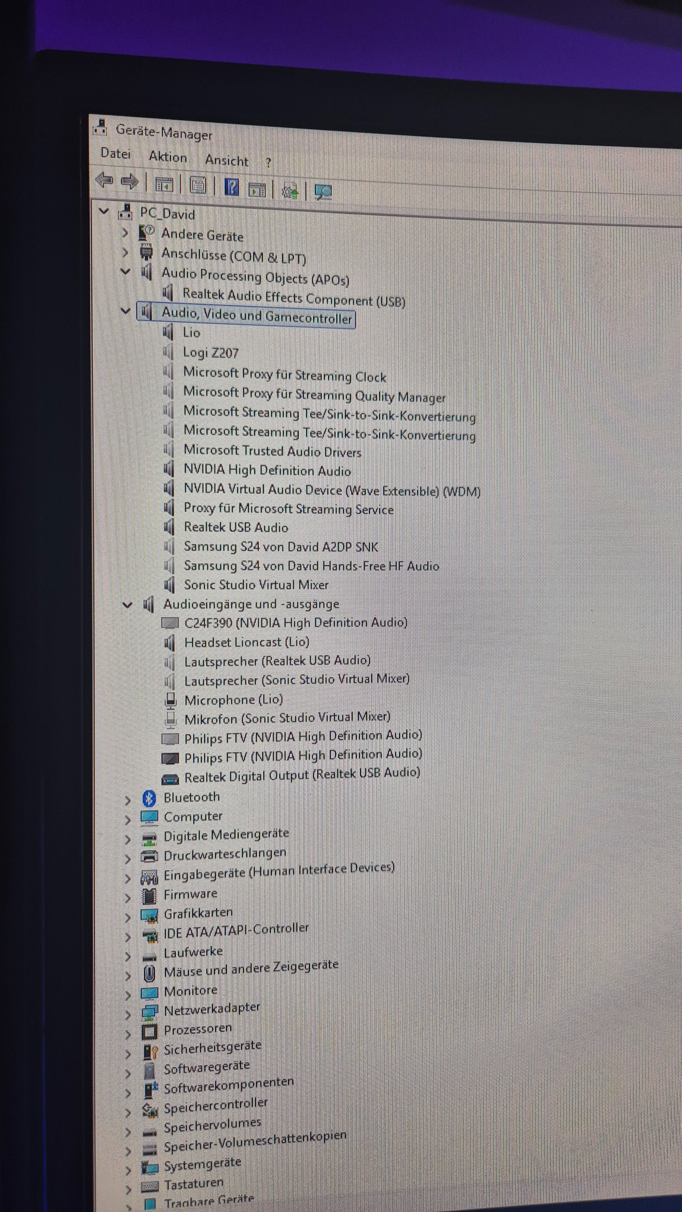

Ansonsten mach einen Screenshot von allen Audio-Devices im Gerätemanager, schalt das Audiogerär im BIOS aus, und vergleiche dann die Liste nochmal. Hierbei unter "Ansicht" "Ausgeblendete Geräte anzeigen" lassen. Dann kannst du da gezielt vorgehen.

Mit dem gezielt vorgehen meinte ich das du dann aus der Differenz der aktiven Treiber bei aktiver Soundkarte und deaktivierter Soundkarte siehst was du deinstallieren musst

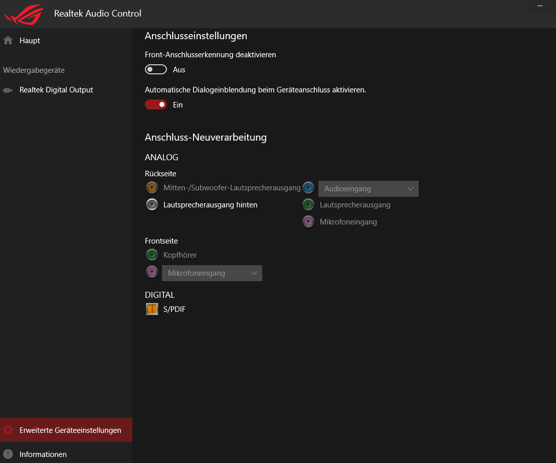

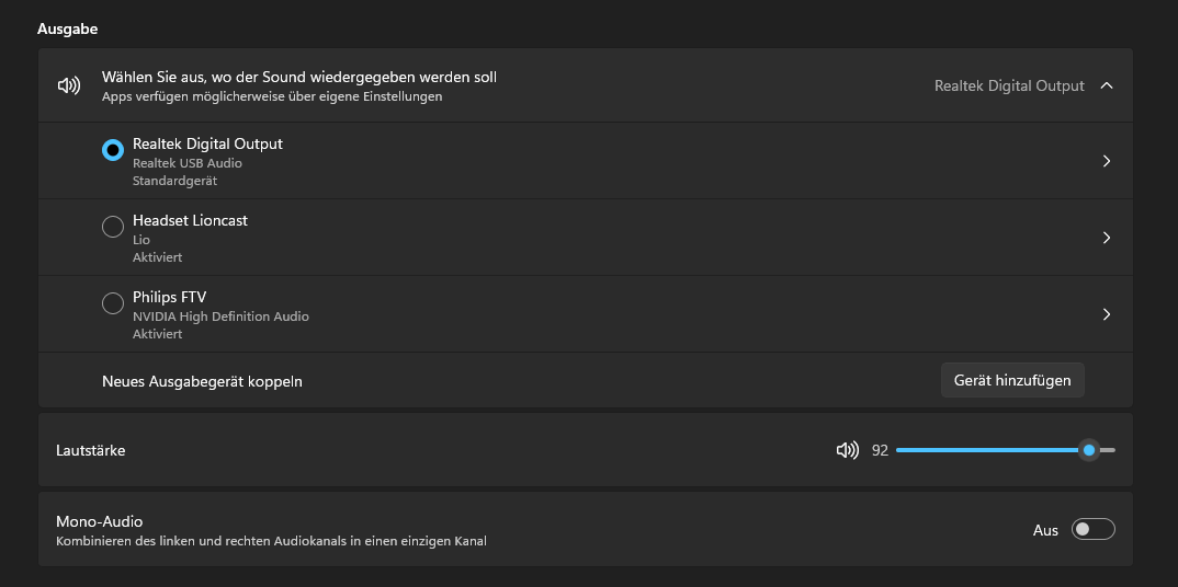

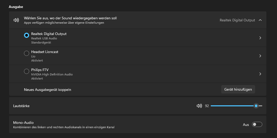

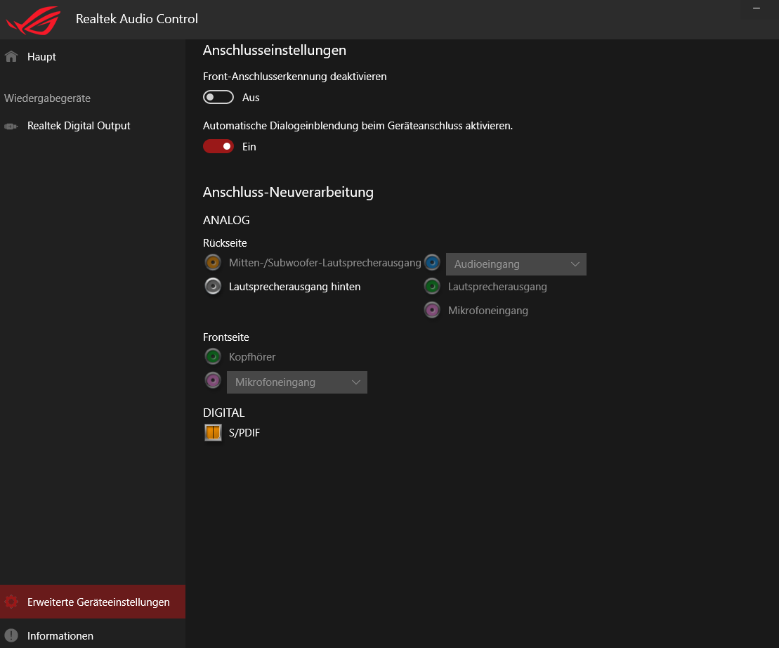

Also der "rear" wird erkannt, jedoch verschwindet dann der Ausgang normale Realtec ausgang und es bleibt nur noch der Digital Output übrig, welcher ja über die S/PDIF Schnittstelle läuft. Das mit dem Bios checke ich noch schnell. Ich habe jedoch schonmal die Audio im Bios an und wieder ausgeschalten (nach jeweils nach Neustart versteht sich), das hat auch nichts gebracht.
Also wenn ich dich richtig verstanden habe, hast du vorgeschlagen, die Soundkarte zu deaktivieren und die beiden Listen zu vergleichen. Das Bild mit den gelben Markierungen ist bei deaktivierter Soundkarte, das andere mit aktivierter Karte. Welche würdest du da jetzt deinstallieren? Die markierten? Ich warte deine Antwort ab und mache das dann morgen, bevor ich was falsch mache. Die NVIDIA Treiber sind so wie ich es verstanden habe für meinen TV, welcher auch per HDMI angeschlossen ist und als Ausgang verwendet werden kann.

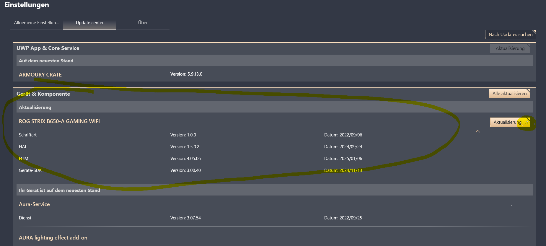

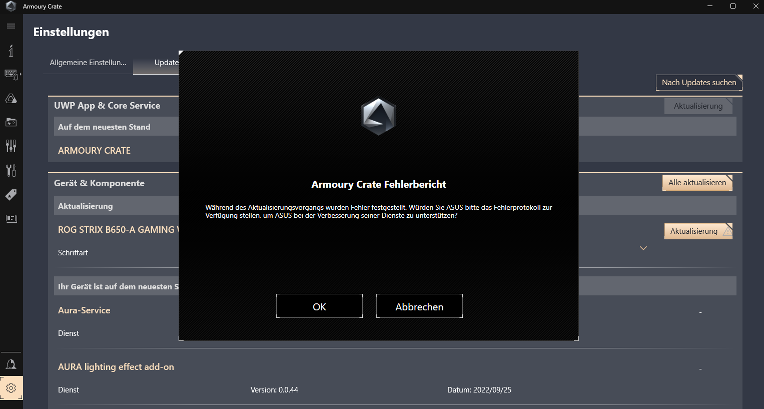

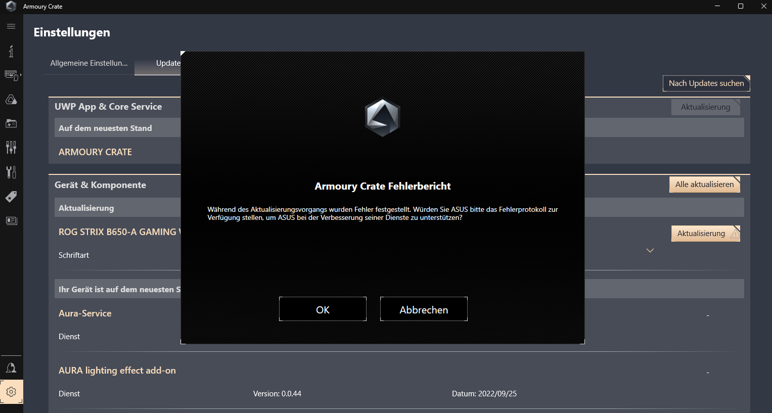

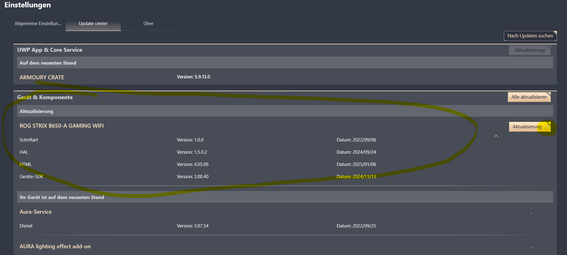

Ich habe mir nun doch schweren Herzens Amory Create heruntergeladen. Dabei ist mir aufgefallen, dass es anscheinend ein Update für mein Motherboard gibt. Bei Installation treten jetzt jedoch wiederholt Fehler auf. Ist das dann ein Bios-Update oder eine andere Art von Aktualisierung? Es schneit wichtig zu sein, ich kann nämlich viele Funktionen auf Grund des ausstehenden Updates nicht verwenden.

Wenn er was am Rear erkennt, aber am Front nicht, deutet das ja schonmal auf ein Problem hin.
Wenn du die mit "Realtek" benannten Treiber einmal alle löschst wenn der Onboard-Sound deaktiviert ist im BIOS, sollte das anscheinend erstmal reichen. Den Sonic Studio Mixer kannst auch rauswerfen. Der ist entweder von Windows selbst, oder vom Onboard-Sound, in jedem fall wird er sich wieder installieren.

Zum Thema Treiber: Check auf der Website selbst was an welchen Updates verfügbar ist, lass die Finger von Armory Crate. Es gab auch mal ein Firmware Update wegen einer SPDIF Problematik bei dem Board glaube ich mich zu erinnern.
Er erkennt beides in der Audio Console richtig, wie ich geschrieben habe. Jedoch habe ich bei Rear folgende Situation: Ich kann dann diese Quelle nicht auswählen, deshalb kann ich auch nicht sehen, ob ich Ton bekommen würde.
Seriosha schrieb:
Kommt denn aus dem Rear auch ein hörbarer Ton?
Das kann ich eben leider nicht testen.

Da hast du recht. Ich habe nun also die Realtec Treiber bei deaktivierter Soundkarte gelöscht und auch noch ein Bios-Update gemacht, welches anscheinend vor ein paar Tagen rauskam. Dann habe ich die Firmware und Audiotreiber installiert, dieses mal aber testweise mal nicht die neusten Audio Treiber, sondern die Version davor. Und wieder das gleiche:
  • alles wird richtig erkannt und angezeigt
  • Tonausgabe ist auch visuell zu sehen
  • Ton ist zu erahnen, wenn man mit dem Ohr an den Lautsprecher geht und die Luft anhält (bei 100% Lautstärke in Windows, an den Lautsprechern selbst und z.B. YouTube)
Habe ich nun wieder mit dem Revo Unistaller gelöscht... mit allen Resten und Überresten
Du kannst "Rear" nicht als Quelle auswählen. Du kannst höchstens Sourround, oder besser noch Quad oder 2xStereo oder ähnliches auswählen. Dann wird auf dem rear Ausgang, wenn alles passt, auch Ton ausgegeben.
Ich hoffe du findest einen Weg ein Signal auf dem Kanal auszugeben um zu testen ob es an der Buchse liegt. Das zu erklären wäre etwas viel, aber du findest sicher was im Netz.
