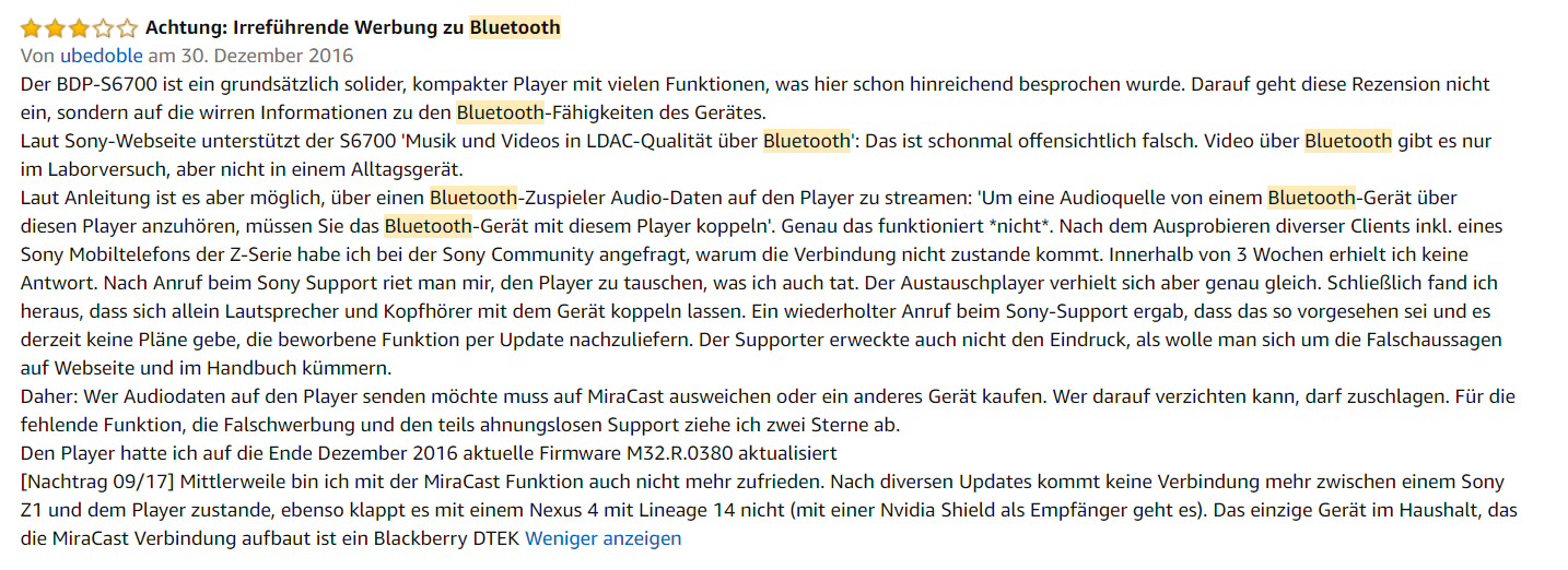

Bei sowas sind Amazonkundenrezensionen net schlecht.
Kurz: Bluetooth ist hier nur dafür vorgesehen, über Kopfhörer Musik zuhören, nicht um beispielsweise vom Handy auf den Player Bluetooth zu streamen.
Ohne Display, oder einer speziellen Taste um einen Eingang wie DLNA zu öffnen (um Napster über z.B. über die App Bubble UPNP zu streamen), wird es kaum möglich sein das ohne Fernseher zu steuern. Auch findet man nichts dazu ob er von Haus aus Napster unterstützt.
