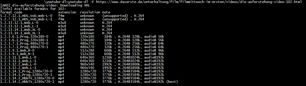

youtube-dl gibt folgende verfügbaren Streams aus:

@blanc Okay, ich hab’s. Zwei Versionen heruntergeladen, die
Womit auch immer du den Clip heruntergeladen hast, das Programm hat eine Standardauswahl getroffen und die war in dem Fall leider die mit AD. Mit youtube-dl kann man sich genau aussuchen, was man haben möchte. Gibt’s hier auch mit graphischer Bedienoberfläche, wenn dir die Kommandozeile zu sperrig ist.
Hab’s zum Spaß mal mit MediathekView probiert. Das lädt tatsächlich die Videovariante ohne AD. Mit welchem Werkzeug hast du’s denn geladen?
1.2.3.14.1_Prog_1280x720-1 und 1.2.3.14.1_Prog_1280x720-0. Die Version, die auf -1 endet, enthält das normale Audio. Die Version, die auf -0 endet, enthält normales Audio plus AD in die Tonspur hineingemischt.Womit auch immer du den Clip heruntergeladen hast, das Programm hat eine Standardauswahl getroffen und die war in dem Fall leider die mit AD. Mit youtube-dl kann man sich genau aussuchen, was man haben möchte. Gibt’s hier auch mit graphischer Bedienoberfläche, wenn dir die Kommandozeile zu sperrig ist.

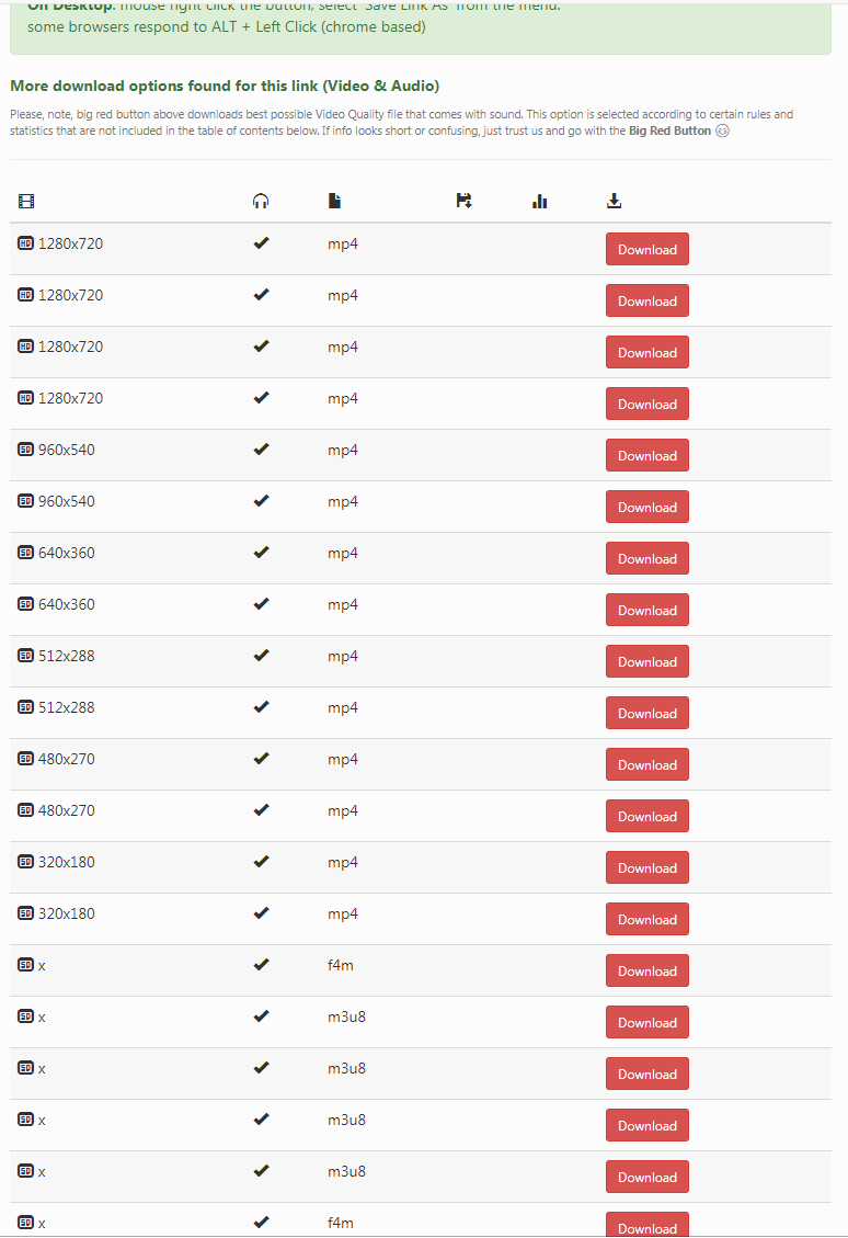

Statt youtube-dl benutze ich diesen Online-Dienst: https://keepvid.works/. Komischerweise damit kriegt man unterschiedliche Dateien wie 1280-1_463205.mp4 und 1280-3_463206.mp4, statt Deine 1.2.3.14.1_Prog_1280x720-1.mp4 und 1.2.3.14.1_Prog_1280x720-0.mp4. Vermutlich gibt es eine 1:1 Abbildung.

blanc schrieb:Statt youtube-dl benutze ich diesen Online-Dienst: https://keepvid.works/.
Beim Klick auf das grüne Zahnrad erscheinen ja die möglichen Downloadoptionen:
Das sind auch zwanzig Stück, genau wie im Screenshot von youtube-dl oben. Dummerweise fehlt eben die genaue Bezeichnung des Streams. Deswegen muß man raten/ausprobieren. Lade alle vier Versionen in 1280 × 720 und du wirst auch die ohne AD erwischen. Mußt dann eben nach dem Herunterladen kurz in die Datei reinhören.
DeusoftheWired
Fleet Admiral
- Juni 2009
- 14.559
Kurz getestet:
Erste von oben: normal
Zweite von oben: normal + AD
Dritte von oben: normal
Vierte von oben: normal + AD
Zählreihenfolge dabei in der vom Screenshot.
