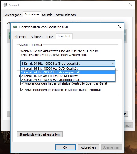

Ok, dann brauch man wohl einen Y-Adapter, wenn dem so ist. Ich besitze ja nur das Scarlett 2i2 2gen und beim 2gen kann man dort jedenfalls ganz normal unter Standardformat 1 Kanal und 2 Kanal auswählen.

@Saro Ich konnte schon in der Aufnahme von Stereo auf Mono umschalten, wenn ich jetzt z.B. das Interface bei Skype als Ausgang wähle, dann hört man die Stimme nur auf dem linken Ohr und darauf habe ich ja kein Zugriff oder nicht?

@Leyla natürlich du musst es global in den Windows Einstellungen einstellen. Siehe Video von kling1, aber nach O-Saft-Killer scheint dies beim Focusrite Scarlett 2i2 1gen nicht zu funktionieren, da braucht man dann wirklich ein Y-Kabel. Müsste dir aber auch eigentlich beim Aufnehmen aufgefallen sein das sich teilweise im Spektrum komische Vierecke gebildet haben und du nie volle Lautstärke erreicht hast. Sondern der Aufnahmepegel immer bei 50% abgeschnitten wurde. Ich kann halt nur vom 2gen Sprechen und da geht es einwandfrei.
Es war bei mir auch auswählbar, ging aber nicht weil das Format nicht unterstützt wurde. Evtl. ein Problem meines Systems ka. Das Y Kabel ist die einfachste Methode mit der man dann auch Stereo aufnimmt und es nicht hochmixen muss.

@O-Saft-Killer Genau dieses Problem hatte ich auch. Ich konnte es mit dem 1gen auch nicht auswählen.
