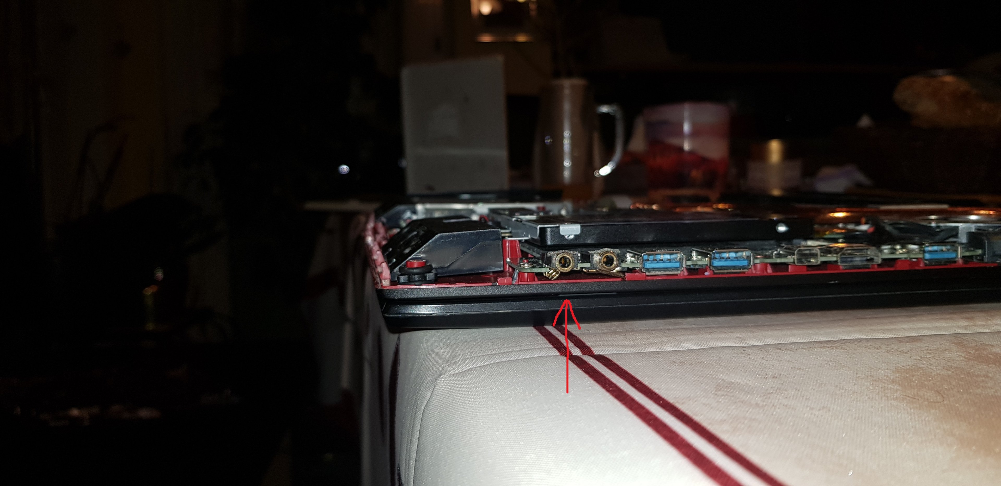

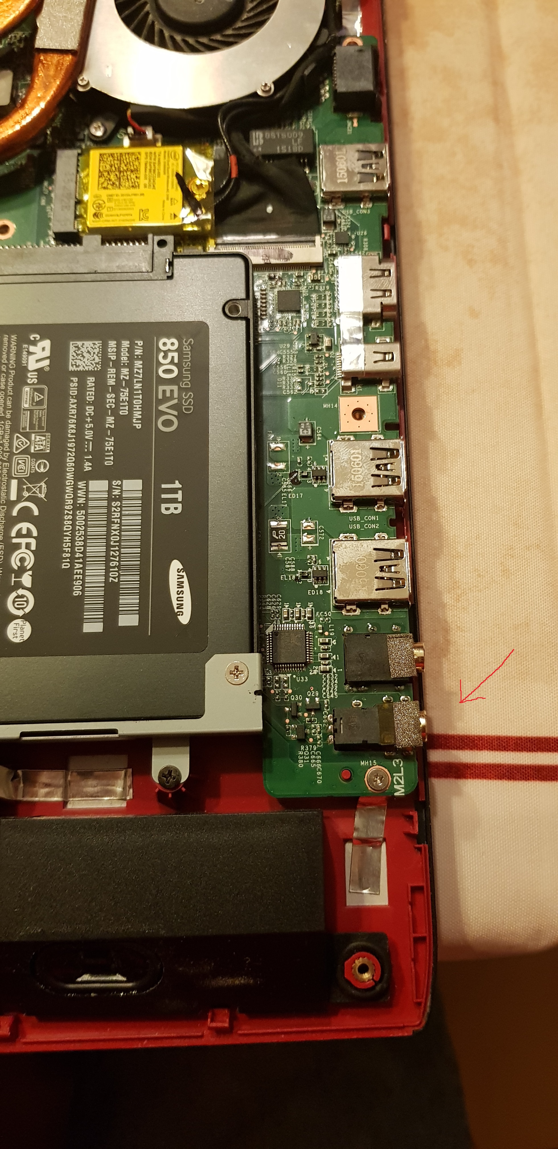

Habe seit einiger Zeit das Problem, dass mein Audioausgang bei Kopfhörern nur Mono ausgibt!
Es liegt nicht an Treiber oder Einstellungen, sondern zu 99,9% an dem Stecker an sich! (Ist ja auch schon ein paar Jährchen alt..)
Vielleicht kennt ihr das Problem: wenn der Stecker komplett eingesteckt wird eben nur Mono.
Ziehe ich den Stecker leicht raus (ca. 2mm), dann ist es Stereo, jedoch mit Qualitätsabstrichen (?).
Da ich vor allem Musikbearbeitung mache, und gerne auch ohne externe Audiokarte (also direkt am Laptop via Asio4all) arbeite, ist das natürlich ein nerviger Fehler.
Habe mein Notebook auch schon aufgeschraubt und 2 kleine Fotos gemacht.

Das löten ist noch das geringste übel. Bei Klinkenbuchsen sind die Lötflächen meist recht groß und auch nicht all zu dicht beisammen, da die Lötverbindungen auch die Buchse "Festhalten". Bei kleinen SMD Lötpunkten würde sich die Buchse nach wenigen ein/aussteckvorgängen von der Platine lösen.
Dem Bild vom TE nach sollte man das gut gelötet bekommen. Wenn man selbst nicht die Erfahrung hat oder sich nicht ran traut das zu Löten. Der kleine Radio und Fernsehfritze von nebenan lötet einem sowas für kleines Geld zusammen.

Das ist kein SMD-Bauteil. Insofern reichen ganz normale Lötkenntnisse und eine vernünftige Lötstation. Das Problem wird eher sein, eine eintsprechende Buchse zu finden, denn das sieht mir stark nach etwas speziellem aus. Die Buchse scheint zumindest noch einen Meldekontakt zu haben.
