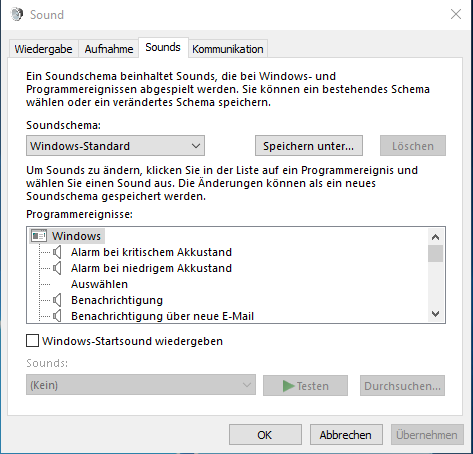

ich nutze Win10 zwar schon etwas länger aber ich habe immer noch nicht herausgefunden wie man am schnellsten zu dem Fenster kommt wo alle Audiowiedergabegeräte angezeigt werden. Unter Win7 war das ganze noch leicht. Man musste nur unten rechts das Icon mit dem Lautsprecher anklicken und schon hat sich das Fenster geöffnet.
Unter Win10 klicke ich auf das Icon und muss erstmal Sounds auswählen und dann kann ich zum Reiter - Wiedergabe wechseln.

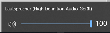

Also wenn ich mit der linken Maustaste drauf klicke dann zeigt sich das:
Danach passiert aber nichts wenn ich mit der linken Maustaste drauf klicke, mit rechts auch nicht.

Ich möchte aber das sich die Wiedergabeliste anzeigt. Es öffnen sich ja die Sound-Einstellungen und das ist genau das was ich nicht möchte. Ich denke das Einstellungsmenü sieht genau so aus wie bei Win7. Man konnte aber unter Win7 sofort darauf zugreifen wenn man auf das Lautsprechersymbol geklickt hat.

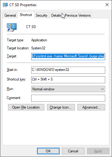

Eine Idee waere noch ein kleines Programm zu schreiben, welches sich rechts unten in den Taskleistensymbolen verankert und z.B. als DoppelKlick-Aktion den Aufruf der Control.exe macht. Geht recht easy z.B. mit AutoIT.

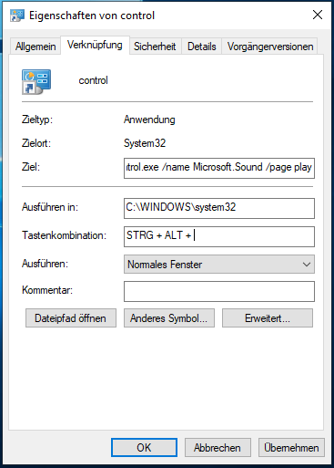

Hmm seltsam. Das Problem ist wenn ich ALT, STRG oder SHIFT drücke dann zeigt sich immer STRG + ALT +. Und wenn ich z.b. einen Buchstaben oder eine Zahl nehme dann sieht das so aus: STRG + ALT + 1/A.
Wie hast du es geschafft das bei dir Ctrl + Shift steht? Das mit dem Programm werde ich auch noch testen. Ich finde es aber schon mal super das man die Wiedergabe über die Control.exe starten kann. Wenn ich nichts besseres finde dann werde ich das so lassen.
Ich druecke einfach STRG+SHIFT+S. Nicht mehr und nicht weniger.

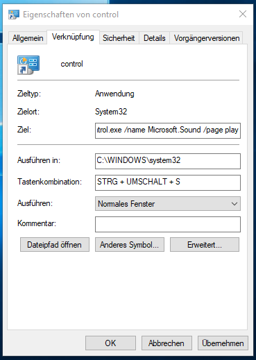

Wieso funktioniert es bei mir nicht? Öffnet sich auch bei Dir jedesmal das Fenster mit der Wiedergabe wenn du die 3 Tasten drückst?
Bei mir sieht das so aus:
Umschalt ist doch das gleiche wie SHIFT oder?

SHIFT = UMSCHALT.
Und ja, wenn ich die Tastenkombi druecke, oeffnet sich das Control-Dingens.
