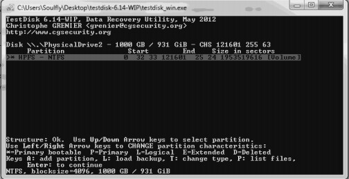

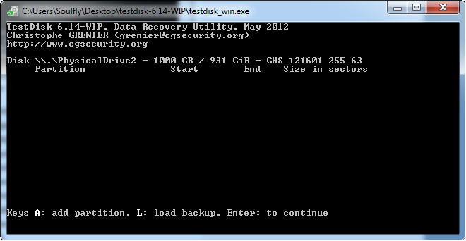

Hmm... habe es jetzt nochmal Deeper search lassen aber scheint nichts mehr zu finden oder: :mad:

Bei deinen letzten Bild sieht es woe die 34bit-Version aus.
Steht extra bei, sollte nur genommen werden wenn kein WOW64 da einige Features fehlen.
Warum die trotzdem so oft runtergeladen wird, weiß ich nicht.
Kannst du Deeper Search nochmal laufen lassen?
Zippe dann auch mal die testdisk.log und lade sie mir hoch.
Will sehen, ob noch mehr gefunden wird.

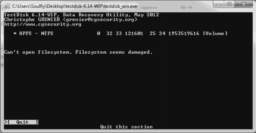

Normal nach formatieren, steht da nicht can't open filesystem" da ein neues Dateisystem erstellt wird und das alte überschreibt.
Setze mir auch mal einen Screen nach Analyse von deiner gegenwärtigen Partitionstabelle.

Die verschwundenen Partitionen konnten jetzt gefunden werden. Ich denke ich komme dann erstmal mit dem HowTo weiter klar.
