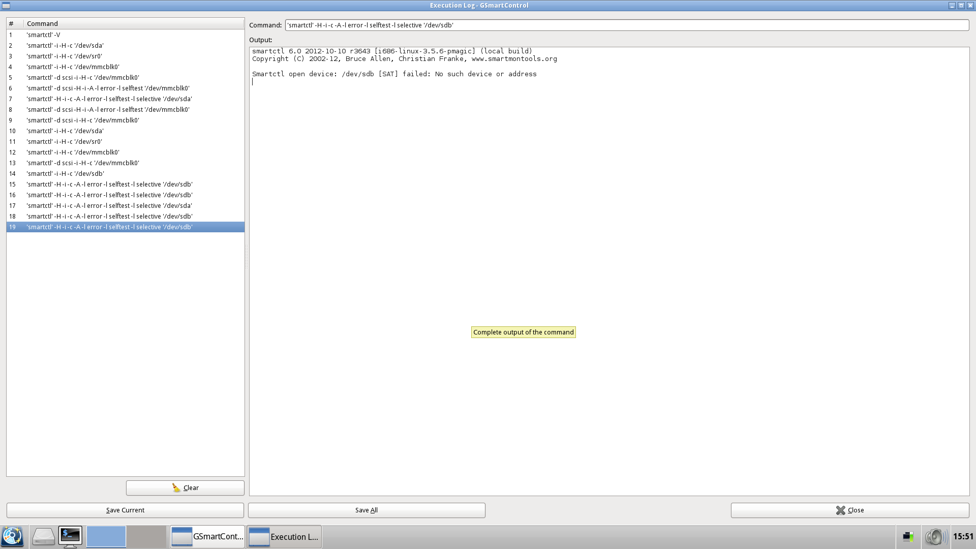

Ich habe jetzt mit Hirens Boot CD und Linux based rescue enviorements (oder so ähnlich :o) das Programm "Diskhealth" verwendet. Es sagt zwar, dass das mit dem S.M.A.R.T nicht funkiontiert hat, weil das Gerät keinen "IDENTITY DEVICE structure" zurückgegeben hat. Aber unter "Output" kam das hier zustande. Keine Ahnung, ob das hilfreich ist, glaube aber eher mal nicht... Screenshot.png
Die Platte scheint auf nichts mehr zu reagieren. Du kannst zwar nochmal probieren ob sie sich unter Linux mounten lässt, aber das bezweifle ich. Ist nur noch ein letzter Versuch. Außerdem noch die Sache mit in einen Desktop einbauen, so wie ich in Post 16 geschrieben habe. Ansonsten kannst du selber nichts machen was die Datenrettung angeht, denn dazu müsste sie wenigstens noch erkannt werden. Bleibt also nur die prof. Datenrettung und da stellt sich die Frage ob dein Kumpel bereit ist, das Geld dafür auszugeben.
Einen SMART Selbsttest würde ich dringend unterlassen, dass zerstört sie im Zweifel nur, das Auslesen der S.M.A.R.T. Attribute ist dagegen streßfrei und sollte erstmal reichen. Außerdem: Weißt Du überhaupt, dass die Platte unter Linux nun /dev/sdb ist? fdisk -l sollte normalerweise zeigen, ob sie erkannt wird und welche Bezeichnung sie hat.
