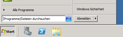

Start drücken und dann den Punkt "Windows Sicherheit".
Da kommt zur gleichen Übersicht wie mit der Tastenkombination
Gemeint ist das hier:
