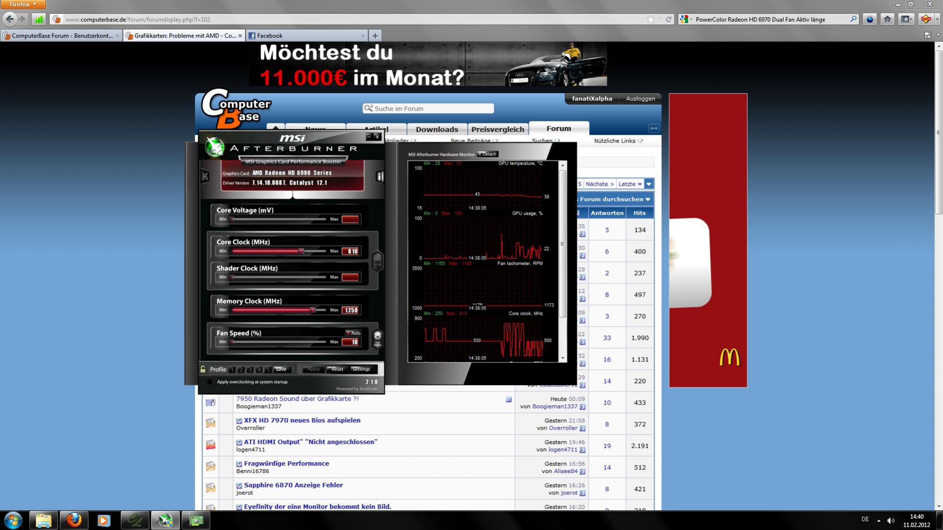

Ich hab ne HD 6950 von ASUS, also dieses 3 Slot monster
hatte dann mal msi afterburner, und war verwundert, das die grafikarte im normalen surfbetrieb so warm wurde. Hab n bissle rumüberlegt, un dann nach der taktung geschaut.
Und da hab ich gesehn, das die da eigentlich fast dauernd mit 500MHz rumeiert.
Ist das normal? ich dachte die würde weiter runter gehn :(
Du hast mehr als einen Moni dranne: Normal
Du hast nur einen Moni dranne (bzw den erweiterten Desktop abgeschaltet) nicht normal (Flash-Videos geschaut zwischendurch? *g*).
Edit: xocr weiß die richtigen Mhz.
Zwei Fragen:
- Hardwarebeschlkeunigung im Flashplayer aktiviert? (nicht das gleiche wie Hardwarebeschleunigung in den Firefox-Optionen)
- Mehr als an 1 Monitor angeschlossen?
125 mhz core
75 mhz memory
unter 0 belastung... / 1 monitor

Ist ein Bug vom CCC, der taktet die Karte bei Flash-Videos in den Lower3D, schafft es aber danach nicht mehr die Karte aus diesem Takt zu holen. Kann Dir umgekehrt auch beim zocken passieren, dass Deine Games ruckeln weil die Karte nicht aus dem 500Mhz-Takt rauskommt.
