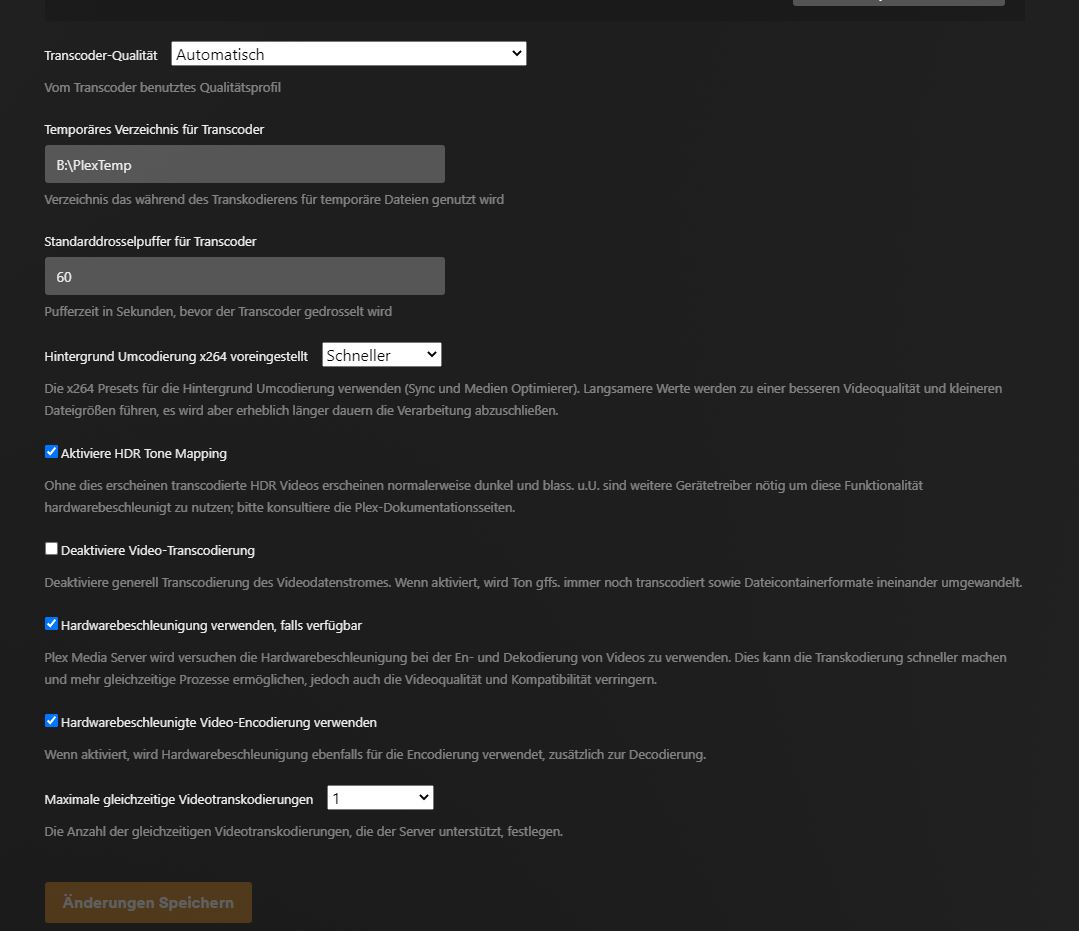

Ja, siehe Screenshot.
Im Plex Forum meinte jemand:
Das ist die “Skylake” Generation und unterstützt HEVC nur in 8 bit Farbtiefe. Intel Quick Sync Video - Wikipedia
Die allermeisten HEVC Videos von Bluray 4K UHD liegen allerdings in 10 bit Farbtiefe vor. Somit erfolgt die Transkodierung in Software, was an mangelnder Rechenleistung scheitert.

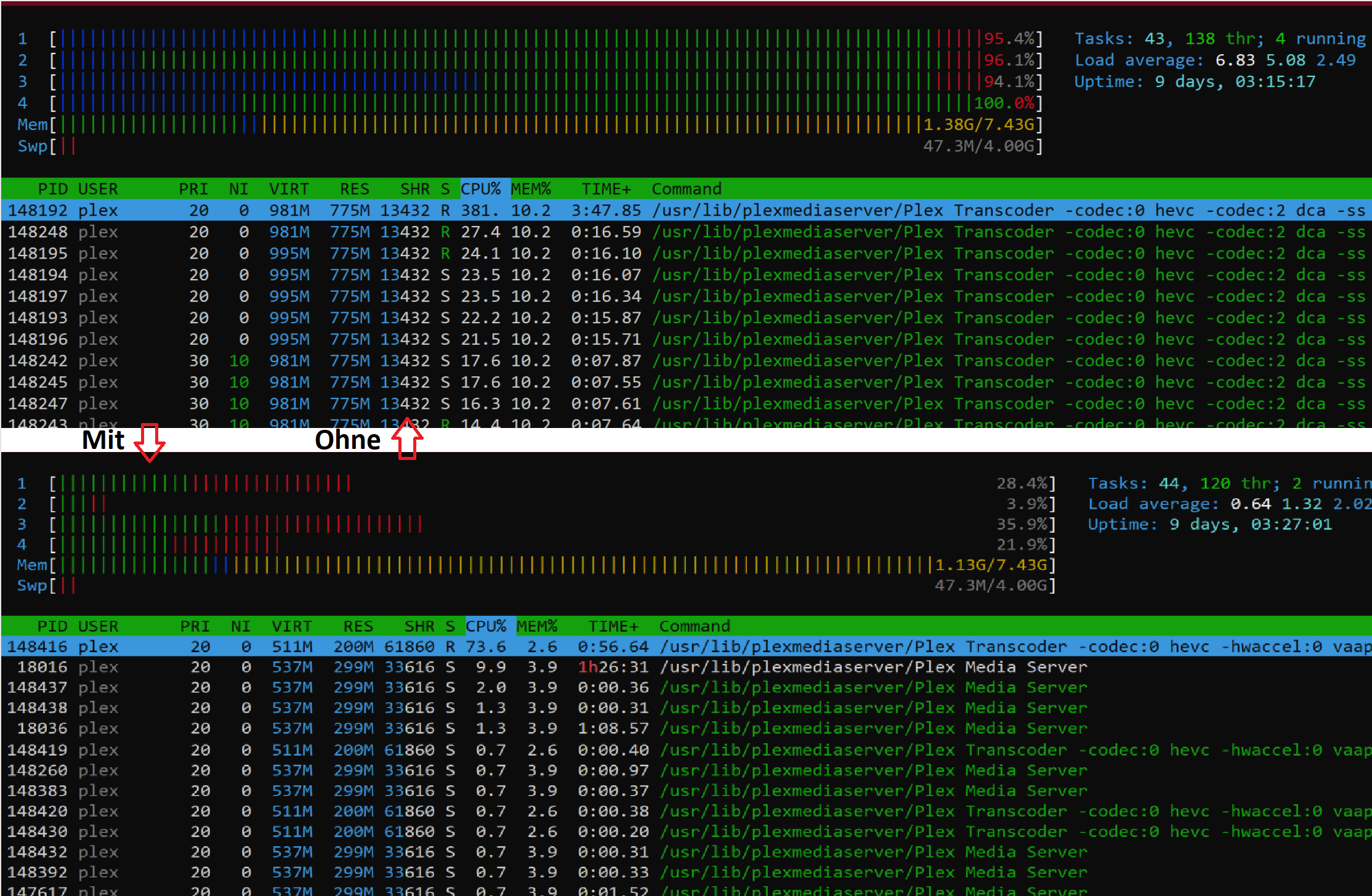

Vorhin habe ich bei mir eben die Probe mit und ohne Plex Pass gemacht und im LAN (m)ein 4k Video laufen lassen und mit GPU-Beschleunigung transcodieren lassen. Das war schon mit Pass ne ganz andere Nummer.
Das eine lief halbwegs rund mit ein paar wenigen Puffermomenten, das andere butterweich. Die verbaute UHD 600 im J4105 reicht da wohl locker
Reaktionen: derchris und Asghan
