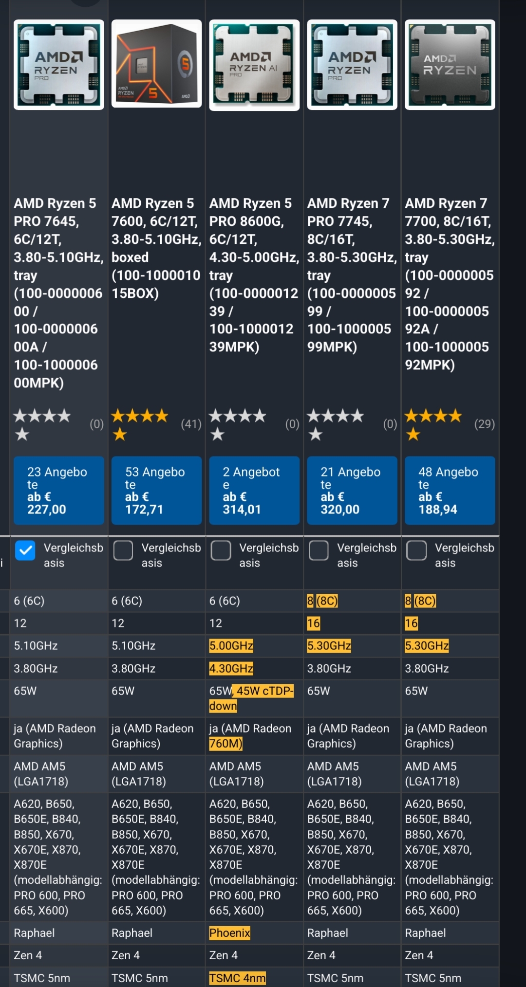

Der 7700 ist nicht monolitisch und damit ein Säufer. Die monolitischen APUs mit ECC sind folgende:
https://geizhals.de/?cat=cpuamdam4&...C-Unterst%FCtzung%7E5_Grafik+(iGPU)%7E820_AM5
Da geht es mit 1C+3c/8T und 210..220€ los (Ryzen 3 PRO 8300G), oder aber die Vorgeneration als Ryzen5 PRO 7645 mit 6C für 226..230€. Größere APUs lohnen Imho kaum.
Der Aufpreis der APUs mit ECC ist deutlich, aber im Normallfall deutlich geringer als jener der Intel Mainboards mit ECC und Sockel 1700. Bei den Mainboards geht es unter 300€ nicht los.
https://geizhals.de/?cat=mbxeon&xf=644_1700
Ohne den Anspruch an ECC wird es leichter und etwas günstiger.
Reaktionen: SpiII
Deine verlinkte Geizheils-Liste enthält nicht nur monolithische CPUs (Ryzen 8X00G / Phoenix), sondern auch Chiplet-CPUs (Ryzen Pro / Raphael). Der Unterschied lässt sich anhand dieses Screenshots nachvollziehen. Die Ryzen Pro CPUs sind damit nicht stromsparender.
Reaktionen: Piktogramm
