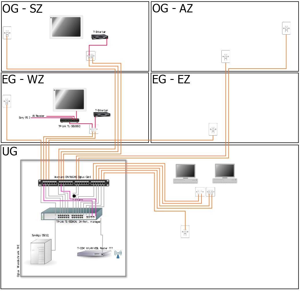

So, ich hab versucht das ganze mal in einen Plan zu zeichnen. Ich hoffe das passt nun so.
Auf POE würd ich erst mal verzichten wollen. Wenn das irgendwann mal nötig wird, kann ich doch einfach das Switch tauschen.

Moin,
Kinderzimmer nicht vergessen. Falls der Dachboden ausbaufähig ist, auch da was vorsehen. So hab ich es gemacht.

Der Switch ist vor allem unnötig!
Denn im Keller kommen die LANKabel TV Receiver direkt in Router und jut is.
Die Teledoof erlaub eh nur 3 solche Geräte (und nur eins darf aufnehmen).
Router haben meist 4 Ports (Der Router muss VLAN im WAN können für Entertain).
Ich pesönlich würde dem TE nicht empfehlen irgendwie noch weitere Switches anzubinden. Am Ende ist es seine Entscheidung.
Bei Entertain lassen sich bis zu 10 Receiver hochfahren (offiziell nur zwei Receiver) und auch bis zu 6 verschiedene Streams gleichzeitig betrachten (je nach Bandbreite). Man weiß ja nie wie viele TVs mal angeschlossen werden sollen.

Mit dem Switch fangt ihr an mich wieder zu verwirren :-) . Ich dachte ich hätts verstanden. Daher nochmal ganz deutlich. Wenn ich dieses Teil hier nehme:
http://geizhals.de/657267
Dann geht das Entertain doch einwandfrei zu konfigurieren, richtig? Auch wenn der Switch 50 Euro mehr kostet, das ist mir ne "aufgeräumte" Lösung wert.
VG
Wenn du die Receiver stehts mit einem exklusiven Kabel mit dem großen TP-Link verbindest brauchst du bei dem "kleinen" Switch für deine übrigen Geräte im Wohnzimmer kein IGMPv3 korrekt.

Ich würde gerne wissen, was Du von dem kleinen 5 Port Switch hältst den Du in deiner Auflistung hast, ich habe in einem Zimmer nur einen RJ45 Anschluss und müsste diesen aufteilen, daher habe ich mit dem gleichen Switch spekuliert da er recht günstig ist und Gigabit Fähig ist :D
Gruß, Domi
p.s. Mit welchen Programm / Tool hast Du die Zeichnung von dem Plan gemacht? :)
@Domi83: habe den TPLink in der 8-Port-Variante, davon dann 2 Stück
Keine Probleme damit, macht genau das was er soll und das für einen wirklich günstigen Preis

so, nun meld ich mal wieder. Mittlerweile ist das Haus vollständig verkabelt und gepatcht. Hat alles, zwar nicht ganz reibungslos, aber am Ende doch super geklappt. Für das Wohnzimmer konnte ich am Ende 4 separate Leitungen vorsehen, somit ist kein zweiter Switch zur Verteilung notwendig. Das o.g. managaged Switch (TP Link in der 24 Port Variante) wurde auch grundlegend eingerichtet.
Eine Frage zur Einrichtung des Routers in Bezug auf das T-Eentertain hätte ich jetzt allerdings. Wie soll ich die Datenströme der beiden Ports für die Boxen denn begrenzen? Aus meienr Sicht gibt es da unzähliche Möglichkeiten am Switch. Multicast, Broadcast, VLAN, QoS ect.
Kann mir jemand bei der Konfiguration helfen? Ich bräuchte Tips wie ich das genau Einstellen soll.
