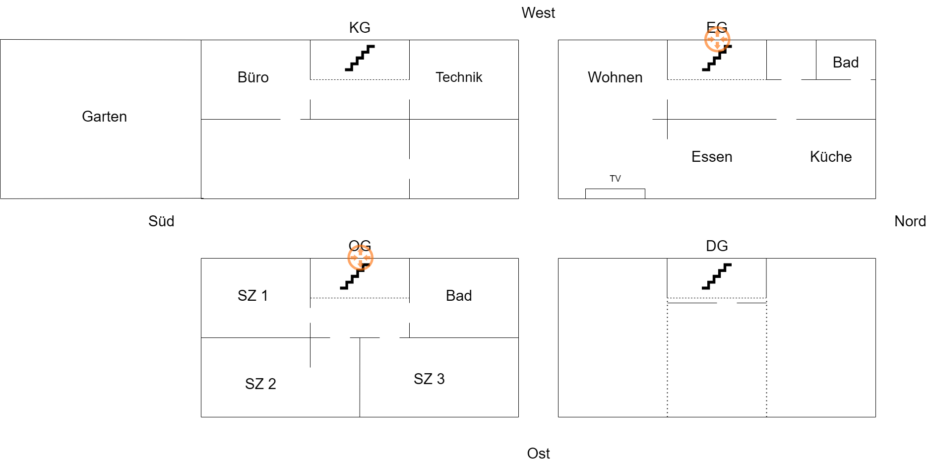

wir ziehen in eine Bestandsimmobilie (Holzständer Doppelhaushälfte, 165m² Wohnfläche) und ich stehe nun vor der Herausforderung, das Heimnetzwerk aufzubauen. Das Haus besteht aus KG (Souterran), EG, OG und DG, wobei die TAE im Technikraum im KG installiert ist - dort sollen auch die Hardwarekomponenten platziert werden. Es liegt nur VDSL (100 Mbit/s / 40Mbit/s) an, keine Glasfaser oder Kabel. Als Router kommt eine FritzBox 7530 in den Technikraum.
Es sind leider keine Leerrohre, Netzwerkdosen oder eine Installationsebene vorhanden, wodurch vieles Aufputz verlegt wird.
Lediglich im Büro (KG) würde ich mir eine (Doppel)LAN-Dose setzen wollen, da ich nur durch eine Wand bohren muss. Der Rest des Hauses soll per WLAN abgedeckt werden.
Aufgrund der Gegebenheiten hätte ich nun überlegt, im Technikraum durch die Wand in das Treppenhaus zu bohren und auf dem Weg LAN-Kabel zu verlegen. Leider ist das Treppenhaus nach oben nicht eben, sodass es wahrscheinlich schwierig bis unmöglich wird, starres Verlegekabel "schön" zu verlegen. Könnte ich hier auch normale STP Cat6/7-Kabel verwenden, auf die ich dann RJ45-Stecker crimpe?
Auf Höhe des EG und OG im Treppenhaus würde ich je einen PoE Accesspoint an die Wand montieren.
Für den Garten würde ich mal messen, ob die zwei Accesspoints reichen, oder noch einen dritten irgendwo platzieren.
Die WLAN-Abdeckung ist mir wichtiger, als das letzte bisschen Geschwindigkeit.

Einen Grundriss aus dem Gedächtnis habe ich euch auch gemalt. :D

Holzständerbauweise und die Innenwände sind alle massiv ?
Edit:
von Geschoss zu Geschoss wird das natürlich massiv sein.
Einen alten Kaminschacht gibts auch nicht ? (oder meintest du mit Installationsebene sowas ? )

100% sicher, dass es keinen Schacht für Wasser/Abwasser/Heizung gibt?
Ich hab durch diesen bei ziemlich ähnlichem Grundriss ein Kabel ins EG und eins ins DG ziehen lassen für jeweils einen Access Point. Hat ein Elektriker gemacht, da ich so einen Schacht dann doch nicht selbst anbohren wollte.
Holzständerbauweise. Decken sind also auch aus Holz. Ist da Betonestrich mit Fussbodenheizung drauf?
Die Bäder liegen ja übereinander über Technikraum.
Ja im Technikraum bist Du ja rechts neben der Tür nahezu in der Mitte des Hauses. Dort durchbohren und oben im EG einen Access Point setzen. Dann ist EG versorgt. Im OG am besten Repeater direkt darüber in der Flurecke setzen. Die Küche, kommst Du da unterhalb der Möbel vom Flur aus? Ist das ein U mit den Einbaumöbeln? Darunter kann man auch sehr gut LAN Kabel verlegen. Wäre auch eine Überlegung dort lang zu gehen.

Es gibt leider keinen Kaminschacht. Eine Installationsebene ist eine zusätzliche Ebene im Wandaufbau der Außenwände, in der Kabel und Rohre unsichtbar verlegt werden können.

Fußbodenheizung in allen Räumen. Die Küche ist ein L, beginnend an der Nordseite über die Ostseite.

Ich war bis jetzt abgeneigt, durch einen gefliesten Boden zu bohren.
Ich habe vergessen zu erwähnen, dass das EG komplett gefliest ist. Im OG liegt außer im Bad überall Laminat. Im DG nur Laminat.

Vom Technikraum wird ein Loch in die Wand zum Treppenhaus gebohrt - dieses Loch muss ich sowieso bohren, da ja auch das Büro im KG per LAN versorgt werden soll und die Kabel irgendwie aus dem Technikraum herausgeführt werden müssen.
Das Loch entsteht dann irgendwo unterhalb der Treppenstufen im KG.
Das Treppenhaus ist offen und bis auf ein kurzes Stück, das das verlegen von starrem Kabel erschwert, läuft es einfach senkrecht bis hoch zum DG. Die Kabel würde ich hier in einem Kabelkanal in der Ecke des Treppenhauses nach oben zu den APs führen.
Hoffe ich konnte etwas Klarheit verschaffen. :freaky:

  • Zigbee 5W
..wäre ich noch unter 100W und hätte Luft für weitere Verbraucher, wenn nötig.
Dann noch einen weiteren 8 Port Managed Switch, für das Aufziehen des Gast-WLANs.
Zum Beispiel einen staubigen TP-Link SG3210 für 15€ oder hier einen für 35€.
Eine Alternative mit nur einem Gerät könnte ein TP-Link SG1016PE für rund 85€ sein.
Wäre die Zusammenstellung in Ordnung für mein Vorhaben?
norKoeri schrieb:
Wieviele Personen seit Ihr im Haushalt? Ich frage, wegen den Spatial-Streams … Ich würde bei Deinen Anforderungen ab EAP683 UR nehmen.
Wir sind zu viert, wobei die Kinder noch unter 2 Jahre alt sind. Die erzeugen noch nicht soviel Traffic. :p
Die EAP 683 UR haben ja eine 2,5G Schnittstelle, die ich mit den Gigabit Switchen nicht komplett bedienen könnte - hier geht es dir aber rein um die Spatial Streams, richtig?
