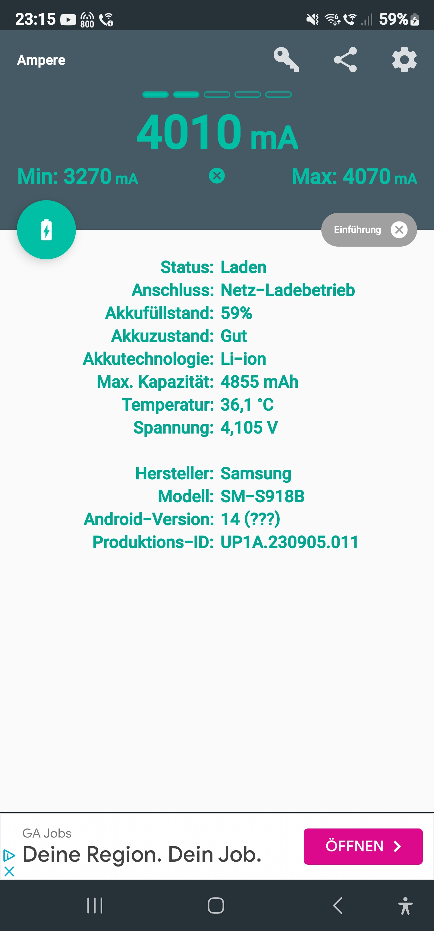

Also laut Angabe in dieser App "Ampere" soll der Ladestrom wohl 4000 mA betragen, dennoch dauert es unglaublich lange bis der Akku geladen wurde.

Ich weiß nicht ob dies bei aktuellen Geräten noch der Fall sein kann, deswegen mal ein Raten ins Blaue: Vielleicht ist die Akku-Kalibration falsch hinterlegt? D.h. die Software würde den Ladevorgang falsch einschätzen.
Also wenn der Akku mit 4,1V geladen wird, brauchst dich nicht wundern.
Die Infos von Ampere kannst vergessen, das funktioniert nur mit uralten Handys so halbwegs. Wenn Du testen willst, wie schnell es lädt, brauchst ein "USB Multimeter".

Versuch mal mittels AccuBattery dir die Ladespannung und Ladeleistung anzeigen zu lassen, idealerweise bei (sehr) niedrigem Ladestand. Ampere zu glauben lädt er bei 59% immernoch mit ~16,5W, das ist kein schlechter Wert.
Diese ganzen Akku-Apps haben zumindest bei meinem Samsung nur Grütze angezeigt - es gibt auch keine vernünftige Standard-API, mit der man solche Werte auslesen kann. Darauf kann man sich nicht verlassen. Ich würde empfehlen, wenn schon kein USB Multimeter vorhanden ist, wenigstens ein Kabel mit Anzeige der Ladeleistung zu kaufen. Dann hat man erstens ein USB-C Kabel und zweitens weiss man wie schnell das Gerät aktuell lädt.
