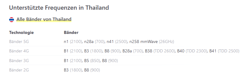

Soweit ich es googlen konnte nutzt Thailand andere Frequenzen im 5G - vielleicht kann das Handy unsere einfach nicht?

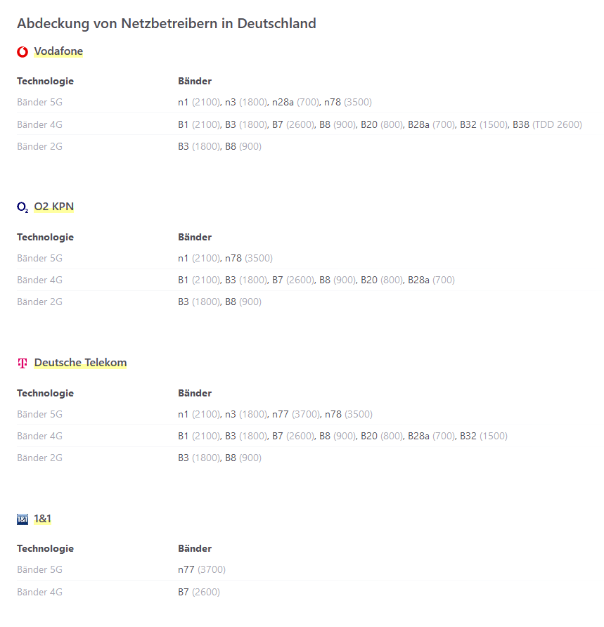

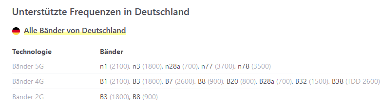

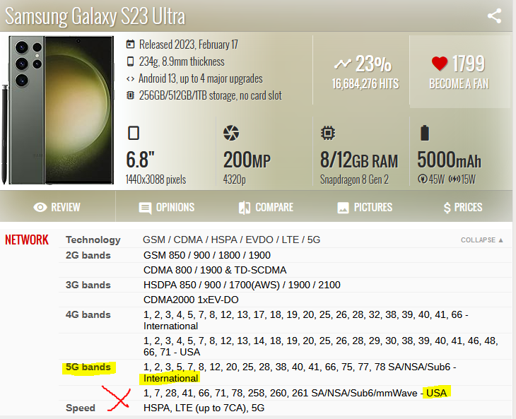

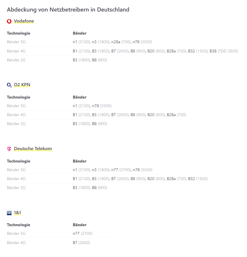

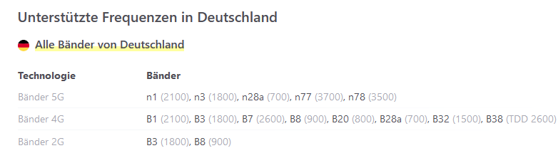

also 5G netz ist ja nur ein allgemeiner begriff.
dahinter verbirgen sich aber im detail versch. frequenzbereiche/bänder.
es ist leider tatsächlich möglich das ein bestimmter frequenzbereich/band nicht funktioniert.
im unglücklichen fall benutzt dein/der provider die frequenz/das band nicht.
das wäre eine unglückliche kombination beider probleme, welche aber durchaus auftreten können.
siehe bilder im anhang.
Theking25 schrieb:
die bänder die in der EU eugesätzt werden gibt es in mein handy drin
nur zum teil.
wenn dein mobilfunkanbieter die nicht nutzt, dann funktioniert es nicht.
zb der anbieter 1+1.
Theking25 schrieb:
möglichkeit das wieder zu entsperren
das geht nicht.
